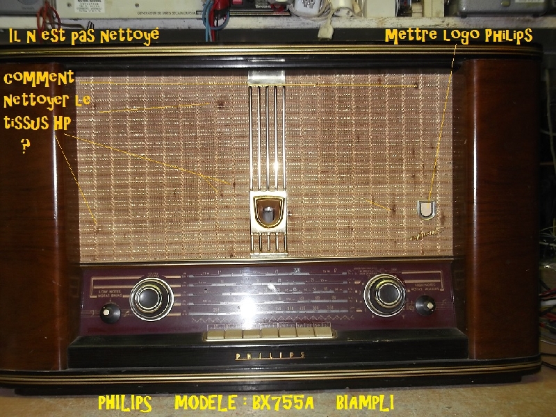

Je cherche le schéma de ce Philips BX755A les ondes courtes ne fonctionnent pas…4xOC.
Merci.
Michel81.

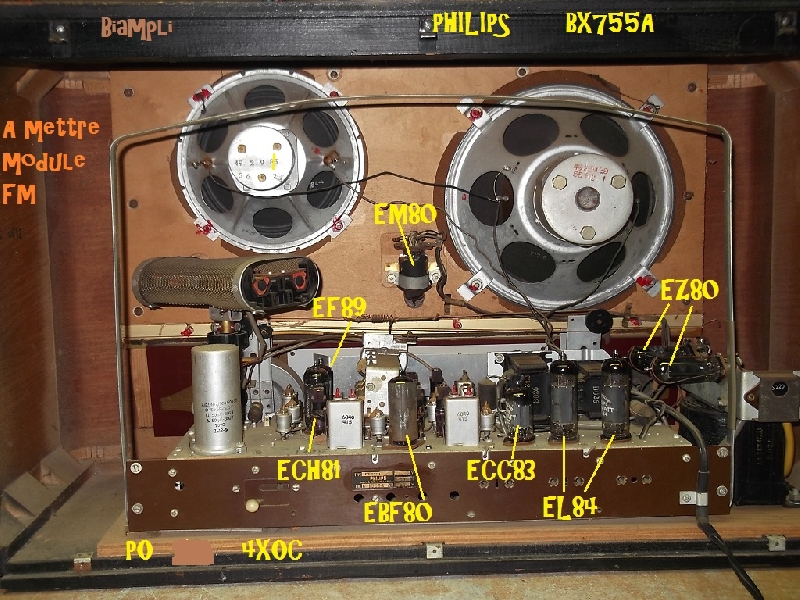

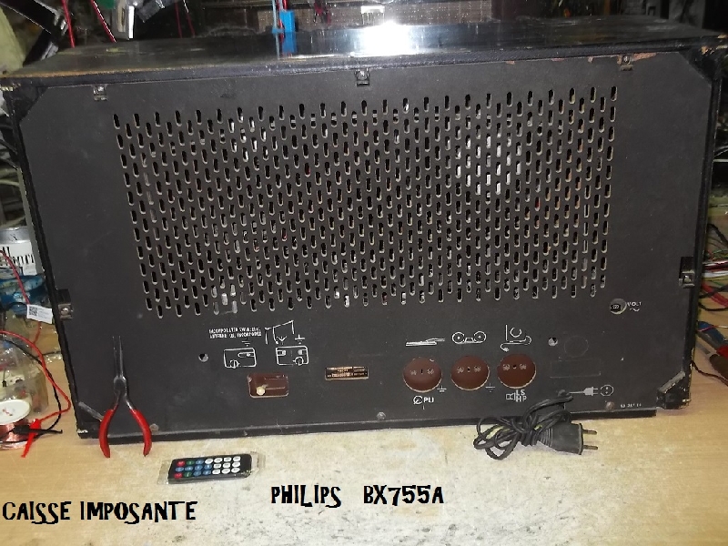

Pour avoir une réception OC il faut bien entendu raccorder un fil d'antenne de 3 à 5 m de long à la douille sur la face arrière prévue pour cela, l'antenne ferrite interne n'est utilisée qu'en ondes longues et moyennes.
Ensuite si avec une antenne vous n'avez toujours pas de réception, il faut suspecter dans un premier temps le clavier commutateur d'ondes. Si les OC n'ont pas ou très peux été utilisées sur ce poste, les contacts du commutateur de cette bande n'ont pas travaillé et se sont encrassés, il faut donc faire travailler ce commutateur soit a sec soit avec un peu de spray à contacts.
À ce stade vous devriez avoir retrouvé dans 80% des cas une réception OC, si ce n'est pas le cas cela devient plus compliqué et il faut un minimum d'instruments de mesures et des connaissances en électronique pour aller plus loin.

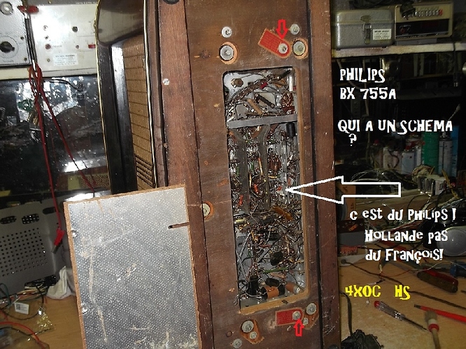

il n' y a pas le 755 , mais il ya le 745 ! ![]()
http://www.radiotechniek.nl/index.php?p=manualbrowser&l=first&s=download&merk=Philips&typen=Philips_BX745A.pdf

c est un radio spécial X4 onde courte..et PO uniquement.je vais d abord le remettre en état d origine puis rajout d un module FM le Bi ampli et pas mal. https://www.flickr.com/photos/107163337@N08/
Merci Claude le 745 fait l affaire ,je vais rentrer la dedans!!oc accrochages traces de rongeurs aie!
