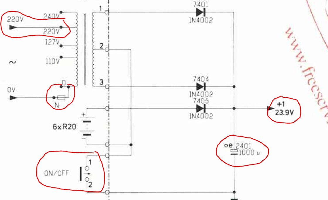

Bonjour , auriez-vous vous une idée (d’après le symptôme) de la pièce qui aurait pu lâcher ou du moins à laquelle je devrais contrôler en premier svp ?
fusibe secteur
verifier la tension de l’alimntation 23Vdc
controler le bouton M/A
controler le condensateur de filtrage
essayer de le faire fonctionner sur piles
s’il fonctionne sur piles c’est l’alim secteur qui est en cause

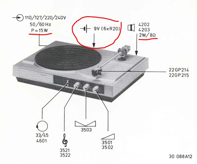

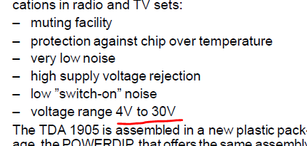

C’est assez surprenant que l’appareil fonctionne sur 9V (moins la chute de tension de la diode 7405) sur piles et 23V (à vide ?) sur secteur !
je me suis pose la question mais apparemment le circuit integre TDA1905 peut le faire avec bien sur une baisse de puissance a la clef
Bien sûr, et pas qu’une petite réduction (P= U²/R), avec les valeurs de tensions en question ça ferait un rapport de presque 8 entre fonctionnement sur secteur et piles si la tension de l’alim secteur (23,9V) tenait en pleine charge, ce qui n’est bien sûr pas le cas avec ce type d’alim. :wink:
Mais quid de l’alimentation « moteur » ?

le moteur il lui faut 8.8V et les piles font 9V ric rac
et le circuit de commande est prevu pour fonctionner sur piles a 9V
faites les controles et mesures demandées
par ce que la probabilite pour que deux voies soient HS est tres faible
c’est qq chose de commun aux deux voies qui doit en etre la cause
Alimentation par exemple (s’il n’y a vraiment aucun son dans les HP, pas l’ombre d’un souffle ou d’un ronflement en mode secteur).
