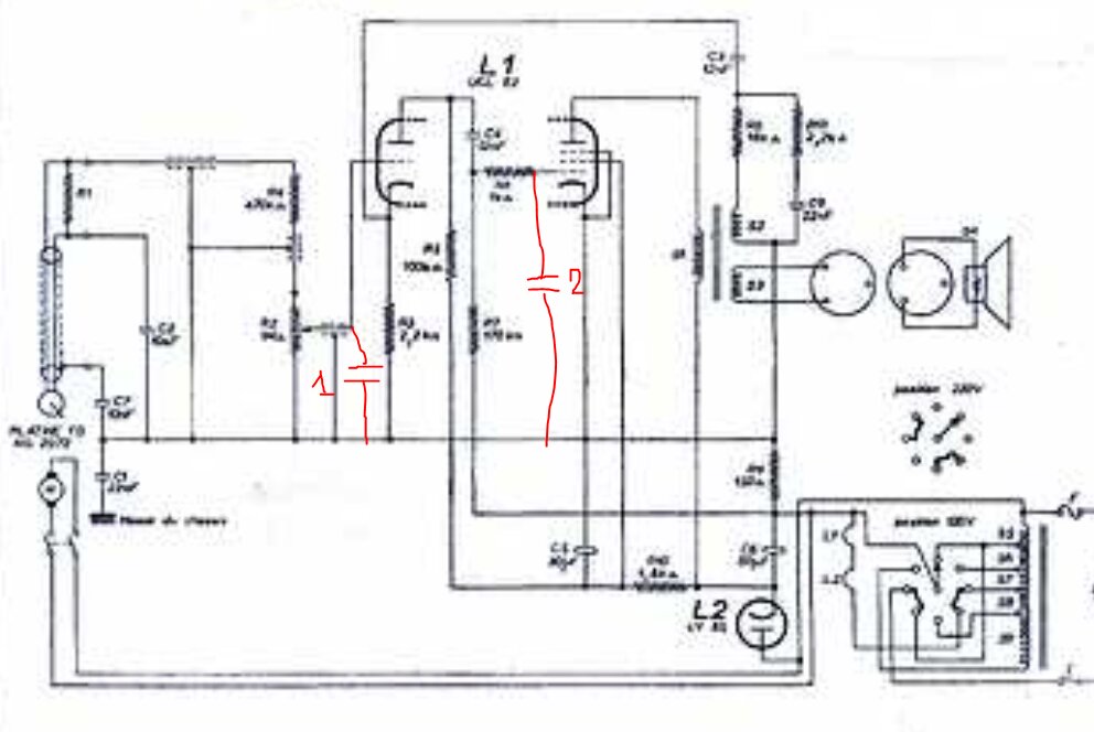

pas besoin de souder cela se fait en volant ce qui permet de faire immediatement la difference sans C/C et avec C/C
je constate que c’est un polarisation par le moins
verifiez bien que les moins des 2 capas de filtrage sont correctement connectés
les moins ne sont pas connectés au meme point et le ronflement peut provenir d’une erreur a ce niveau

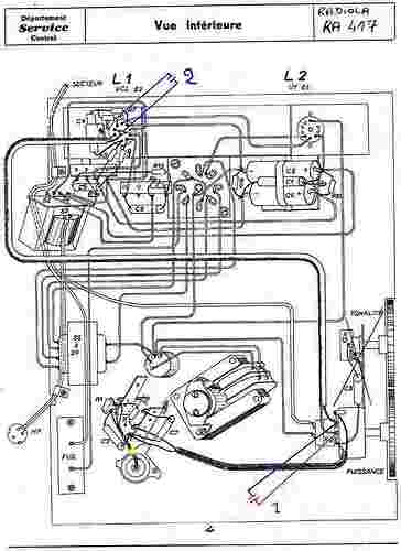

je n’ai pas de 0.1uf sous la main et ai fait l’essai avec une 0.05. J’ai débranché le moteur qui broute quand il tourne la tête en bas.

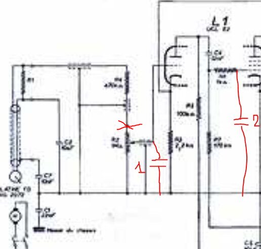

J’ai fait ces branchements de capa en espérant qu’ils correspondent à ceux indiqués sur le schéma électrique:
le branchement 1 diminue pas mal mais n’annule pas le ronflement, j’ai l’impression qu’il diminue aussi le volume mais je ne peux pas vérifier sans souder la capa.
Le branchement 2 semble plus efficace, toujours une ronflette mais on dirait un peu moins que le branchement 1.
Le ronflement est très fort dès que je touche la gaine des 3 fils qui sortent du bras (point jaune) et encore plus l’axe point vert
Si j’enlève la cellule il n’y a aucune différence.
Si je reste méthodique je dois vérifier tout le câblage. Pour les valeurs je pense avoir pris celles mentionnées sur le schéma.

normal que un 0.05 n’annule pas complètement le ronflement il a une valeur trop faible pour court circuiter le 50Hz
normal aussi que cela diminue volume du son

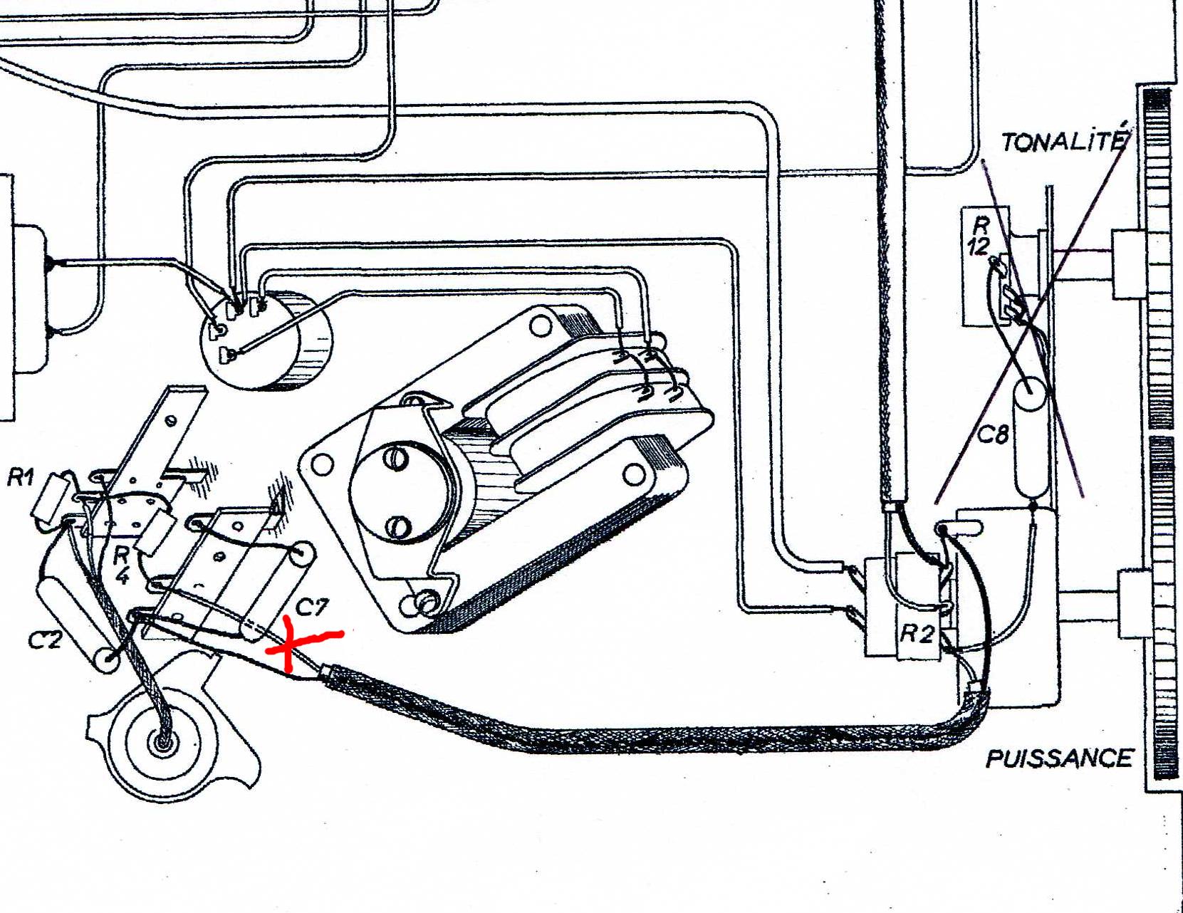

votre ronflement entre visiblement par le bras de lecture et ses fils
pour le confirmer debrancher le fil qui arrive du bras sur le pot a l’endroit marque d’une croix
normalement plus de son et de ronflement
Vous avez un message privé !
J’ai effectué la coupure avant R4 préconisée par Radiolo. Je vous fais voir sur le dessin de l’appareil quel fil j’ai dessoudé afin de vérifier si l’opération est bien conforme au schéma ci-dessus.
Cette déconnexion ne change rien au ronflement. J’ai ensuite ressoudé ce fil arrivant en R4 et dessoudé les 3 fils du bras: aucun changement. Le souci vient d’un autre endroit.
Peut être que je dois maintenant remonter vers R2 et R12 et vérifier s’ils ne sont pas la source du problème?
Sur cet appareil le bouton de tonalité R12 ne figure pas sur le schéma mais seulement sur le dessin. Est-ce que pour tester la fiabilité des potentiomètres il est possible de les contourner, effectuer un pontage? Peut être ce que l’on appelle un shunt?

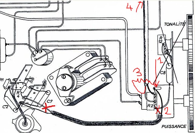

verifier en 4 que le blinfage est bien a la masse ampli
verifier en 1 la continuite de la masse vers l’ampli
debrancher en 2 ça ronfle ?
si oui
debrancher l’ame du blinde et la mettre a la masse par une R de 470Ko
ca ronfle encore ?
non c’est le pot
oui il faut retourner vers l’entrée de l’ampli

Le blindage 1 à la masse est bon.
Je débranche en 2 le fil venant de C8 ainsi que celui venant du bras (sur R2 comme l’indique le schéma de Radiolo) et surprise! quasiment plus de ronflement, juste un très léger parasite volume à fond.
Donc tout à fait acceptable. Dans cette situation, en touchant l’axe en métal de R2 en manipulant la molette, le bruit parasite se réduit encore et devient presque inaudible…
Si je pouvais conserver cet état en rebranchant les fil en 2 le problème serait réglé!!
a mon avis qq chose induit de la ronflette sur cette piece
reste a savoir quoi
et C8 va ou ? sur un pot d’apres ta photo , sur le schema il y a une croix je pensais que la tonalite n’existait pas…
si tu ne rebranche que C8 ça se remet a ronfler ?
les hypotheses qui me restent sont ;
1- section de masse insuffisante entre la platine qui porte les pots et celle qui porte l’ampli
2- ronflette induite par les fils secteur qui arrivent sur l’inter a l’arriere du pot
3- fuite interne dans le pot

Si je ne rebranche que C8 (en 2 sur le schéma de Radiolo) sur le pot R2 ça ronfle pareil.
Si je ne branche que le bras de lecture ça ronfle un petit peu mais c’est acceptable.
Ce n’est pas la section de la masse entre la platine des potentiomètres et celle de l’ampli car je l’ai doublée et ça ne change rien.
Si cela vient des fils secteur qui arrivent sur l’inter à l’arrière du pot je ne vois pas ce que je peux faire et s’il y a une fuite interne à l’un ou l’autre des pots là il faut dessertir les cages mais je ne me le sens pas trop;
Je vais essayer de brancher en direct l’ampli sur le bras pour éviter R2 et R12 et voir sans eux ce que cela donne comme bruits parasites.

pour C8 branché en 2 c’est etrange que ça ronfle plus fort
C8 va au pot R12 qui doit etre connecte a la masse de l’autre coté
en tournant le pot R12 on doit reussir a avoir 0 ohms ou presque sur l’autre connexion de C8
pour verifier les fuite internes de l’inter du pot de volume R2 debrancher les 2 fils de l’inter les connecter ensemble , et isoler cette connexion par un scotch papier, eloigner ces 2 fils le plus possible de l’ensemble des deux pots et rebrancher , si cela ne ronfle plus la est le probleme
Je viens de me remettre dans le sujet ces derniers jours. Un petit compte rendu:
Oui le neutre est bien au chassis
Lorsque R12 est tourné au mini et C8 branché en R2, ça ne ronfle pas plus que si C8 était débranché.
Si R12 est tourné à fond il y a plus de ronflements C8 branché que débranché.
Cela ne vient pas de l’inter, aucun changement en connectant les fils directement.
