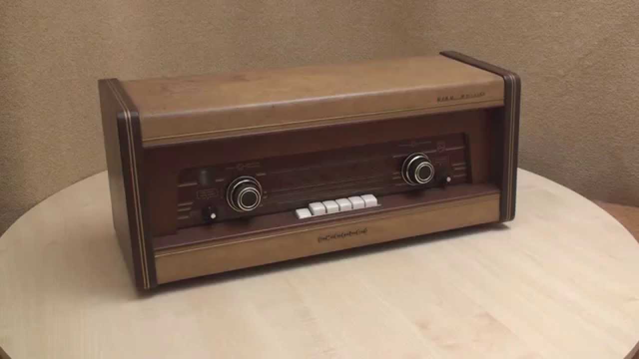

Vous lisez quoi comme réf de modèle sur cette étiquette ?
je lis
BX612A
Idem :
Philips - BX612A radio (doctsf.com)
Merci à tous deux
moi aussi j’ ai lu BX612A et je viens de faire la fiche … mais très proche du BX642A ,
juste , vu de l’ extérieur , un détail du cadran pas pareil … ![]()
la photo du BX642A est très mauvaise sur doc , mais nettement mieux sur rmorg ! ![]()
oui mais il semble ne pas correspondre a celui de RM
le BX612 est pas ( encore ) sur rmorg !
meme presetation que celui la
y aurait - il pas eu une valse des carton arriere ??
curieux ces presentations identiques
sur celui dont je parle , l’ étiquette est pas sur le carton arrière mais collée à même le dos du chassis , visible dans une fenêtre du carton .
sur les philips ou radiola , l’ étiquette est généralement sur le chassis, visible dans une fenêtre , et pas sur le carton !
en plus c’e st un poste qui nécesite des HPs externes , comme ceux ci par exemple
car il n’ y a aucune grille de HP sur les côtés
le dessus et le bandeau sous cadran face avant sont revêtus d’une peau en skai ou genre cuir semble t il
On appelle ça un tuner ![]()
(Fautes corrigées dans « citer »).
Remarquer la mention " Bi Ampli " , sur le cadran , à gauche du logo " philips " mention que n’ont pas les autres cadrans des sites GL et rmorg ! ![]()
