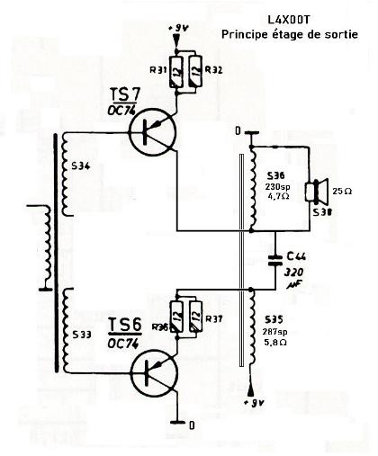

Sur ce récepteur et quelques autres vers 1960, cette curieuse configuration du PP de sortie :

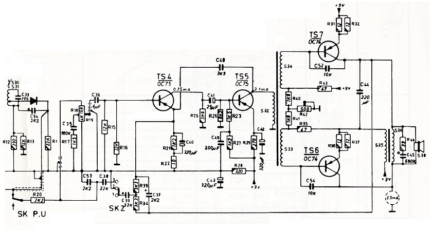

En modifiant la position des composants et en dépoussiérant un peu, cette structure inhabituelle :
Simple fantaisie Philips ou peut on y voir un quelconque intéret ?
Oui , des montages un peu " tordus " comme les bureaux d’ étude de Philips en avaient le secret , mais qui fonctionnent :woozy_face:
