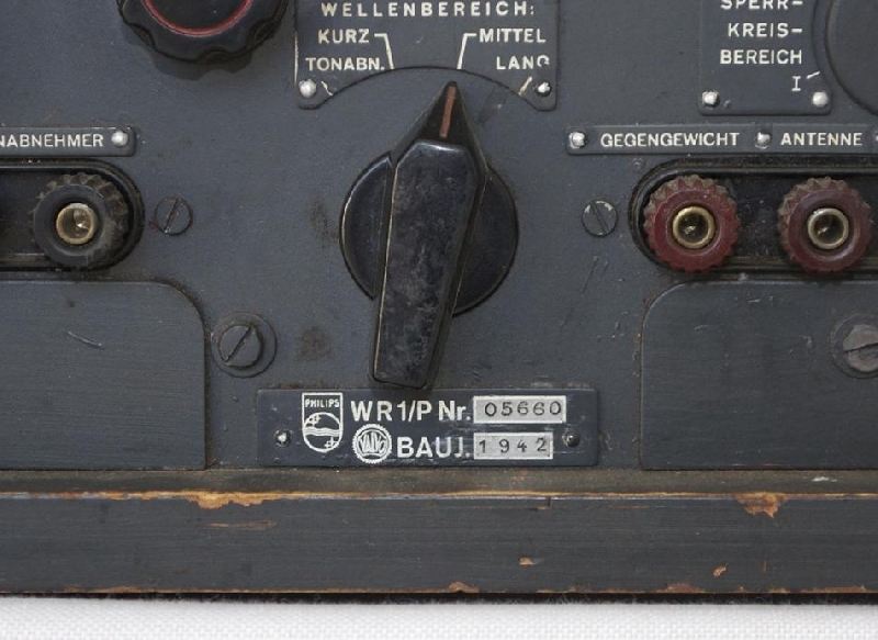

Pourquoi avoir demandé: Philips ou Blaupunkt?
C’est évident, c’est marqué: PHILIPS.
Par ailleurs, il est marqué en teuton dans le texte: “TRUPPENRADIO”. A votre avis, c’est quoi ce poste en 1942?
[quote=« C la tsf »]Bonsoir,
Par ailleurs, il est marqué en teuton dans le texte: « TRUPPENRADIO ». A votre avis, c’est quoi ce poste en 1942?[/quote]
Pas évident, justement… Ce poste a été fabriqué par Philips et aussi par Blaupunkt.
Sur la photo venant du site mentionné plus haut, on voit évidemment le logo Philips. Quel pouvoir de déduction !
Si David pose la question, c’est qu’il n’y a sans doute pas la même inscription sur son appareil. Peut-être les deux marques sont-elles inscrites, ou aucune…
Une remarque : « Teutons » désigne de manière caricaturale les Allemands. La guerre est finie, mec ! Faut évoluer un peu.
Pour finir, ce n’est pas un poste facile à remettre en état, ne serait-ce qu’à cause des lampes employées, difficiles à trouver aujourd’hui.
Il semble en plus assez compliqué. Pour un premier poste à remettre en marche, c’est plutôt une galère. :wink:
@ Jean-Claude, j’ai hésité à répondre, mais si je l’avais fait, c’eut été dans les mêmes termes que vous ! :blush:
De très nombreux postes sont construits en période guerrière sous des marques diverses: en 1942, qui était Le Chef!!! Truppenradio= radio de troupe!
Merci pour vos réponses.
J’avai bien compris que c’est une radio allemande “et alors, ça reste une radio” :pasdrole:
surtout qu’elle est peinte “marron type camouflage”, la plaque n’était pas trés visible
en grattant un peu celle-ci, le logo est bien ressorti c’est une BLAUPUNKT WR.
En faisant des recherches, j’ai trouvé des versions différentes WR1/T ,WR1/P, WR1
d’ou ma question, WR1/P = PHILIPS ? et WR1/T = BLAUPUNKT ?

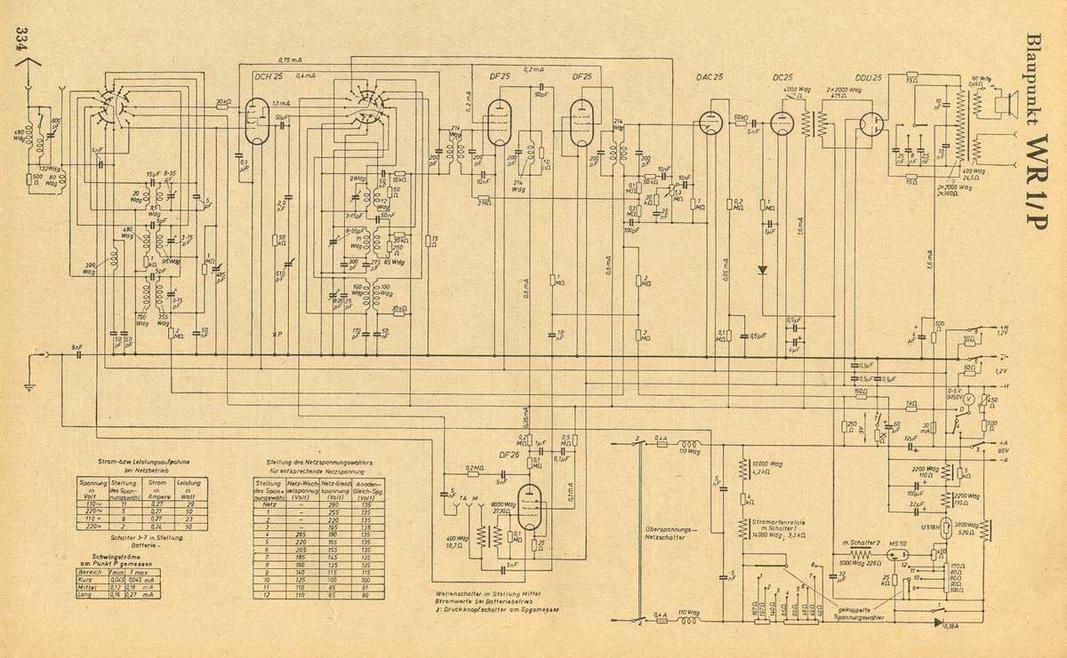

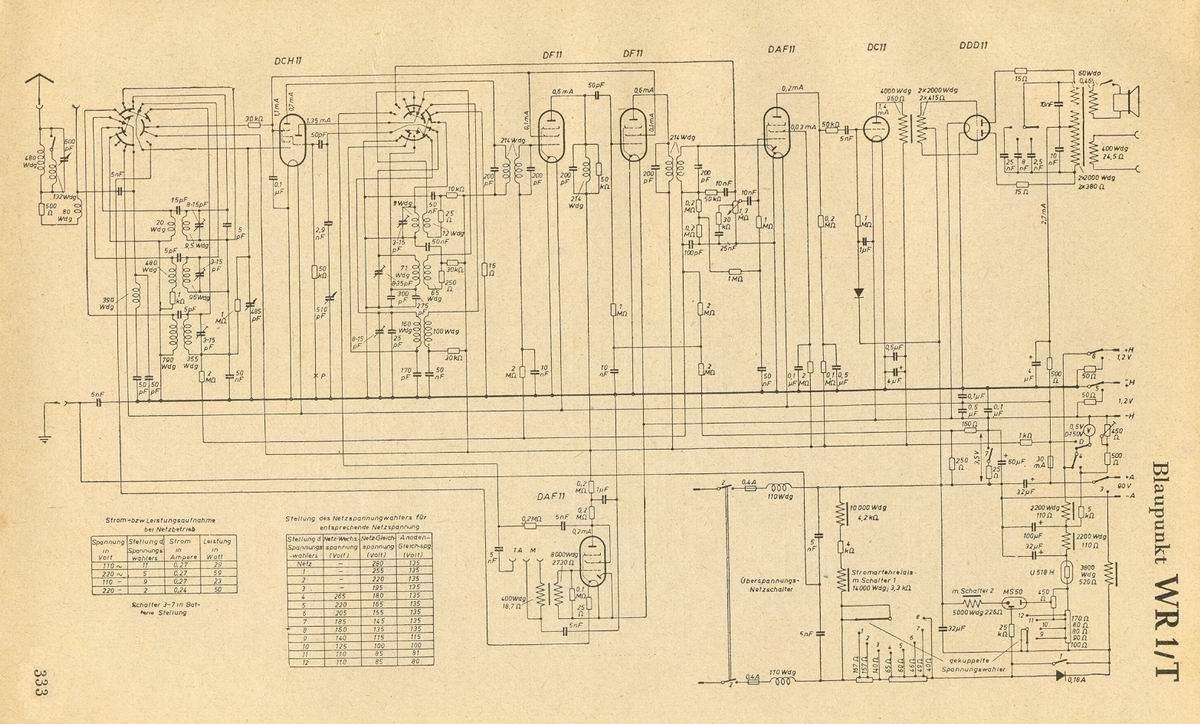

Hello,
Alors :
Le modèle WR1/P est équipé du jeu de lampes DCH25, DF25, DF25, DAF25, DAF25, DC25, DDD25, MS50, U518H, chauffées sous 1,2V 100mA, culot Loctal.
Le modèle WR1/T est équipé d’un jeu de lampes presque similaire, mais finissant par 11 ( DCH11 etc … ) chauffées sous 1,2V 75mA, culot Y8A. ( sauf U510H à la place de U518H )
Quelles sont les lampes employées sur le vôtre ?
l11 l10
Voici les deux schémas, tous deux de chez Blaupunkt :
A première vue, ce sont les mêmes schémas, seules les lampes diffèrent.
<< N’existe t’il pas des lampes équivalentes ou adaptables d’autres modèles >>
Peu probable … Ne serait ce que la BF finale DDD11 double triode montée en push-pull, ça ne court pas les rues.
Vous avez très peu de chance de remettre cet appareil ( plutôt compliqué de surcroit ) en état de marche.
Bonne chance tout de même. :hello:
