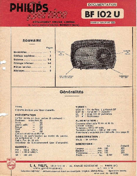

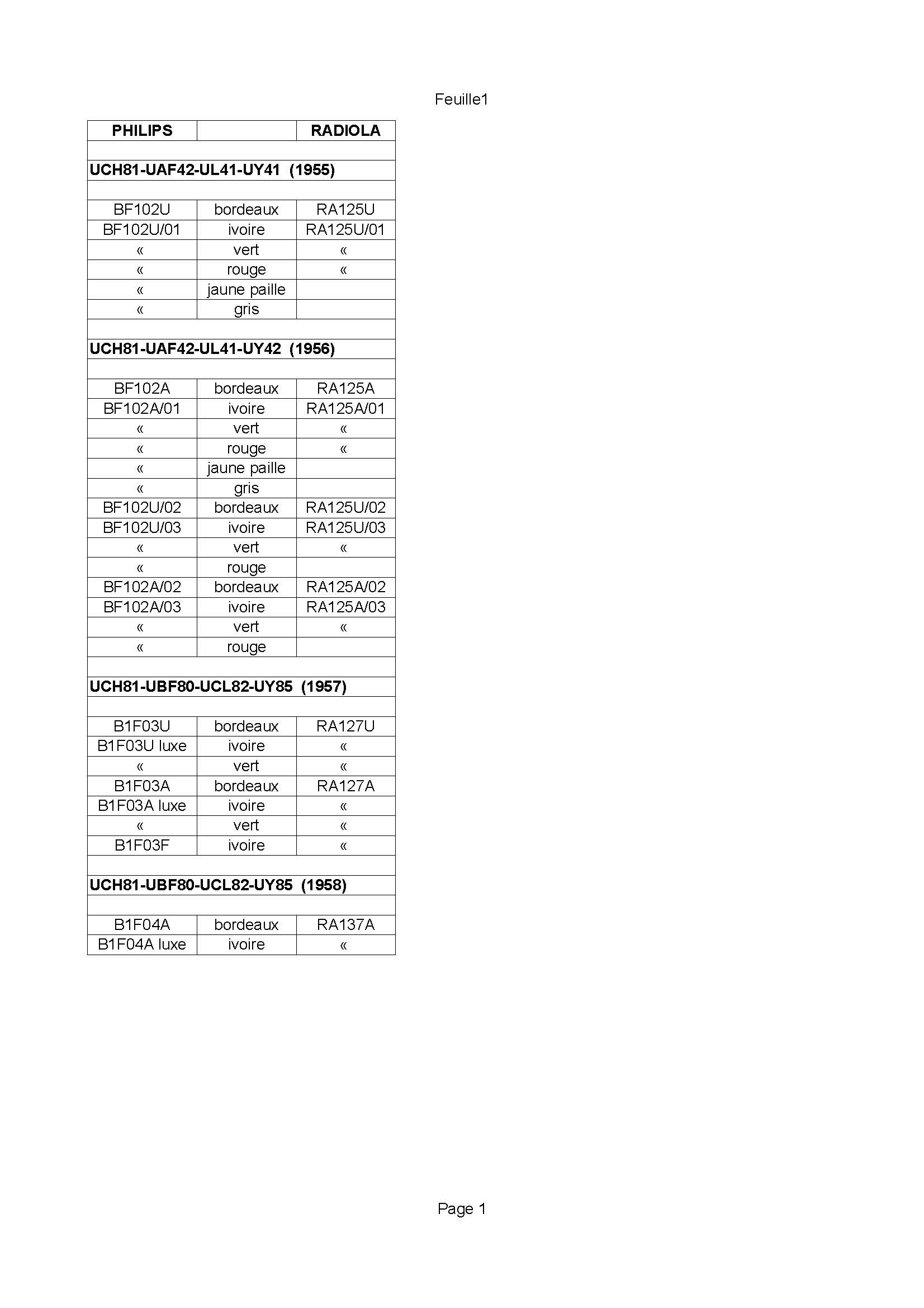

Après moultes recherches, je penses que je suis arrivé à un point qui ne doit pas être loin du complet.
Ces appareils, très nombreux, ont subit de la part des différents réparateurs des opérations qui rendent leur identification parfois aléatoire (remplacement de valve, échange de boitiers,etc)
Mon “étude”, se base sur les documents suivant (en plus d’infos glanés sur le net) :
Philips Service :
  • BF102U
  • BF102A
  • BF102A/U/F
  • B1F03A/U
  • B1F04A
Le HAUT-PARLEUR
  • Octobre 1956
  • Octobre 1959
mis à jour le 31-10-2015
mis à jour le 1-11-2015
mis à jour le 15-01-2016

Je suis très dubitatif sur les couleurs des modèles à tubes Rimlok...
On n'a jamais vu le modèle gris, et les modèles rouge et jaune paille, qui sont des variantes de couleur des modèles bordeaux/rouge et du modèle ivoire...
Les B1F04 sont les variantes "export" du B1F03 sans lesGO, donc PO et OC, avec un cadran original genre alidade ou boussole.
Quant au modèle BF102F, c'est celui qui équipait le "Radiofrigo" Philips...
Les couleurs sont au moins dans la doc, mais il est bien possible que le gris n’ait jamais dépassé le stade du marketing
Ça doit être une idée du service publicité qui a été abandonnée car trop coûteuse ou irréalisable...

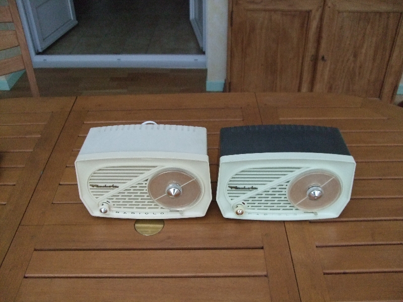

Bonjour a tous.
Perso, j'ai un modèle deux couleurs avec l'arrière gris dans la masse par peint. donc cela a bien existé.
Je peut vous passer une photo dans le weekend.
Salutations.
Pierre.
Intéressant !
Et l'avant est de quelle couleur ?
bonjour à tous.
Pour répondre a Pierrot, le modèle est blanc en façade et c’est un RADIOLA.
Voir la photo avec a coté 'un complètement banc.
Bonne soirée?
Pierre
Rouaud Pierre a écrit :
Pour répondre a Pierrot, le modèle est blanc en façade et c'est un RADIOLA.
sauf erreur de ma part, le modèle gris n'existe pas chez Radiola. Il pourrait s'agir d'un mix entre un arrière Philips et un avant Radiola

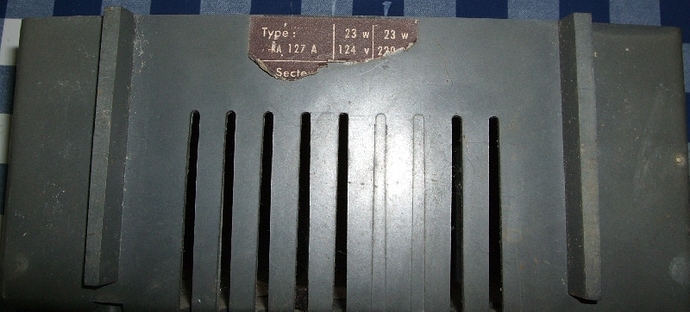

Bonjour A tous.
Jean Luc, Vous avez sans doute raison, mais j’ai trouvé le poste dans cette configuration.
Je vous passe une seconde photo du marquage d’origine, il est un peut abîmé, mais c’est bien un marquage RADIOLA.
Peut être que le numéro du châssis pourrait lever le doute sur son origine réel.
N°91.546

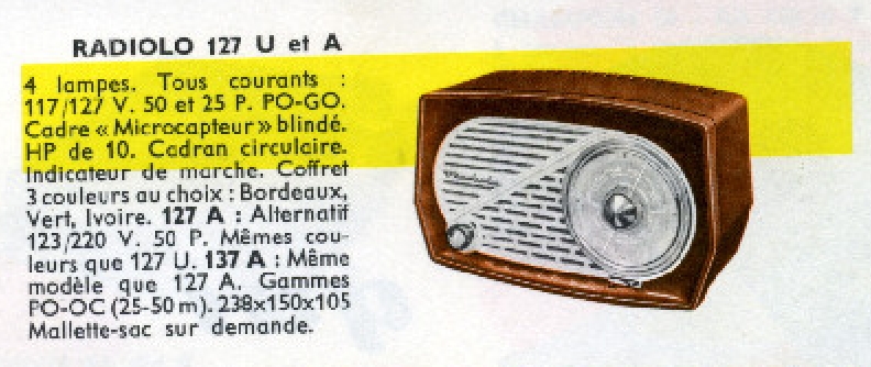

le catalogue Radiola 1958 ne liste que 3 couleurs
Bonjour Jean luc..
J'ai regardé sur Radiomuseum : http://www.radiomuseum.org/r/radiola_radiolo_ra127ara_127.html
Ils font état, d'un modèle luxe vers la fin de la fiche
''Chassis like Philips B1F03A. Colours: bordeaux, creme or green. Luxe: Grey/blue, front ivory yellow''.
Luxe : gris bleu, façade jaune ivoire.
En plus je pense qu'il y en a un en photo, vers la fin des images.
Voila voilà.
Bon dimanche.
Pierre.
Je viens de renter un cousin du modèle à Pierre (facade ivoire et coque grise). Dans mon cas, c'est le RA127U.
La doc de radiola que j'avais trouvé ne devait donc pas être exhaustive.

Après 10ans de sommeil, j’ai modifie mon récapitulatif qui j’espère est proche de la réalité
philetta_radiolo_v2.pdf (39,0 Ko)
J’ai trouvé un nouveau modèle BF102A/03 ivoire (qui ne figure sur aucune doc) équipé en rimlock mais avec la nouvelle face avant.
J’ai laissé la couleur rouge pour BF102U/RA125U mais j’ai un gros doute sur son existence. Si quelqu’un à une photo, je suis preneur
Peut-être une réparation.
L’appareil est tombé et boîtier avant s’est cassé.
Seule la nouvelle version du boîtier avec le grand logo avant était disponible à ce moment là, les anciennes version n’étaient plus disponible.
cela me parait étonnant, la vis de fixation du HP n’a pas été démonté.
J’ai toujours adoré ces petits postes sans jamais en avoir… il va falloir que j’en trouve un propre au plan cosmétique. Sur LBC ils sont souvent très abimés : fêle, brulure de cigarettes, déformation…
Une mise à jour (la dernière ?). La version rouge pour BF102 et RA125 validé. J’ai un doute concernant l’existence d’un BF102A/03 vert.. J’ai ajouté le ACEC Menuet qui correspond aux B1F03A et RA127 ivoire.
philetta_radiolo_v2.pdf (39,8 Ko)
