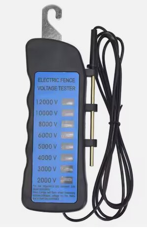

c’est tout simple d’avoir une idée de la THT avec un testeur de clôture à vaches … j’ai le schéma quelque part il faut que je le retrouve … j’avais même fait un PCB pour tester ça … Quelques résistances et des petits néons, c’est assez basique
en mettant qques résistances de 10Mohms en série dans un petit tube en plastique on peut facilement bricoler une « sonde ». Si on la connecte avant de mettre la tension et qu’on ne touche à rien il n’y a pas de risque.
Oui ça peut se bricoler au moins pour avoir une idée sinon on en trouve sur Ali pour pas trop cher
J’ai offert le même à ma voisine qui a une clôture électrique qui la protége des sangliers (mais qui s’arrête à 10 KV).
Très utile pour le contrôle final quand je fais une réparation sur sa clôture.
Le plus simple est d’utiliser une ou plusieurs résistances tenant déjà plusieurs kV. Sinon, avec des résistances classiques 1/2W tenant 500v (vérifier), on met le nombre nécessaire pour la tension visée (avec de la marge), sous gaine thermo puis dans un tube IRO d’électricien. Un simple diviseur sachant que la plupart des multimètres numérique ont une résistance d’entrée indépendante du calibre et de 10Mohms.
