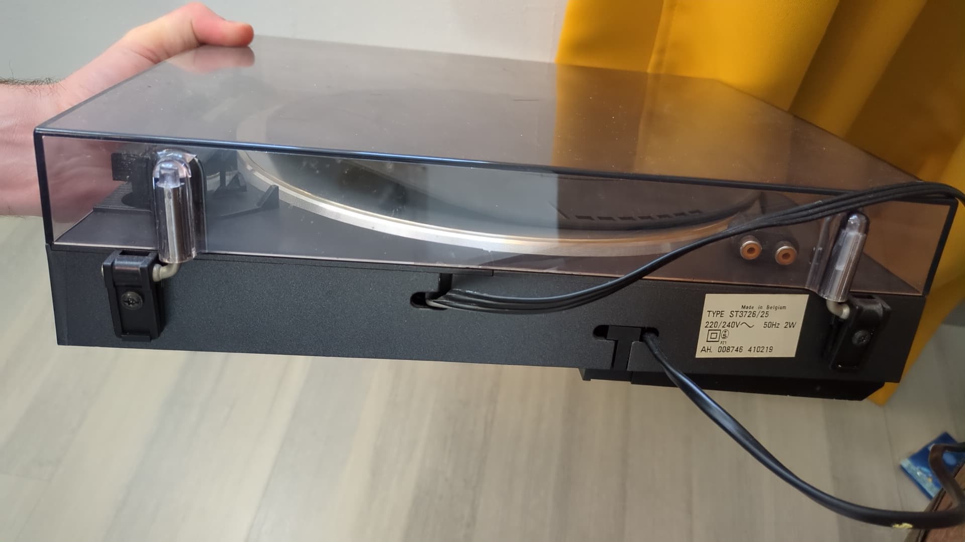

Étant un néophyte total j’ai hérité lors du débarras du grenier de mes.beaux parents d’une platine Philips siera st3726
Ne connaissant pas tellement et ne trouvant pas grand chose je voulais savoir 2 choses
Ayant tenté de la connecter a des enceintes sans succès je suppose qu elles ne sont pas pré amplifiées
Elle n’a aucune entrée
Si elles le sont y a t il une particularité pour la démonter et regarder si le câble RCA est défectueux ?
Merci a vous !

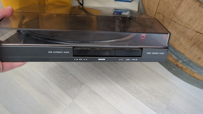

Avec les photos de la bête c est mieux !
Bonjour, Ce que vous voulez faire est juste impossible : une platine disques (aujourd’hui pour faire « djeun’s » on dit platine vinyle), c’est prévu pour se connecter sur un amplificateur muni d’une entrée « phono » , entrée prévue pour recevoir ce type d’appareil qui nécessite un préamplificateur dédié. Donc impossible de connecter directement cet appareil sur une enceinte amplifiée.
Par ailleurs, il n’y a pas d"'entrée" sur la platine car ce n’est qu’un appareil lecteur sans aucun circuit d’amplification.
En conséquence pour utiliser votre platine il vous faut obligatoirement un équipement d’amplification soit un ampli et deux enceintes et éventuellement un préampli dédié si l’ampli est trop récent et n’a pas d’entrée phono.
Il n’y a, à priori, aucune raison pour mettre en cause la liaison RCA, en tous cas pas avant d’avoir testé la platine dans ses conditions normales d’utilisation.
