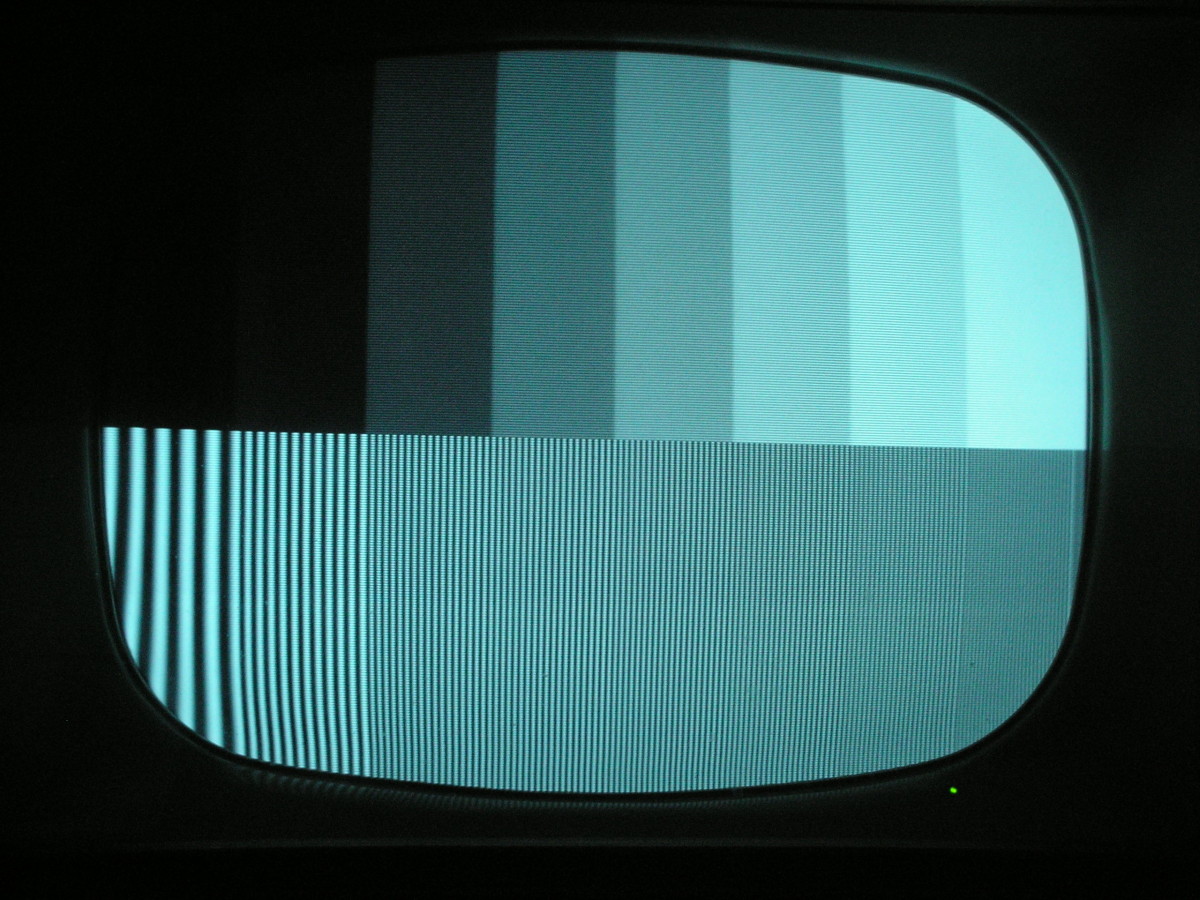

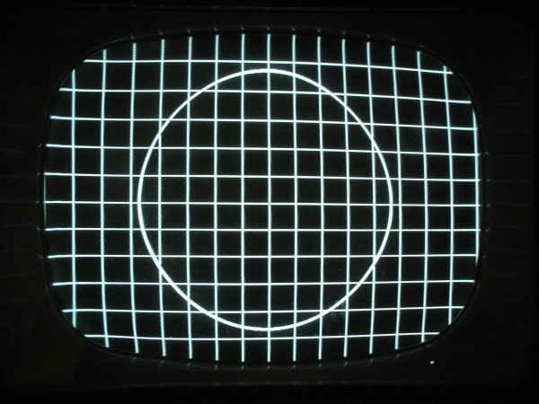

Bonsoir à tous,
Wilfrid, la photo de la mire après quelques réglages a été faite avec le répartiteur secteur sur 220V donc avec des valeurs de HT excessives compte tenu du redressement par la BY228 ce qui a eu une incidence sur le faisceau.
En mettant le répartiteur sur 240V avec une HT conforme à la notice, l’ombre disparaît.
J’avais bien sûr déposé le piège à ions pour réparer le câblage du déviateur en repérant la position du piège sur le col du tube. Cette position s’est avérée la meilleure.
Donc pas de soucis de ce côté-là.8)

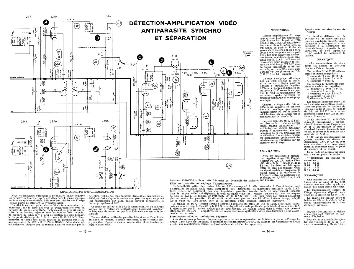

Reste le problème du comparateur de phase. Les diodes sont bonnes, les résistances aussi.
Le fonctionnement de la synchro est parfait en position « local » mais légères déformations en position « distance ».
Il va falloir se servir du Tektronix…:wink:

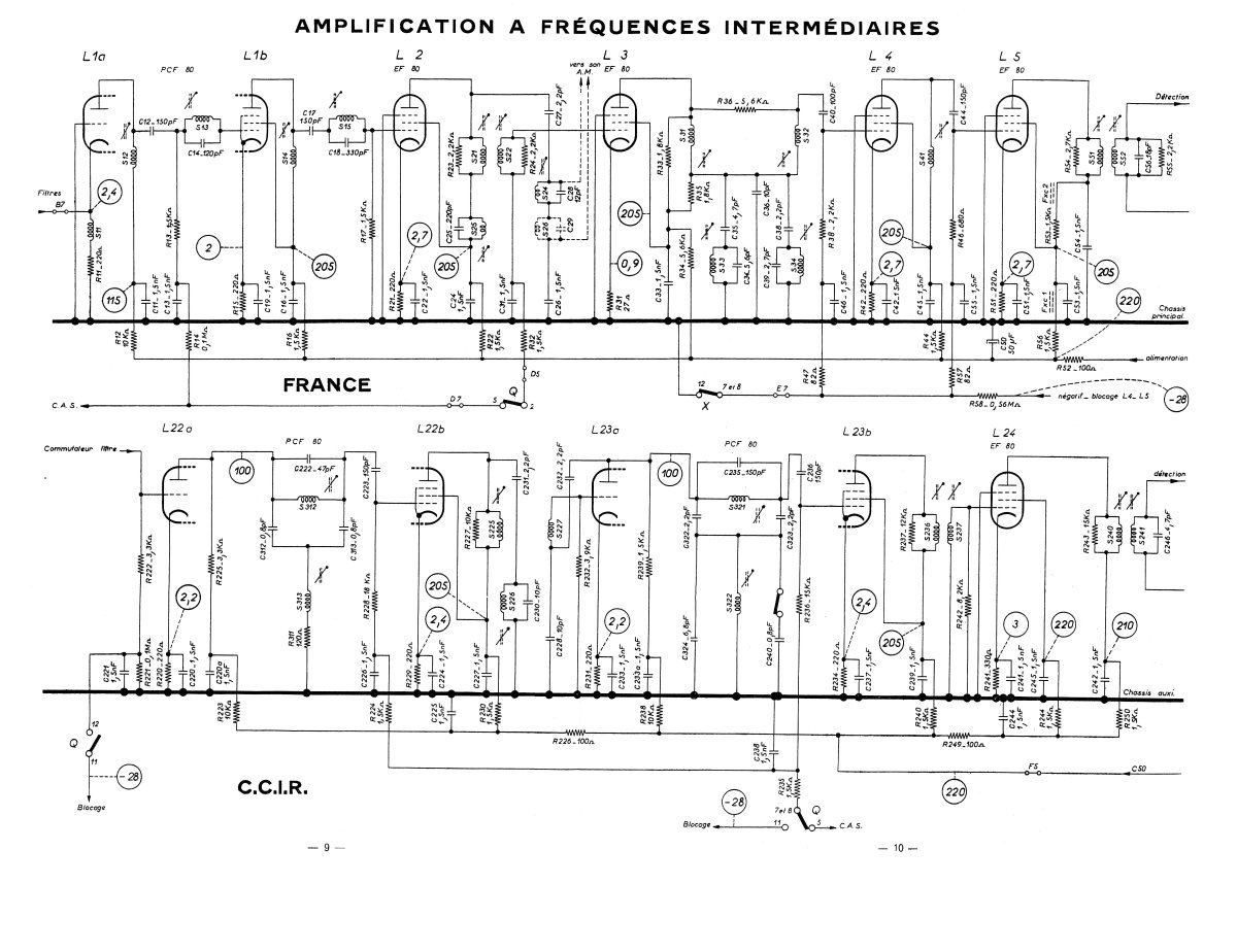

Ce téléviseur est une vraie usine à gaz avec des étages FI vision séparés pour le standard français 819l lignes d’une part et les standards belges et CCIR d’autre part. avec toutes les commutations que cela suppose, sans compter les FI son français sur deux fréquences différentes (suivant canaux pairs oui impairs comme sur les TF1435 et TF1446!)

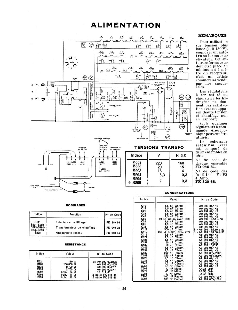

Enfin, le secteur étant en moyenne à 230V, il va falloir modifier légèrement quelques résistances dans l’alimentation pour avoir tout à la fois les valeurs de HT exactes et une alimentation des filaments le plus proche possible des valeurs nominales.

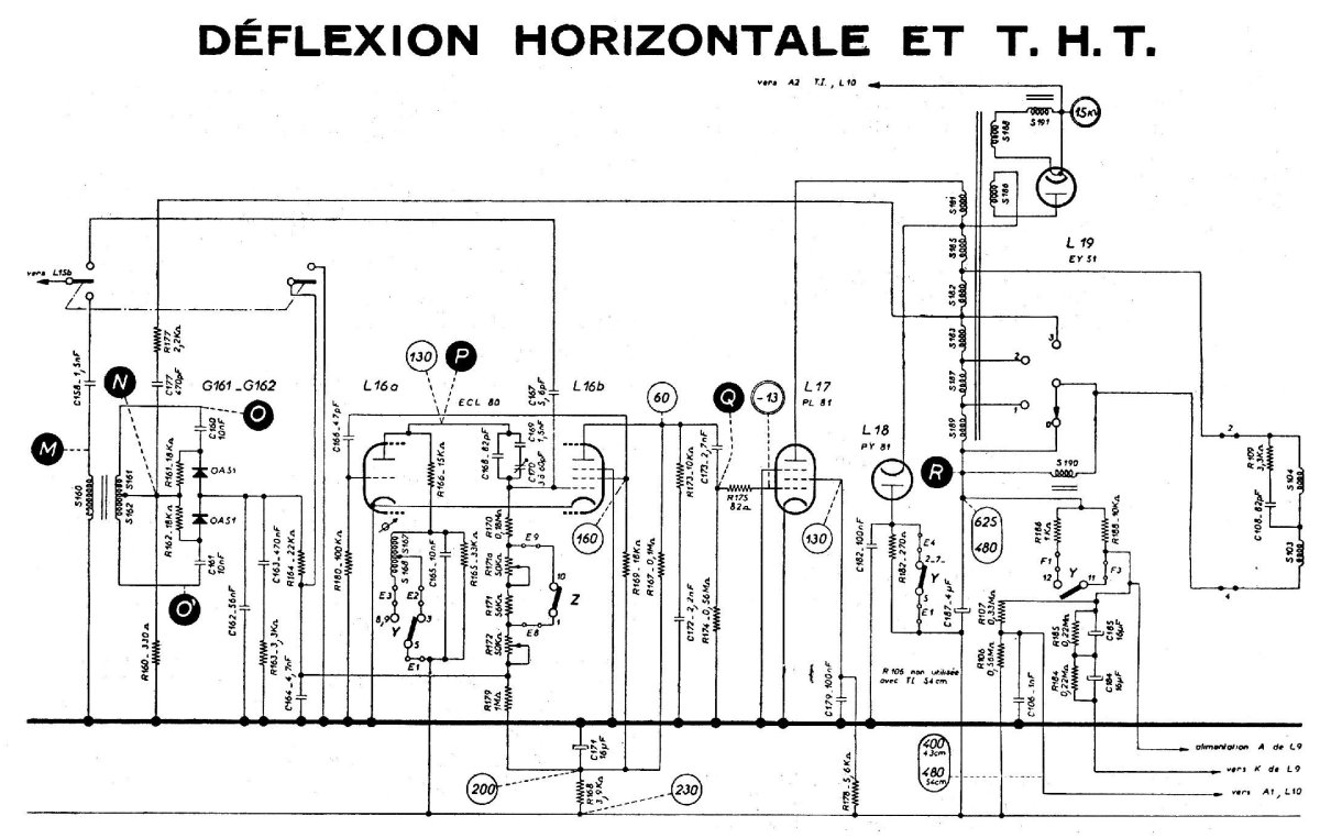

Le problème de synchro lignes en position distance est résolu.
Il s’agissait en fait de la ECL80 relaxateur lignes qui était défectueuse
Elle était pourtant bonne au LX109… :unamused:
La preuve que rien ne vaut l’essai dynamique sur le poste (aisi que le rappelle le slogan « Sylvania le tube essayé sur poste » :wink: )
Une Miniwatt Dario probablement neuve (pas de boîte d’origine) l’a remplacée et plus de problème pour régler le comparateur de phase.
Ces châssis Philips se montrent exigeants avec les ECL80 pour cette fonction. J’avais déjà eu le cas avec mon TF1435A.

Une résistance supplémentaire de 4,7 Ohms en série avec celles (22 Ohms à l’origine) et le redresseur BY228 me donne exactement 251V de haute tension pour 230V secteur, image synchronisée et « normale » , répartiteur secteur en position 220V, tout en limitant suffisamment le courant de crête dans la diode…
Le tube est chauffé sous 6,4V.
La chaîne des filaments est très légèrement survoltée. Il va falloir vérifier si on ne dépasse pas trop les 300mA et intercaler éventuellement une résistance de 33 ohms. Et une résistance CTN ne serait pas de trop vu la façon don s’éclairent certains filaments au démarrage… :unamused:
Mais on reste très largement dans les tolérances.
Pas de problèmes pour avoir une image en 819 lignes au standard belge et luxembourgeois. Mais la définition est forcément limitée, l’ampli FI vision étant celui du standard CCIR (modulation négative et son FM) avrec une bande passante limitée au plus à 5,5MHz.
Par contre cela ne fonctionne pas au standard français. Il y a tout juste une image désynchronisée, faiblement contrastée et « inversée ».
C’était dû à la coupure de la diode de détection (une OA70).
Après remplacement par une diode au germanium dont je n’ai même pas la référence, cela fonctionne parfaitement. La mire de définition de ma Nova-mire 4C avec un signal de 9,5Mhz est encore parfaitement visible ce qui me rassure quant au démontage d’un des bobinages FI et le remplacement du condo de liaison.

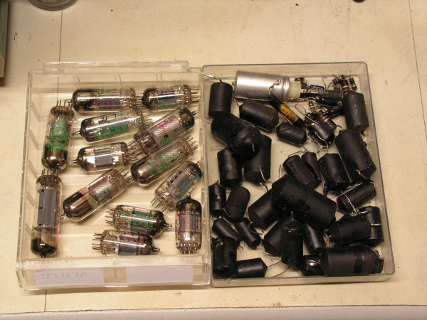

J’ai quand même remplacé les tubes faibles ou avec courant grille.
La Nova-mire avec son atténuateur sur la position 3 n’est pas loin de saturer le poste et l’image est déjà bien contrastée sur la position 2.
Ce téléviseur prévu pour fonctionner dans des conditions difficiles est vraiment très sensible.
Les étages FI vision standard français d’une part et les autres (belge et luxembourgeois 819 lignes, belge 625lignes et CCIR) d’autre part sont entièrement séparés ce qui explique les symptômes de la panne.

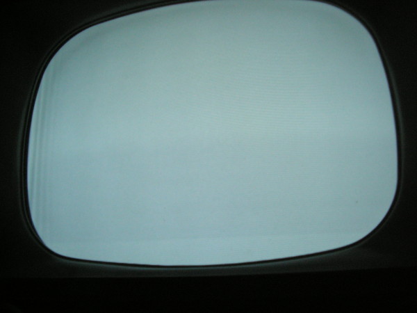

D’une part, un effet de rideau bien visible sur la partie gauche de l’écran.
Je me demande si le fait de n’avoir pas recâblé le faisceau menant au déviateur avec des fils blindés (d’origine vers les bobines de déviation horizontale) n’en est pas responsable. Il y a une légère présence de 15625 Hz sur les bobines verticales, probablement du au couplage parasite qui en est la conséquence.

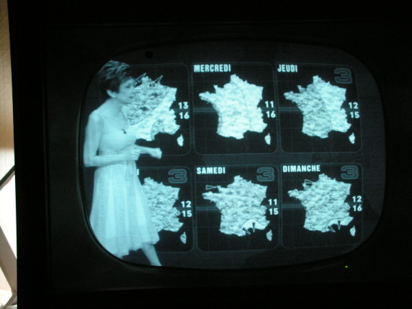

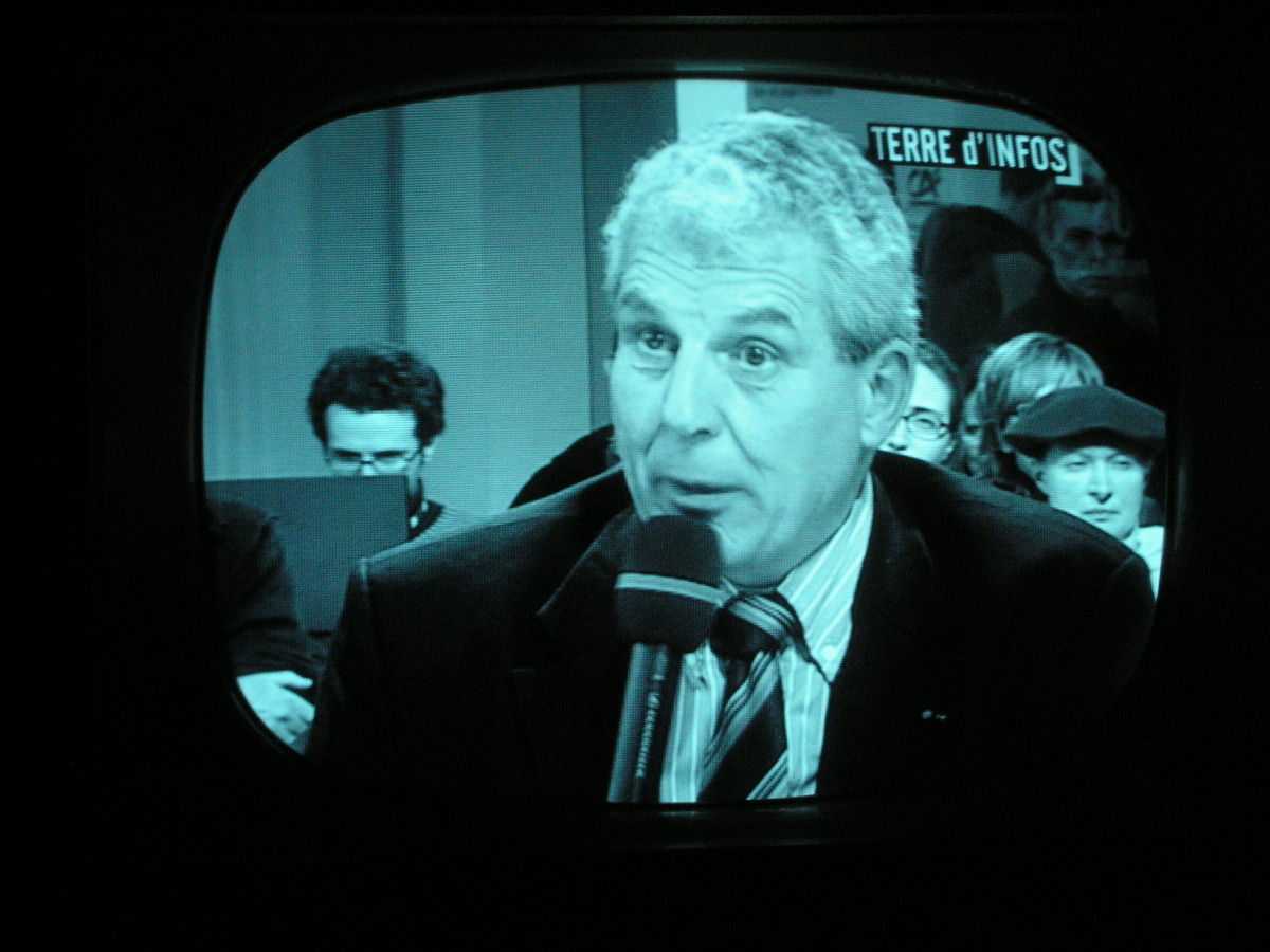

Voici quelques images 625 lignes standard français.
Dans l’attente d’avoir de vraies images en 819 lignes (celui qui réussira à convertir une source Haute Définition en 819 lignes méritera une bonne bouteille et pas celles du SECAM :wink: ), j’ai fait les petites modifications de câblage pour rester en 625 lignes le sélecteur de standards en position « France ».
Cela fonctionne parfaitement, la définition est meilleure qu’au standard CCIR. Comme en témoigne la mire de définition, la résolution est parfaite.

Suite des photos en 625 lignes « France ».

Le blindage des deux fils a permis de supprimer le rayonnement du câblage vers le déviateur (impressionnant en approchant des fils une sonde d’oscilloscope) mais n’a pas supprimé le défaut. L’effet de rideau semble juste un peu atténué.
Quant au point très brillant apparaissant quelques instants après l’extinction du téléviseur, j’ai tenté la solution suivante:
Roger Raffin proposait une solution simple qui consiste à utiliser un interrupteur double pour la mise en marche et en se servant de la deuxième section pour couper le circuit d’anode du tube vidéo.
Il y a bien un interrupteur secteur double sur ce poste (voir l’extrait de schéma) mais pour une question de sécurité (cela ne me satisfait pas de devoir relier le châssis au secteur en permanence…) j’hésite à utiliser cette solution.
Première solution essayée:
Sur le support du tube cathodique, J’ai monté dans le circuit de cathode un relais miniature alimenté par le circuit de chauffage du tube, redressé par une diode 1N4007 et filtré par 330µF.
La cathode se trouve en l’air à l’extinction et l’aspect de l’écran rappelle ce qui se passe avec les postes munis du dispositif d’extinction mis à part que la disparition progressive du balayage se termine quand même par l’apparition d’un point lumineux mais bien moins brillant, la THT ayant pu au moins partiellement se décharger.
Seconde solution essayée:
Le relais miniature utilisé étant inverseur, je le monte de telle sorte que la cathode et le wehnelt soient en court-circuit en l’absence de chauffage.
À l’arrêt du poste, l’accroissement du débit décharge la THT et il n’y a plus de point.:slight_smile:

Christophe, le depannage est très simple (situation à gauche decran) Prennez le deux bobine dun tv casse 60/70 avec de tubes.
Il y a deux ou trois bobine en le recontre à PY 88 (kathode, anode)
et a la tête de PL 504!
Cordialement,
FANTOMAS :smiling_imp:
Merci Fantomas. Effectivement, une self dans le circuit d’anode de la PY81 est une des solutions préconisées par R. A. Raffin.
Plus exactement environ 200µH shunté par 10K.
Je n’ai hélas pas de châssis de TV à tubes en épave et bien sûr pas la valeur même approximative dans celles que j’ai.
Je « monte » à Paris cet après-midi, on va voir du côté de Nation … :wink:
Une self axiale miniature devrait faire l’affaire (celle de 180µH supportent une intensité de 140mA, cela devrait le faire mais une fois de plus, bonjour l’anachronisme :unamused: (quand je vois le travail exceptionnel de pierre Genet sur son TF1446, j’ai honte… :blush: )
Cordialement, Christophe Rfl2221.
Une self de 220µH shuntée par 10Kohms dans le circuit d’anode de la PY81 n’a pas supprimé le défaut.
J’ai ajouté une self de même valeur dans le circuit de cathode de la PY81 et toujours pas d’amélioration. Puis ajout d’une autre self de même valeur dans celui de plaque de la PL81 et le défaut semble encore plus marqué, avec des barres plus contrastées.
De plus, la self dans le circuit de cathode de la PY81 a fini par se couper au bout de quelques minutes entraînant l’échauffement la résistance en parallèle…
Donc, retour à la case départ… :imp:
Il y a un circuit RC, condensateur céramique de 82pF en série avec une résistance de 3,3K, shuntant une des bobines de déviation horizontale, comme sur les TF1435A et TF1436A.
Lors du démontage du déviateur pour remplacer les fils blindés détériorés, je n’avais remarqué rien d’anormal mais je n’ai pas vérifié les valeurs de la résistance et du condensateur en question.
Avant de devoir tout redémonter, pensez-vous que la coupure du condensateur ou une forte variation de la résistance puisse être à l’origine du défaut?
Sur des postes plus récents, il y a un condensateur ajustable à régler pour supprimer le défaut.
Cordialement, Christophe.
