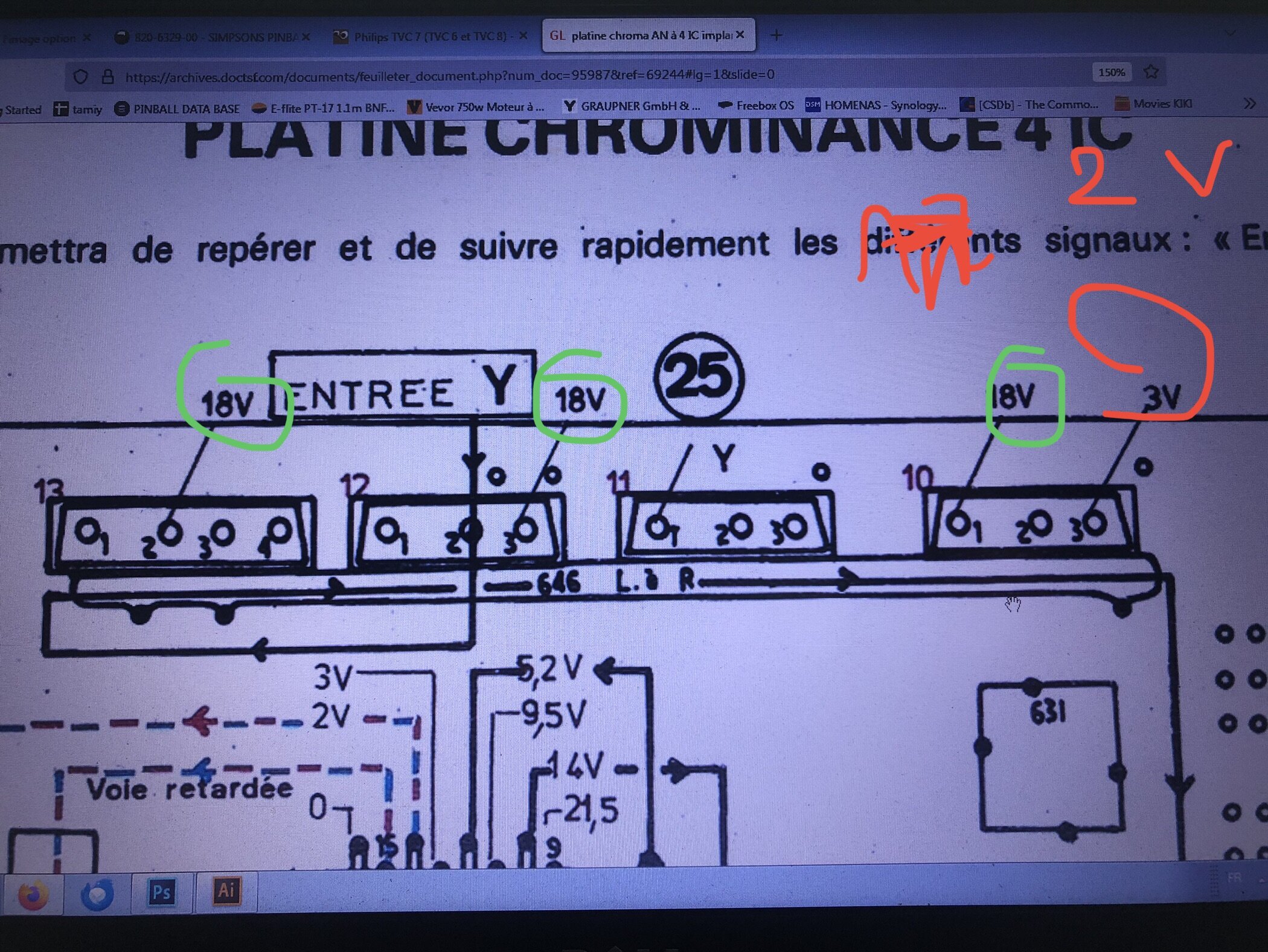

Hello, J’ai fait quelques mesures sur la cartes chrominance, les alimentations semblent conformes au schéma.
Par contre, j’ai un 2V à la place de 3V sur le fil vert du connecteur de bas de carte mais les autres tensions sur les connecteurs de bas de cartes semblent correctes.

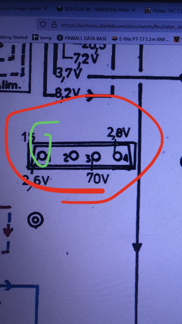

J’ai aussi relevé des tensions qui ne correspondent pas à celle du schéma sur le connecteur au centre de la carte, seul le 2,6V est ok, pas de 70V mais plutôt 20V…
Que pensez vous de ces mesures? L’une d’elles pourrait expliquer l’absence de vert?

Le 70v est certainement une erreur que j’ai pu constater en dépannant mon tvc7.
Il y a bien 22v sur la broche 3 de ce connecteur.

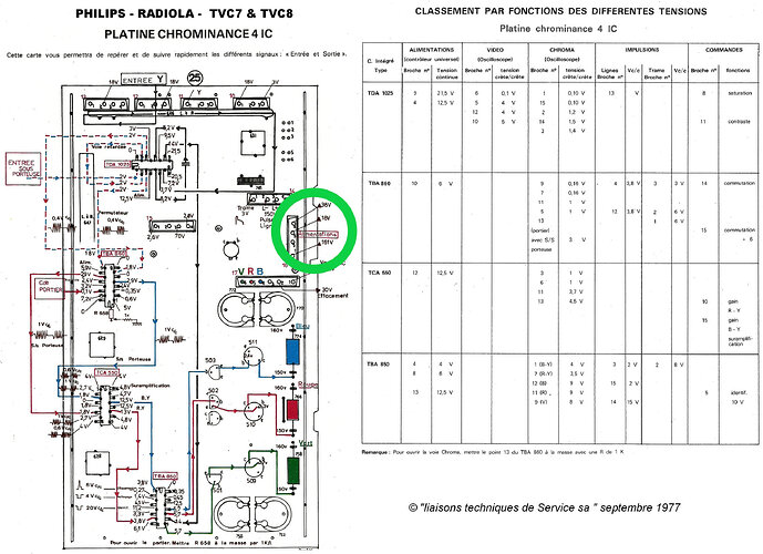

je l’ai entouré en rouge sur le schéma qui suit
Mesures les tensions sur ce connecteur entouré en vert
Et donnes les tensions que tu relèves
Ha oui ok, dommage ça aurais pu être une piste, du coup il reste le 3 V sur le fil vert qui ne fait que 2V, penses tu que c’est une piste pour l’absence de vert?
Salut, Comme je l’ai noté dans mon commentaire plus haut, les alimentations situées sur ce connecteur sont conformes au schéma (mesurées au voltmètre)

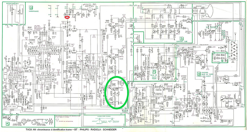

Prends les tensions de ces Transistors et au alentour.
Notes les.
Ok je regarde ça dès que j’ai un moment merci
