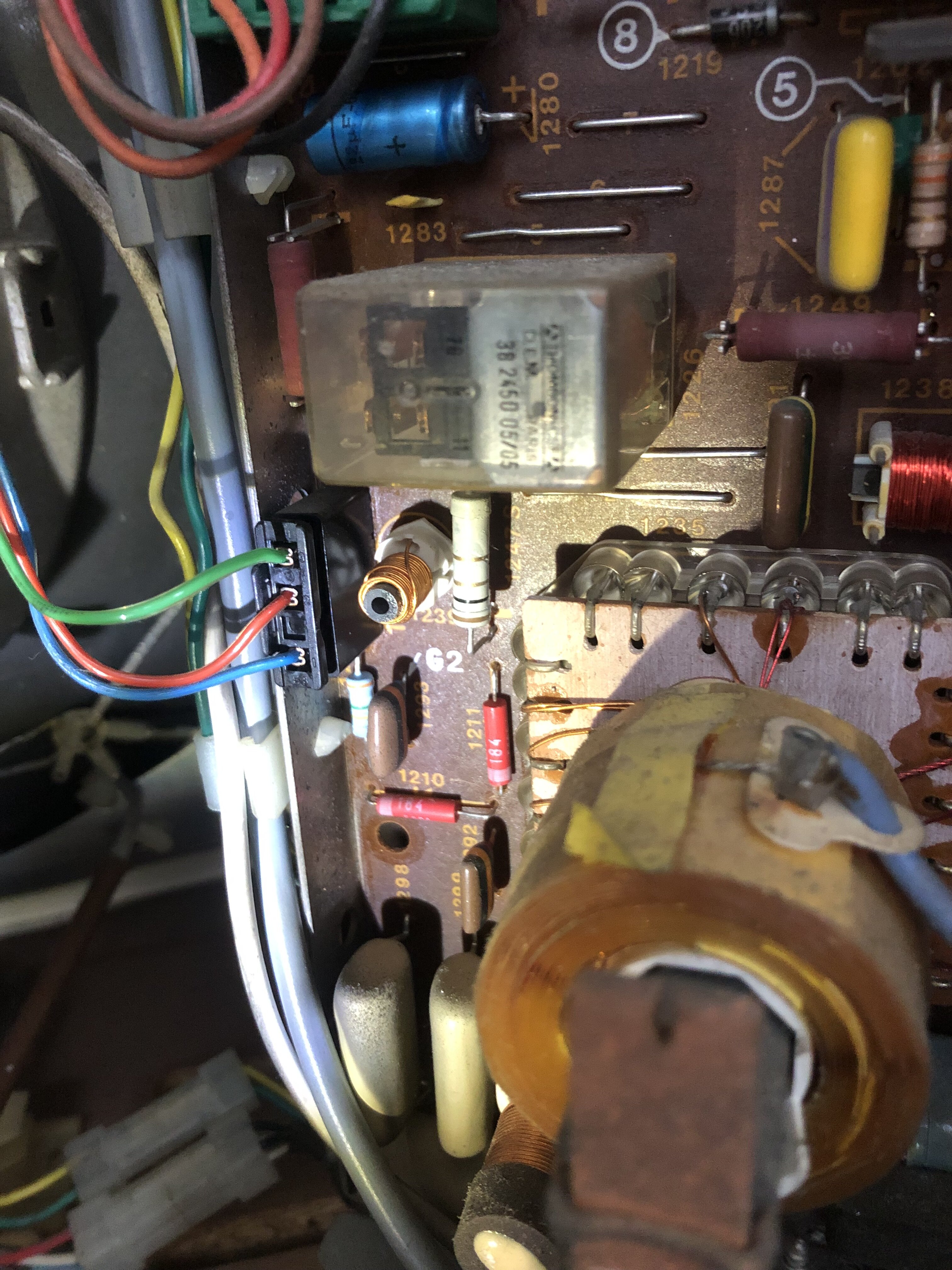

@Armeni40 Sur quelle carte doit je vérifier ces tensions?
Je viens de mesurer les tensions en sortie de potard du Vert sur la carte au cul du tube et je varie entre 128V et 158V comme en sortie du Rouge et du Bleu
par contre sur la carte de droite je mesure 535VDC sur le fil bleu du connecteur et seulement qques millivolts sur les fils rouge et vert, ces fils vont vers la carte au cul du tube

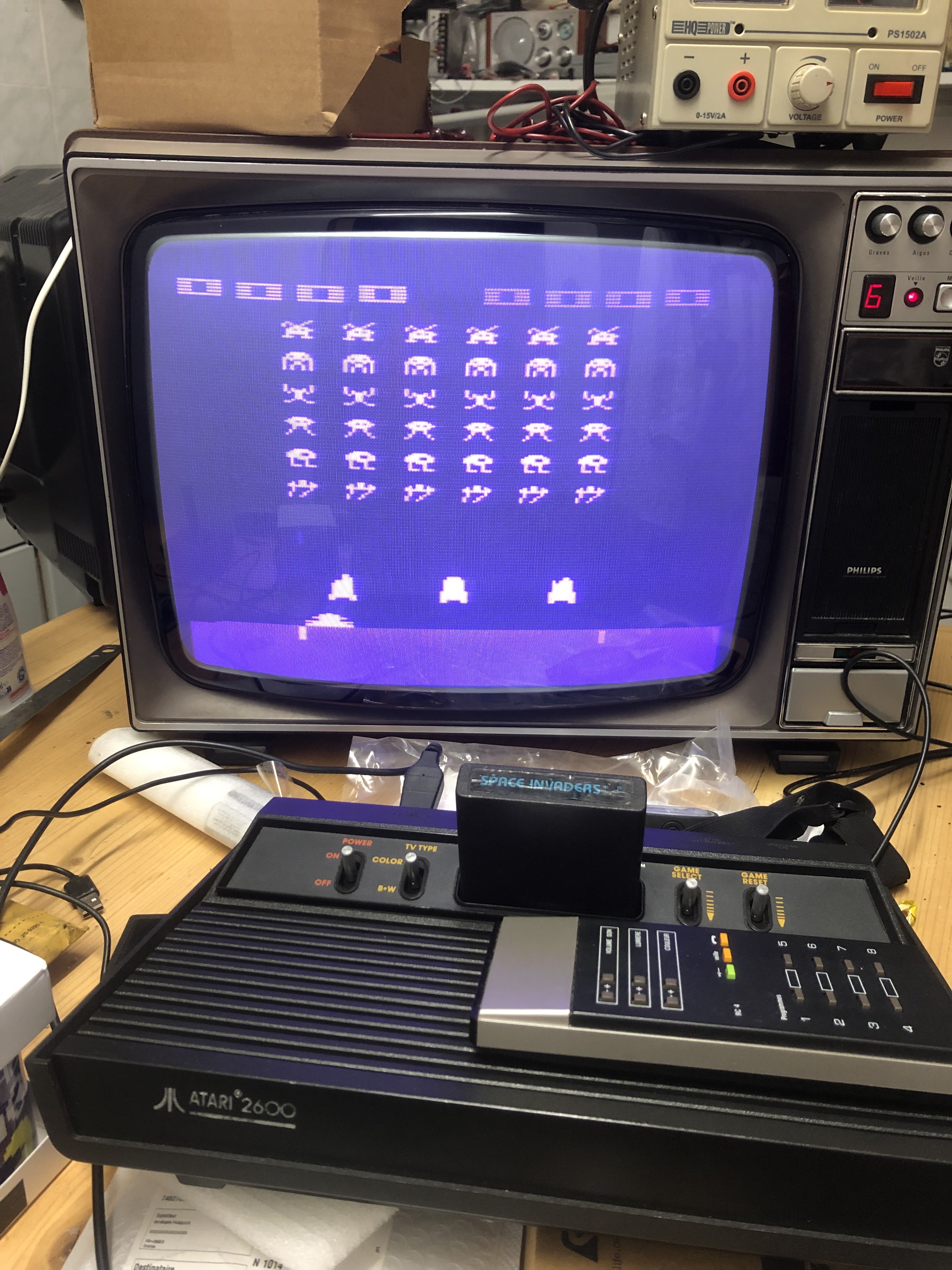

Au vu de la photo, l’ image noir et blanc est bien grise.

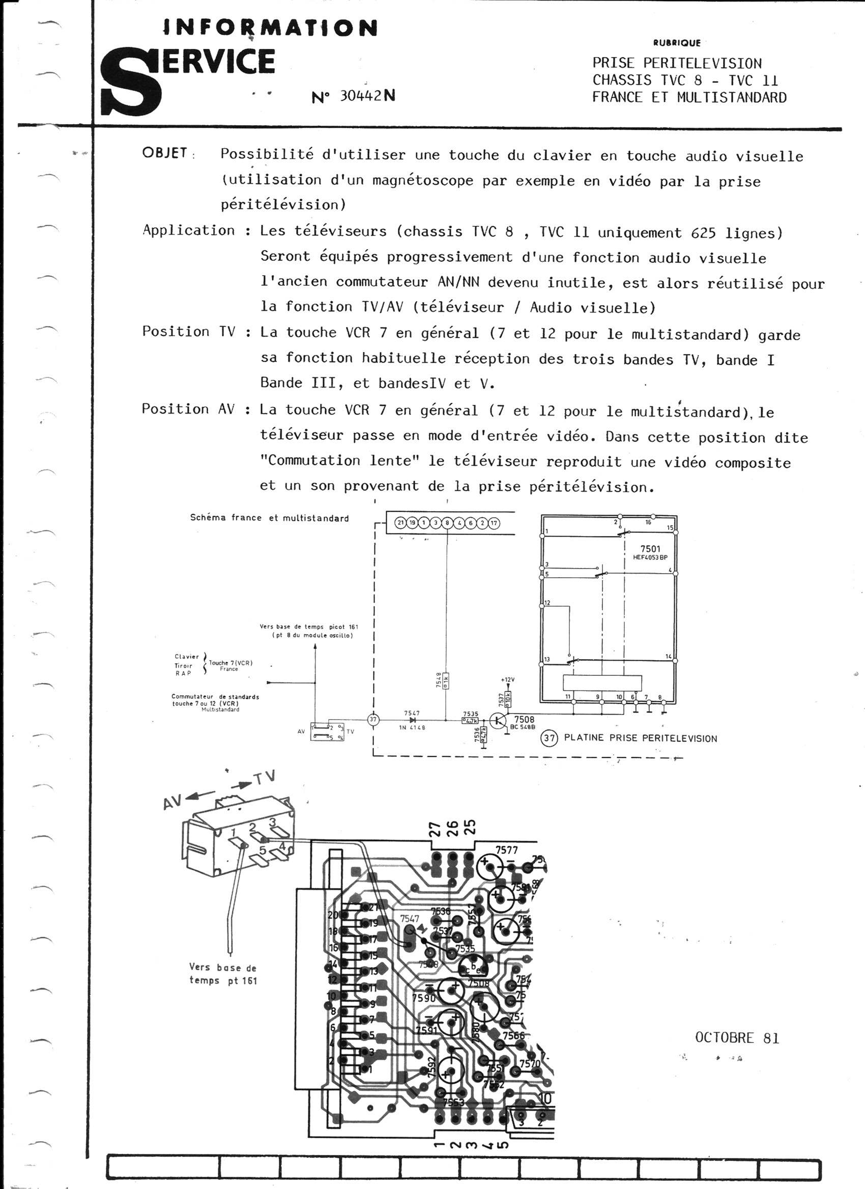

Avez vous vérifié le petit commutateur rouge au dos du TV, en bas ?
Sur les TVC 7 et TVC 8 datant de 1976, à 1979, ce petit commutateur permet de couper le portier, passant coupant le traitement couleur SECAM, permettant de vérifier l’ échelle des gris sur les 3 cathodes.
Où as tu vu ça ??? Ce petit commutateur servait dans un premier temps à passer des anciennes normes aux nouvelles normes (anciens canaux VHF et identification trame à nouveaux canaux VHF et identification ligne) puis par la suite à forcer une commutation en audiovisuel (AV)
