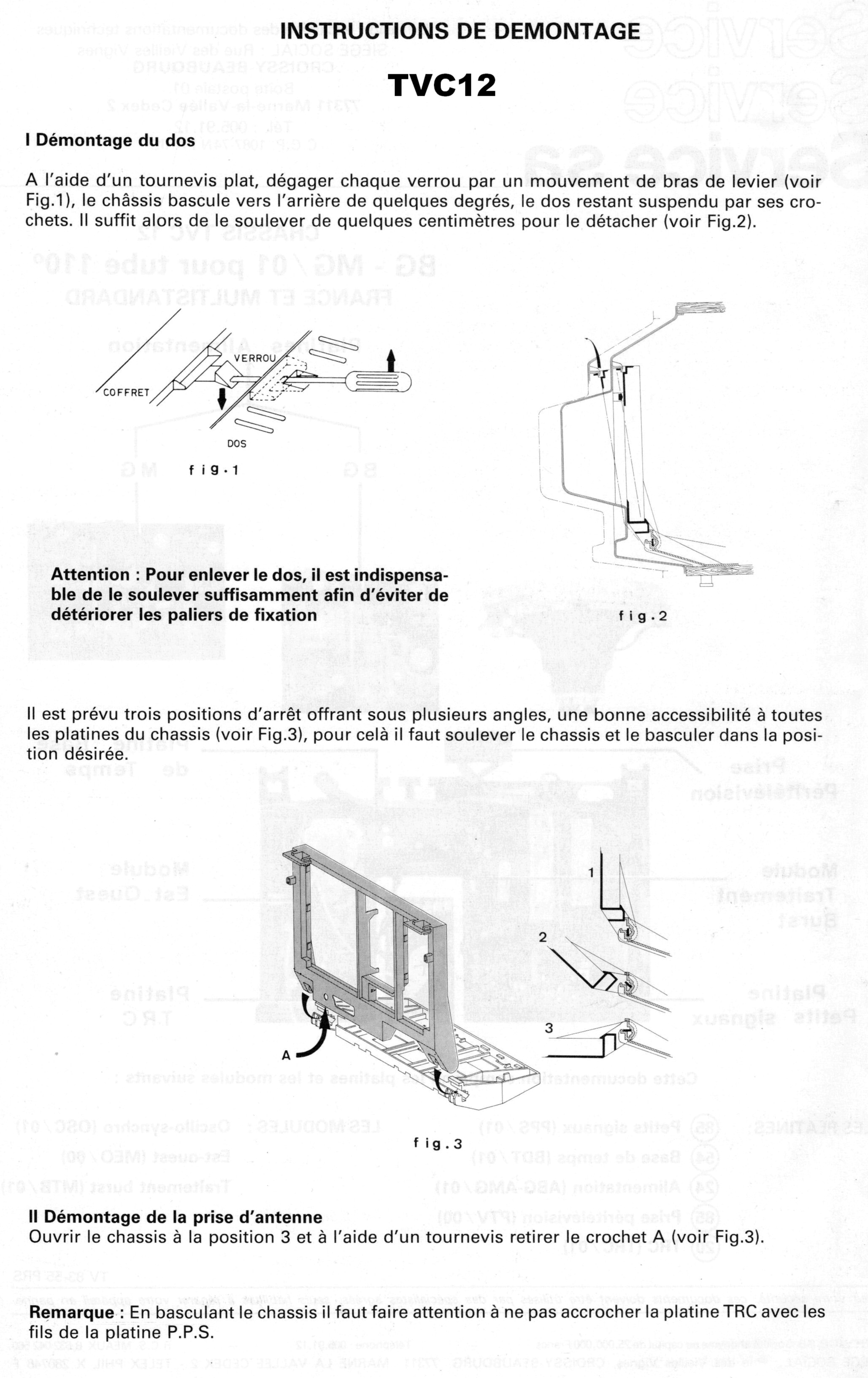

Merci, oui je les ai déjà consulté… Mais concernant les potentiomètres, je ne sais pas (ou je n ai pas vu) quels sont les deux qui sont accessibles directement derrière, sans ouvrir la bête…
Aucun : il faut ouvrir le bestiau :wink:
Attention : sur certains modèles le fond (clipsé) est accroché par 2 ergots dans le haut du châssis, il faut le soulever doucement pour le décrocher sans le lâcher (risque de chute sur le col du tube cathodique)
aie aie, ça me fait peur cela!!
Et, pour mon information, à quoi servent les deux trous à l’arrière ?
Les deux trous : je n’en sais rien, mais ça ne correspond pas à des réglages

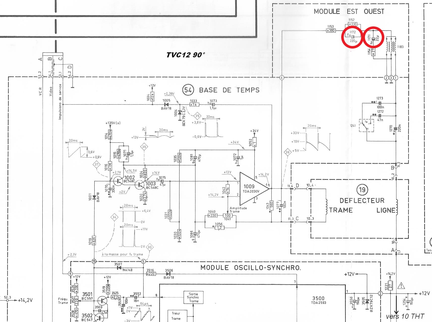

Bonjour Ludojoey et bonjour à tous.
Sur la deuxième photo, on voit très bien un problème de géométrie que j’ai eu sur tous mes tvc12.
Commence par changer les deux condos sur la platine est/ouest entourés en rouge
Cela devrait résoudre ton problème, mais comme t’a dit kiki37 affiche une mire et mets nous une photo du tv avec la mire.
Pour les potentiomètres de réglage tu les trouveras sur la base de temps.
Les deux trous que tu montres ne sont pas des potentiomètres .
??? :thinking:
Les réglages de géométrie d’un téléviseur se situent aux niveau des bases de temps ligne et trame.
Et la géométrie sur un téléviseur à tube cathodique n’est jamais parfaite.
