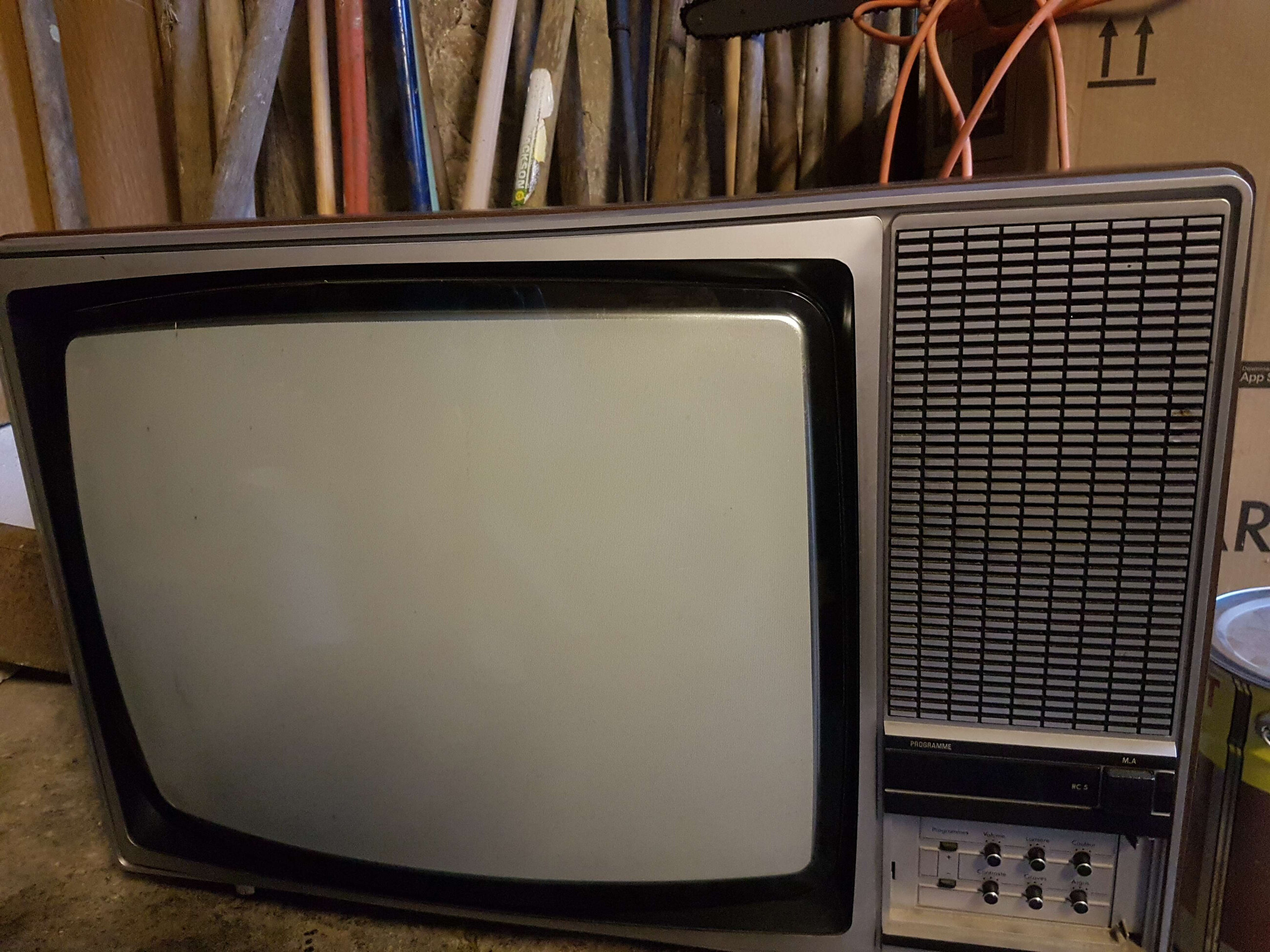

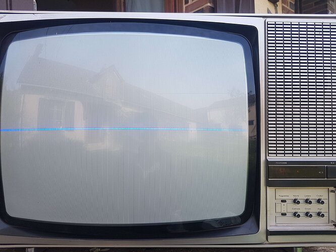

J’ai trouvé une TV Philips TVC12 dans la rue et je n’ai pas pu m’empêcher de la récupérer.
Une fois branchée, je constate que j’ai du son (grésillement) et que je peux changer de canal, mais je n’ai aucune image malgré mes tentatives de réglages via les boutons.J’entends quand même le canon à cathode fonctionner.J’ai aussi remarqué que la platine de connexion bouge et n’est plus du tout au bon endroit.
Est-ce que quelqu’un peut m’aider à réparer cette magnifique TV ?
Merci !

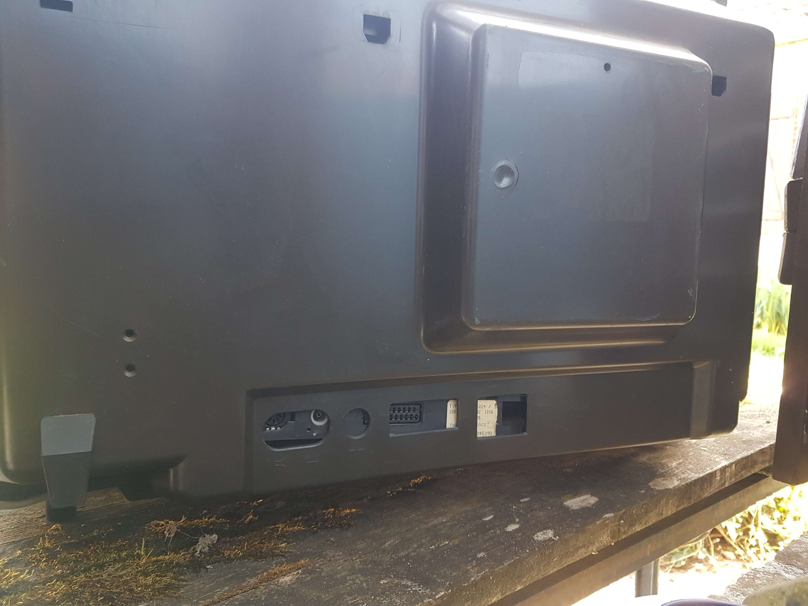

Apparemment le fond a mal été remis

Ouvre le téléviseur en prenant les précautions adéquates (voir ci-dessus) et fais nous des photos.
Je pense que c’est le fond qui a mal été remis et qu’il n’y a pas de " carte déplacée ".

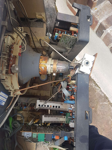

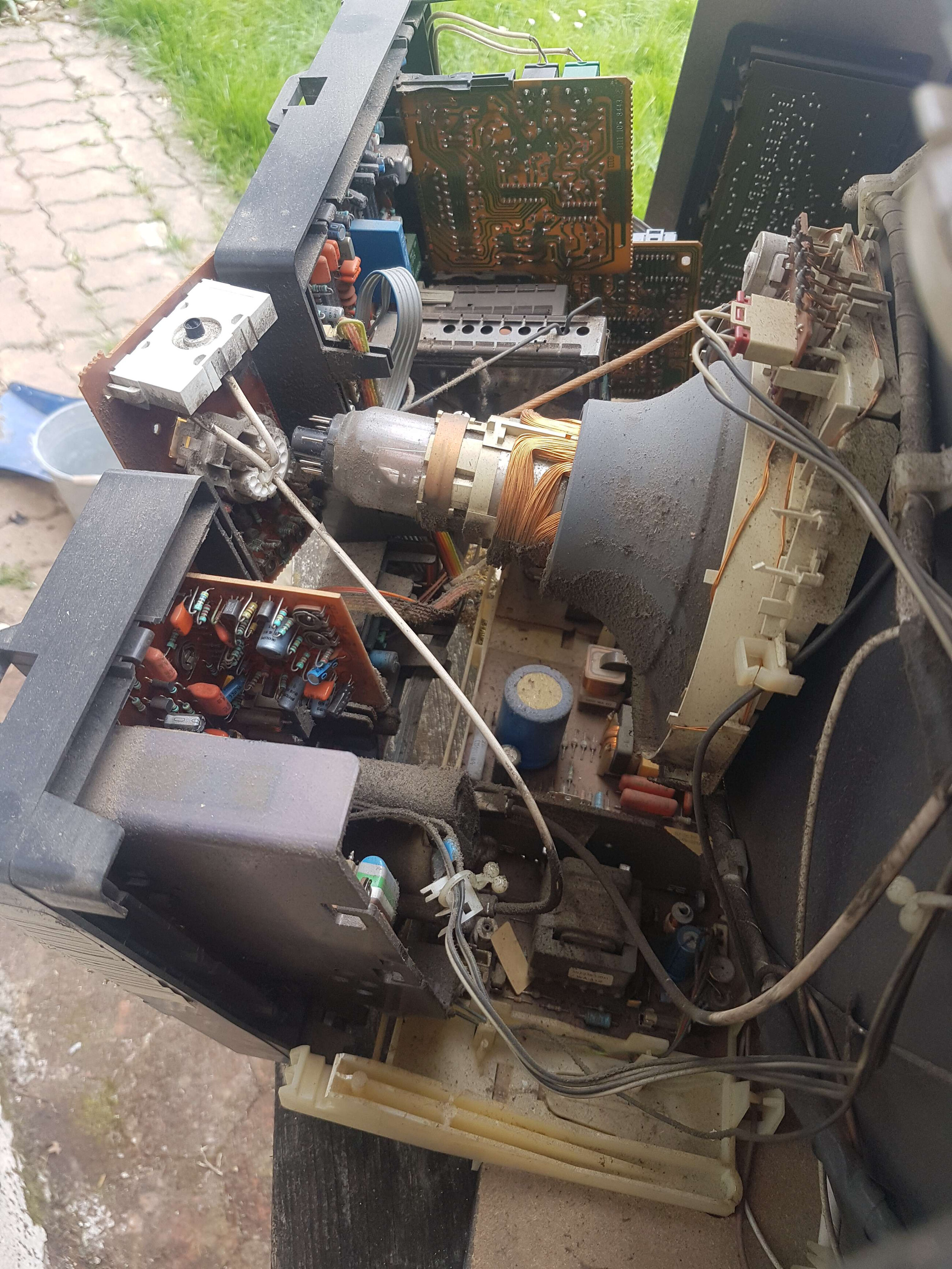

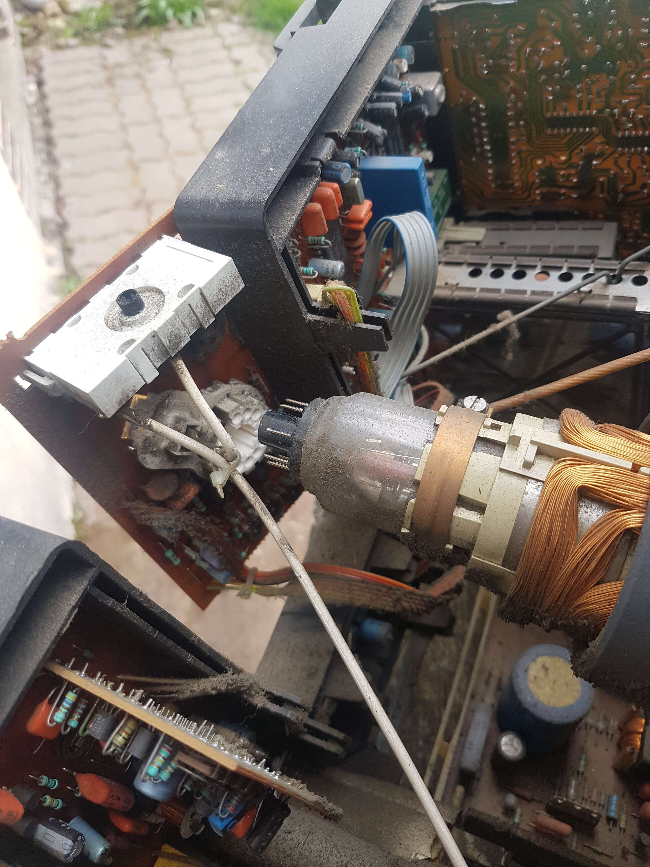

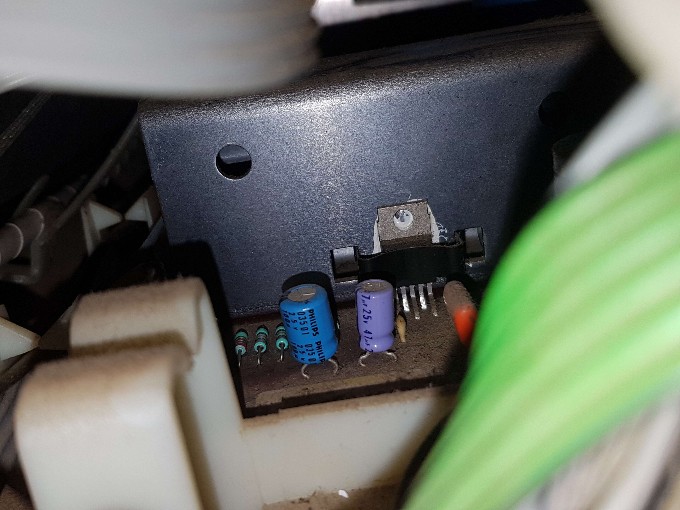

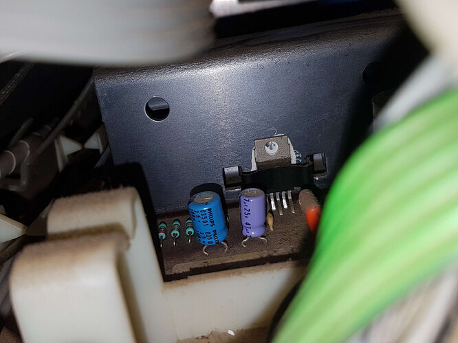

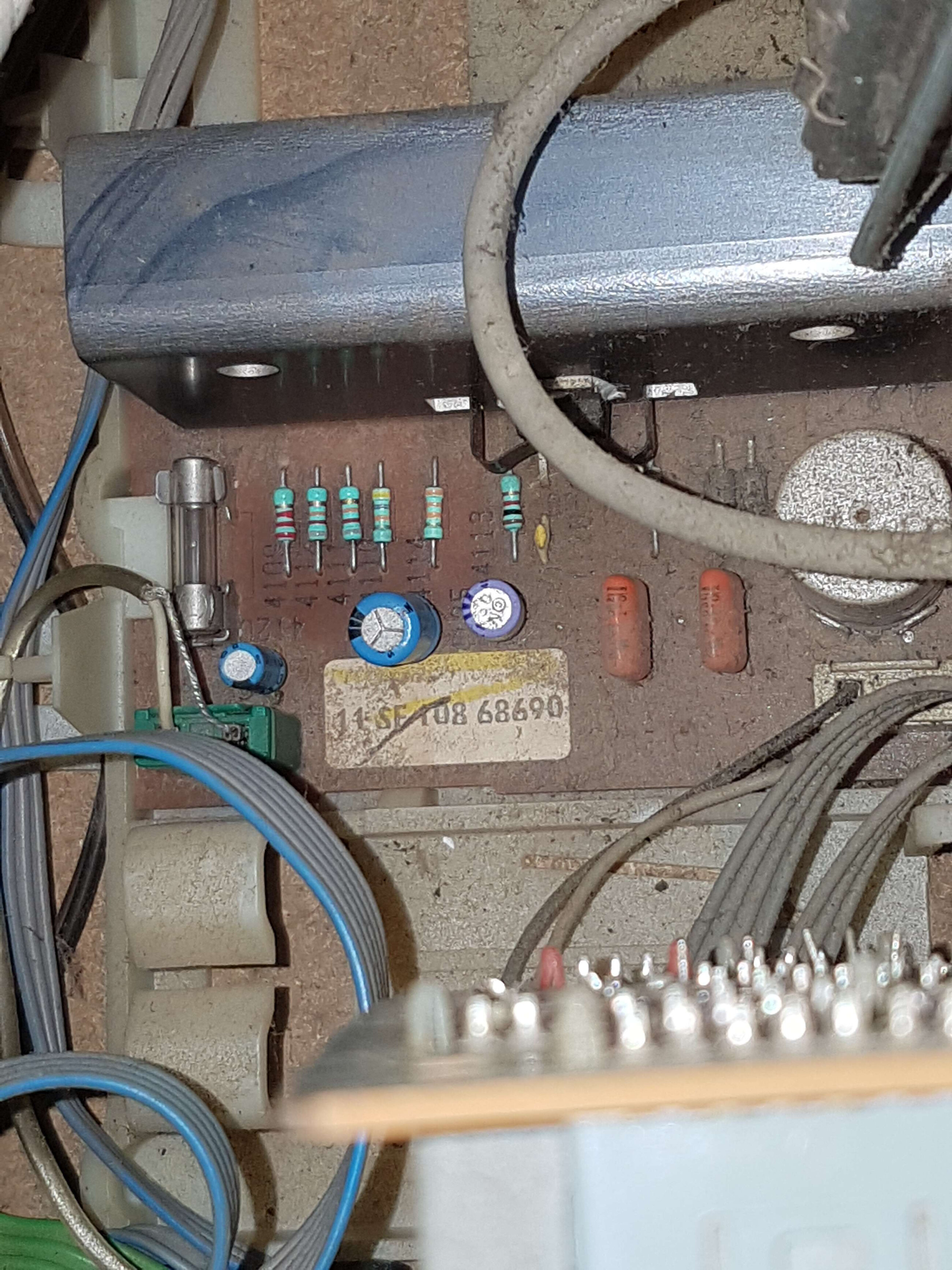

J’ai réussit a démonter l’arrière et voici les photos( je crois que on a quelques pistes):
Pour ce qui est du bout du tube cathodique, comment je fais pour le remettre?
Il suffit de reconnecter délicatement
le support sur les broches du tube ,
Attention,c’est fragile , ne pas exercer de contraintes sur le culot

Il n’y a que la THT qu’il faut décharger , si on déconnecte la tétine située sur le "ballon " du tube .
Si la tv est débranchée, la HT chute très rapidement .

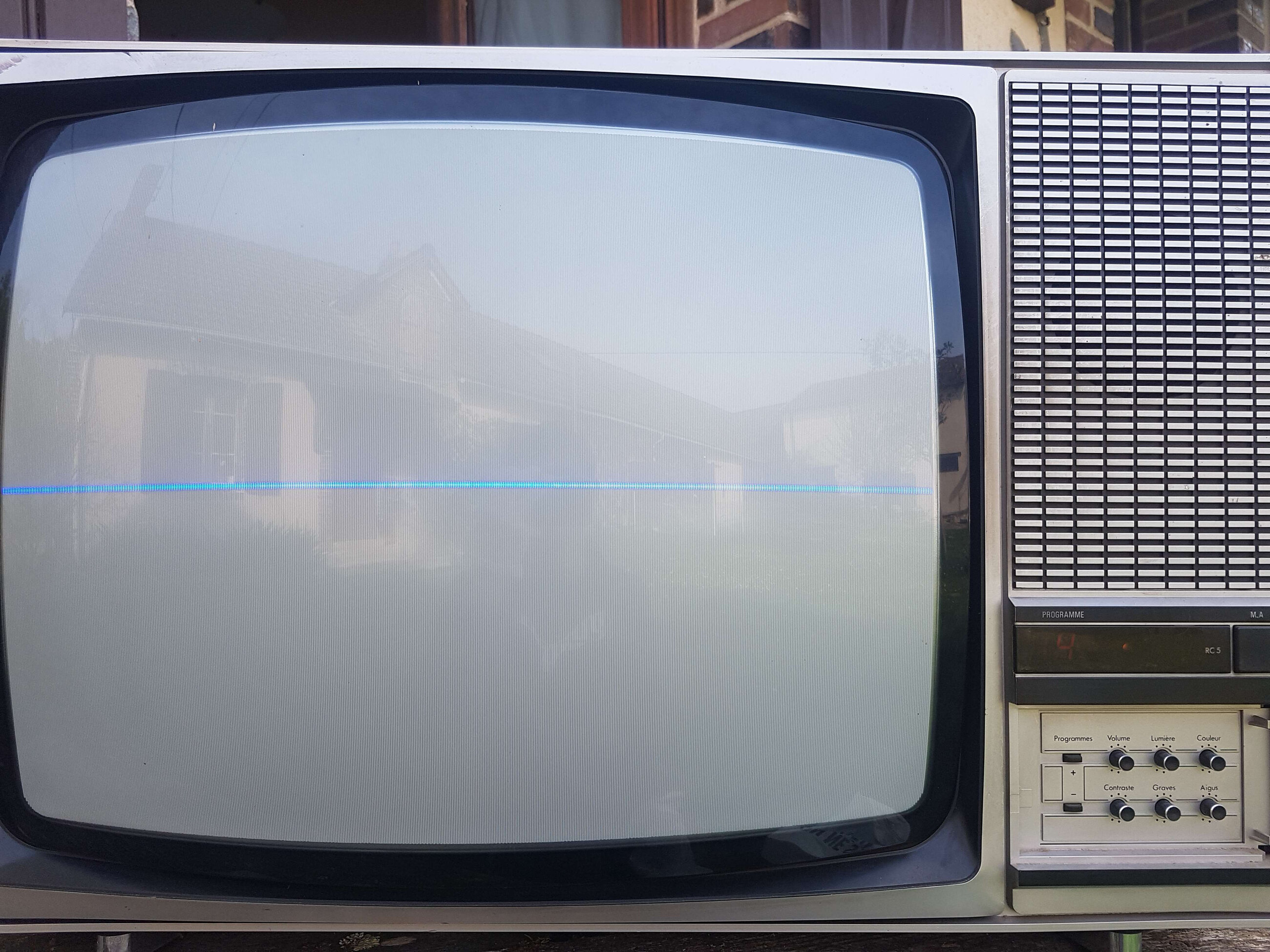

Je viens de rebrancher le culot de la tv, maintenant j’ai quelques choses qui s’affiche mais c’est une ligne. j’ai tester avec un magnétoscope et cette ligne change de couleur et j’ai aussi du son. De plus, cette ligne réagis aussi au modification du contraste etc.
Il n’y a pas un réglage à faire?
Balayage trame en panne.
Vérifier que le déviateur est bien branché, si oui probablement panne du côté du circuit de balayage vertical.

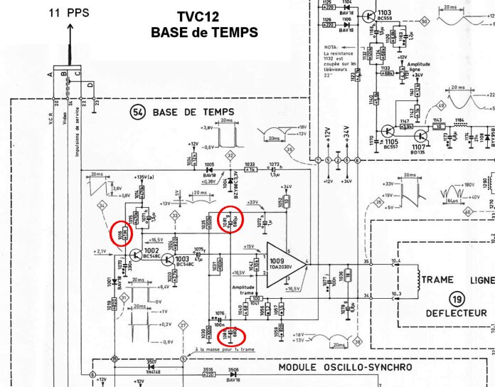

Sur ton TVC12, tu as une panne de trames, de balayage vertical.
Un circuit intégré, le TDA2030V, est peut-être HS. Mais ne risque-t-il pas d’être difficile à trouver ?
Je ne peux garantir que le TDA 2030 classique peut convenir… J’ai rarement eu la panne sur ces châssis, une fois (un TVC12 56 cm stéréo) et j’ai pris la pièce sur une épave…
Regarde d’abord si des résistances fusibles n’ont pas lâché et s’il n’y a aucun court-circuit au niveau de l’ampli trames…
étude du balayage trame du TVC12 (PDF)
Le balayage vertical est en panne, on conseille de ne pas laisser allumer trop longtemps ce TV, car sinon la couche de l’écran va être marquée par cette ligne unique.
Ou bien baisse la luminosité et le contraste pour limiter ce risque.

C’est le circuit d’ amplitude verticale( ampli trame ) qui est à incriminer. Changer ce CI( en avoir un 2eme au cas ou le premier claquerait ! ), surveillez les condés, et les autres composants voisinant le C.I
