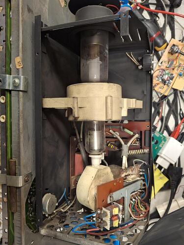

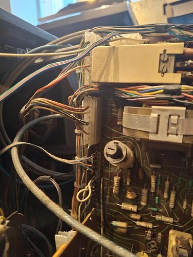

Quelque photos rapides lors du retrait de la platine THT pour tester les tubes (EL508 à 50% au Metrix mais je doute que ce soit la même chose en régime normal). La protection de la THT est présente, juste retirée pour la photo).
J’ai déjà refait un paquet de soudures sur cette carte.
La 33K (1272) n’était pas HS mais la peinture était fortement écaillée. Je l’ai remplacée.
Avant intervention, j’ai tenté une mise sous tension au variac. Consommation ridicule (300mA environ) et pas d’image (fusibles bouchon et platine THT ok). Problème d’alim je suppose…
Platine chroma / alim:

Attention : si le blindage de la cage THT est retiré la HT est coupée par l’interrupteur de sécurité

J’ai tenté de tester une mire sur mon TVC4 ce WE, mais j’ai un fort crépitement dans le HP lorsque la THT commence à fonctionner et que le tube cathodique n’est pas encore chaud, après quoi je n’entends plus que quelques quelques rares « tics ».
Après avoir regardé dans l’obscurité, j’ai constaté un effluve dans la GY501, qui disparaît quand le tube cathodique débite.
J’avais une autre GY501 neuve de chez RTC mais avec une géométrie légèrement différente (plate en haut, tétine un poil moins large). Cette dernière amorce encore plus que l’autre.
Ais-je deux lampes HS ou un excès de THT ? Quels lots de GY501 sont réputés fiables ?
J’aimerai pouvoir régler ce problème afin d’entamer les convergences (du moins m’y faire…).
  • Le support de la GY501 est peut-être sale ou en fuite (traces de charbonnage). Il arrive souvent que ça amorce un peu lors des premières remises en route, puis le phénomène finit par s’estomper à l’usage.
  • Je possède plusieurs de ces GY501 RTC (plus gros diamètre des électrodes), les dernières livrées par Service SA, je confirme qu’elles ne fonctionnent pas correctement.
    L’image est mal focalisée et mauvaise amplitude horizontale.
    Sinon, toutes les marques sont OK , méfiance avec celles d’origine soviétique.

La GY501 d’origine n’amorce pas sous forme d’arcs, mais il y a un effluve dans la partie basse de la lampe durant le chauffage du TRC.
Est-ce dangereux pour le reste de l’électronique ? J’ai eu plusieurs claquages du BF179 auparavant, mais cela se produisait avec l’ancienne tétine THT ayant des traces d’arcs, que j’ai remplacée avec nettoyage de la surface graphite.
J’ai déjà observé ce phénomène, cela ne me semble pas anormal, surtout pendant la phase de démarrage ou la GY501 ne débite pas encore.
Attention également à la tresse de masse du graphitage du tube image.
Oui mais ces crachotements dans le HP durant la chauffe du CRT ne se produisaient pas avant. Ils disparaissent dès que le CRT débite, donc un problème s’est créé. J’ai commandé des tubes neufs pour voir.
De quel problème parlez-vous quant à la tresse de masse ? Mauvais contact en surface CRT ?
