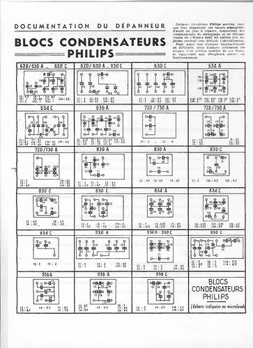

un ami me demande des infos sur le radio-phono philips 770A qu’il est en train de restaurer:
d’apres lui il manque un ou plusieurs"blocs" de condensateurs…
j’ai trouvé cette fiche philips:
mais aucun pour le 770A.
y a t il une équivalence ?

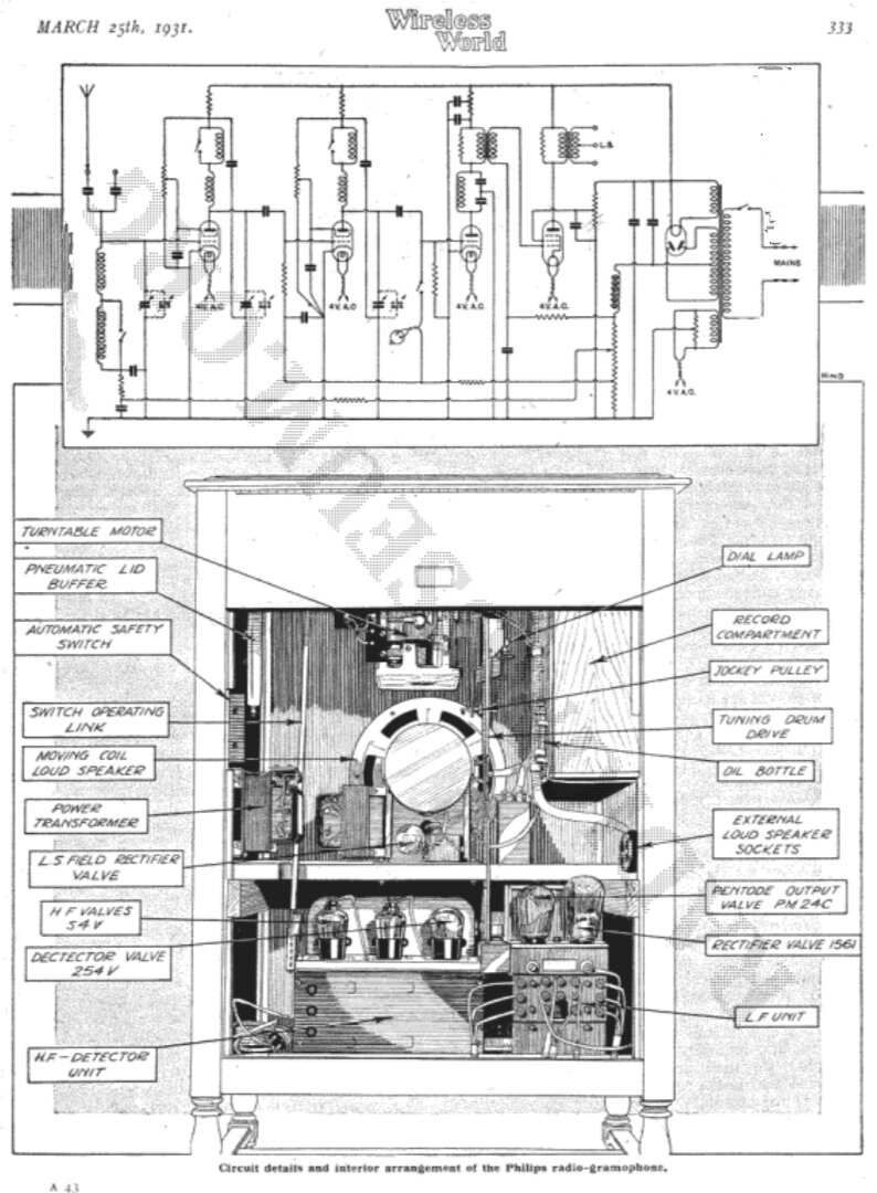

Bonjour à vous tous.
Apparemment sauf erreur, les modèles 720, 730, et 770A ont les mêmes capas.
J’ai trouvé sur Elektrotanya, en tapant Philips 730A, 11 pages lisibles avec liste compos.
Ci-jointes capturés d’écran, et notamment une en haut à droite où on voit un encart
720,730, 770A
Valeurs en μF
La fiche doctsf indique: meme chassis que 730A, donc memes blocs de capa!

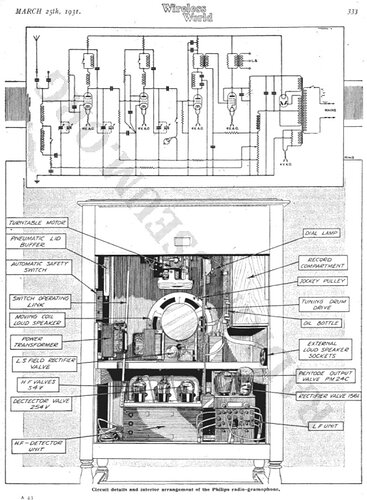

Il y a aussi les schémas!
Patrick
