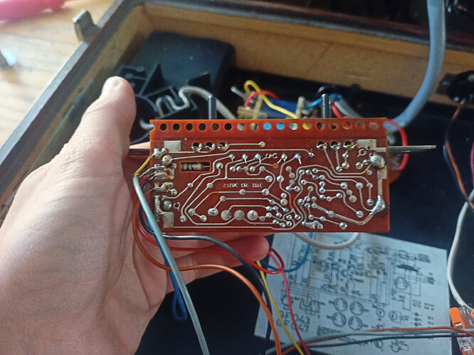

Bonjour, j’ai récemment rencontré un problème avec mon Phillips 047 all transistor : il marche a merveille mise a par qu’il ne sort aucun son de l’enceinte.

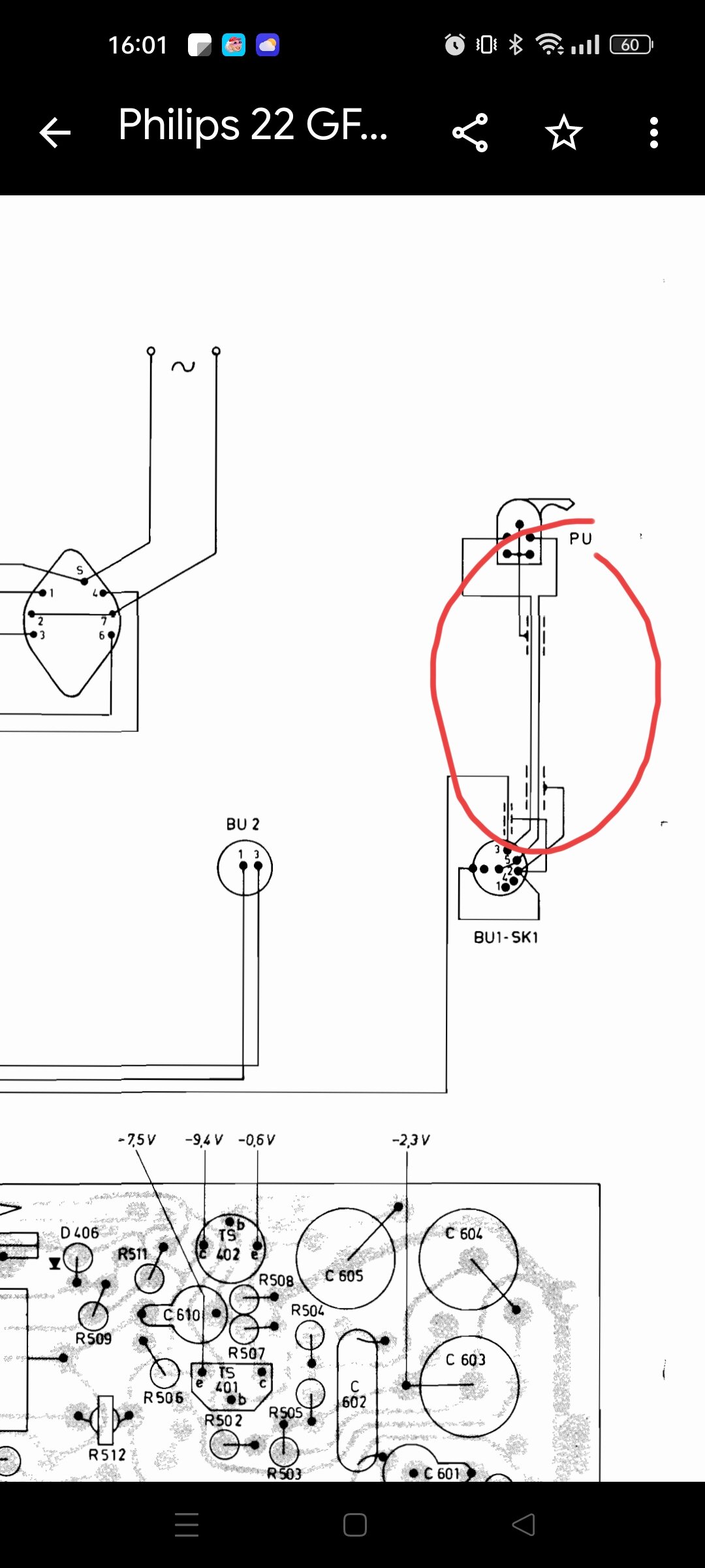

Il y avait les câbles venant du bras qui avait rompu, je pensais donc que le problème venait de la et je j’ai alors réparer( continuité électrique tester entre le bras et BU1 sur le shema, partie entouré)
mais problème encore, toujours pas de son qui sort de l’enceinte, j’ai alors cru que cela venait de l’enceinte et tester sur un sharp sg315 et l’enceinte fonctionne a merveille, alors je me retrouve à ne pas comprendre cette panne et je vous demande de l’aide, merci d’avance.

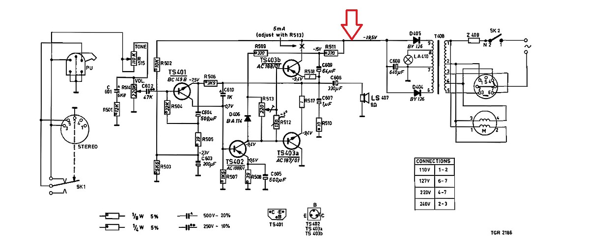

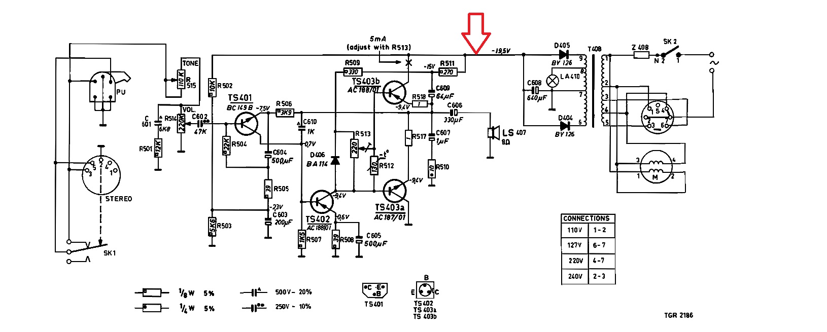

sur la doc voir la partie ampli:
En premier vérifiez si le moteur tourne en enclenchant le bras et si le petit voyant s’allume.
Ensuite sur le circuit à l’endroit de la fleche rouge on doit mesurer -19,5 volts: attention le positif est relié au chassis d’où la tension négative…
c’est la tension d’alimentation de l’amplificateur!
attention au cablage et aux pistes du circuit imprimé qui, chez Philips, sont fragiles!
regardez si il n’y a pas une cassure de circuit (fréquent)…
