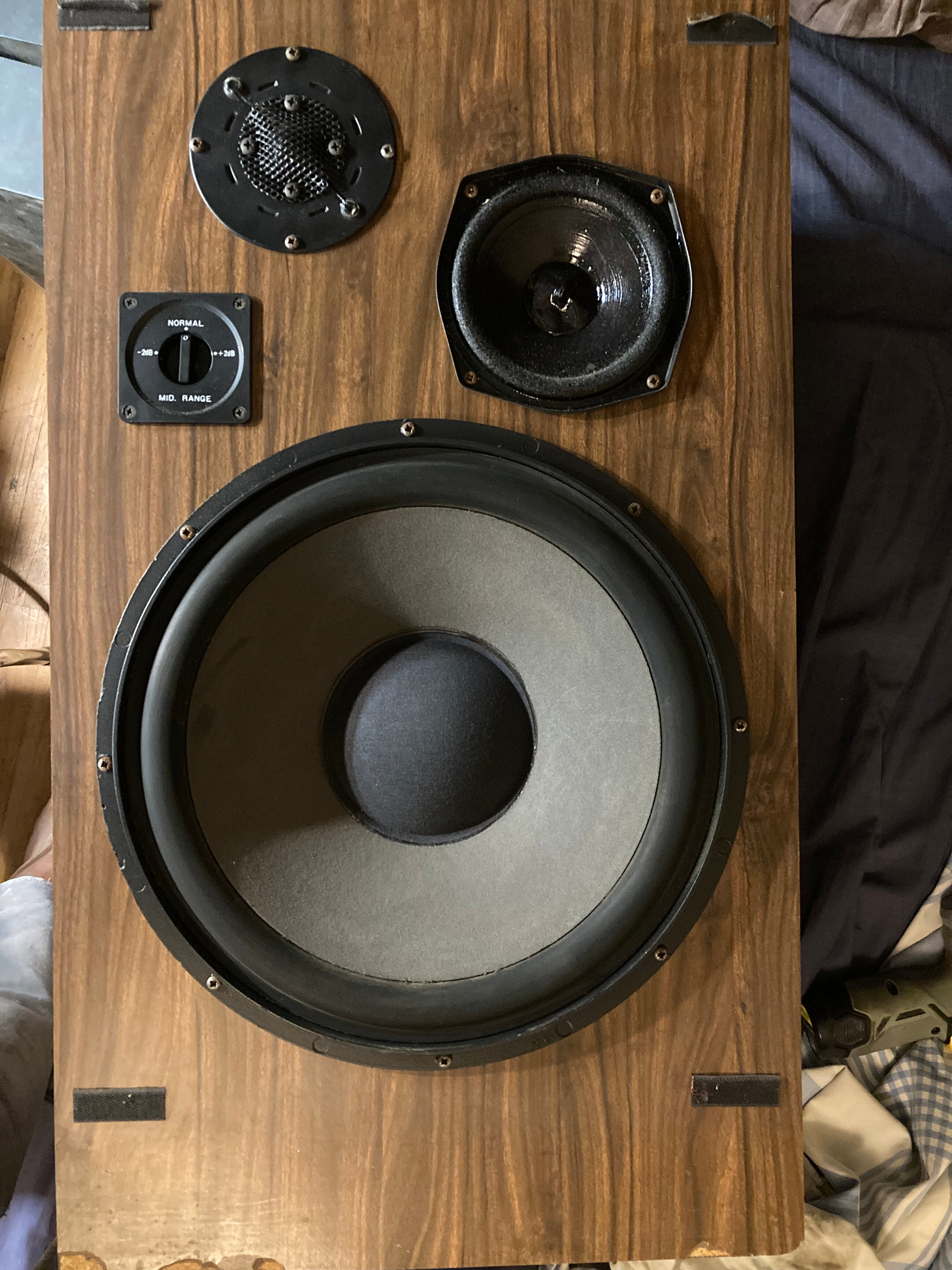

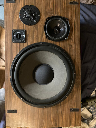

Bonjour, j’ ai récuperé un paire de Phonia CR 2000, assez rare, que je suis parti à restaurer, je pense que ça peu valoir le coup.
Premier constat;
  • les HP, tous des SEAS,

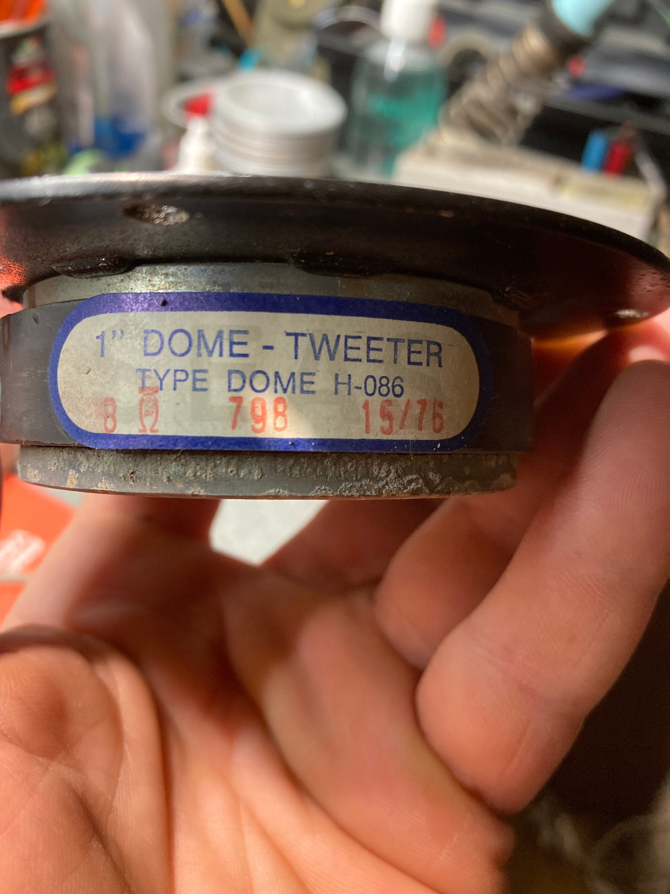

  • Tweeters; H-086 8 homs; l’ un manquant, l’ autre bobine cramée, j’ en ai déjà vu sur des Beovox, ça devrait pouvoir se trouver.

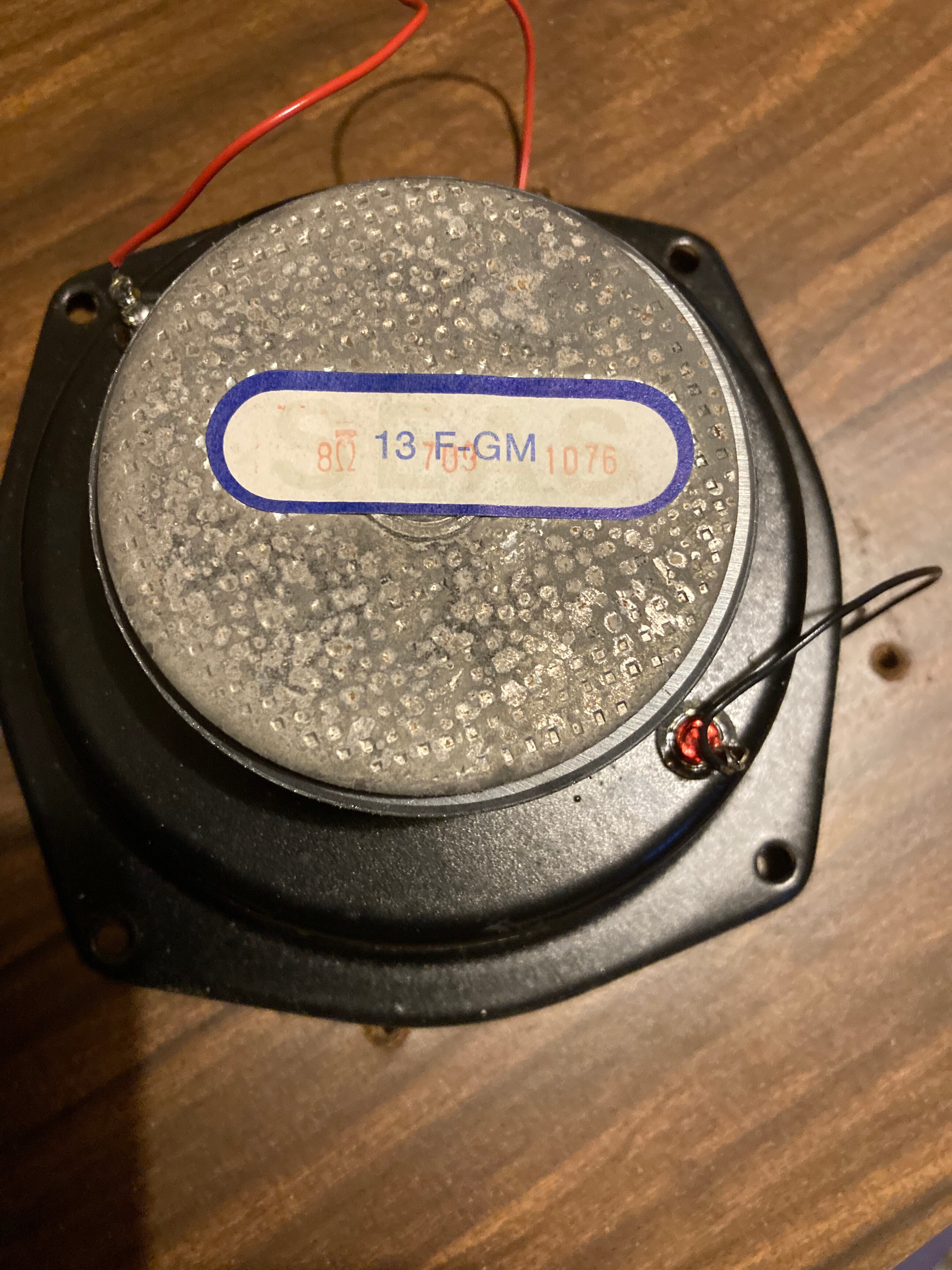

  • Medium: 13 F-GM 8 homs; fonctionnent, mais un grésille sur les fréquence les plus basses.

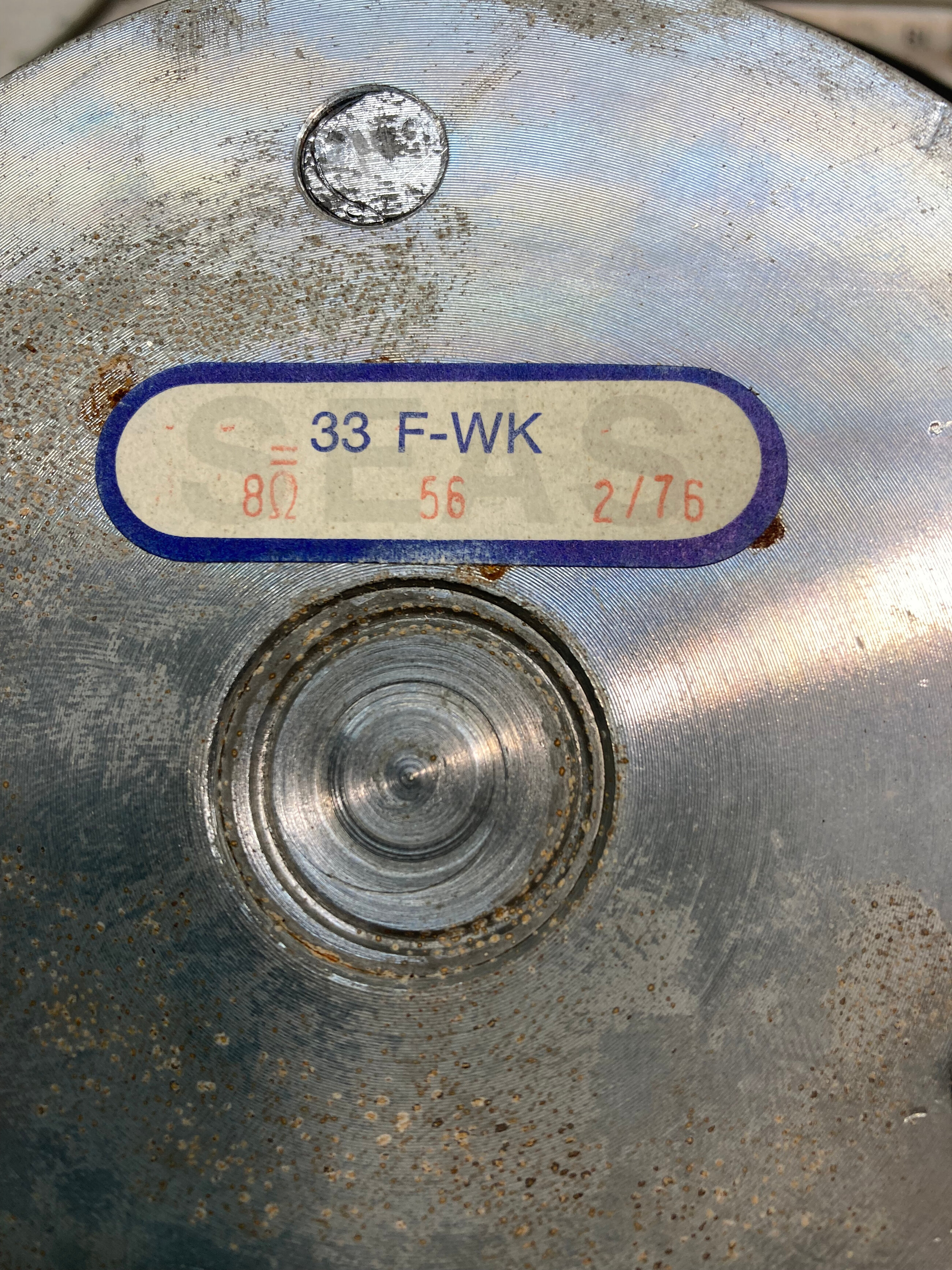

    Boomers; 33 F-WK 8 ohms, 300mm, ont l’ air OK

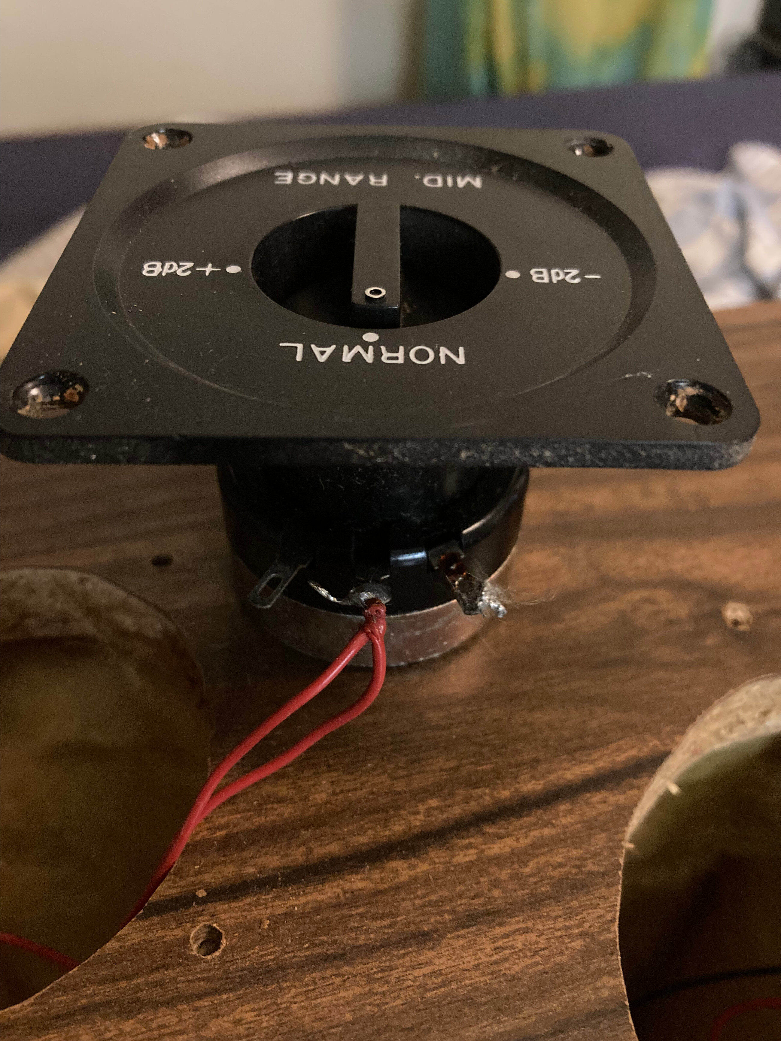

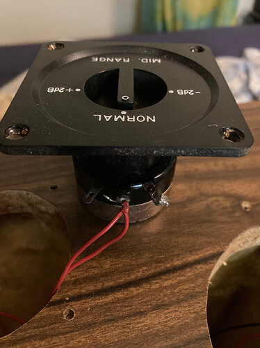

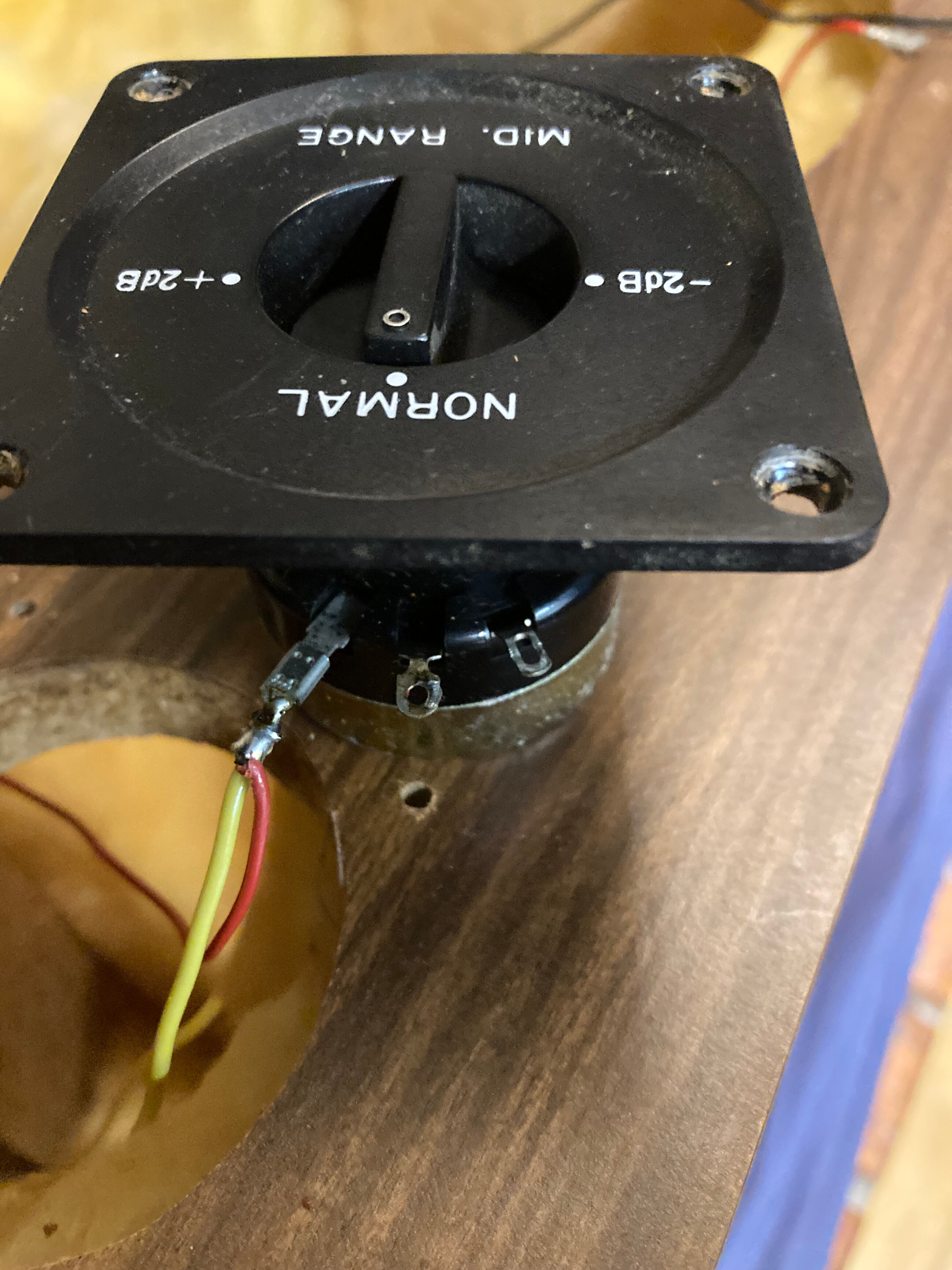

  • Les potentiomètres bobinés; après nettoyage ont des valeurs correctes, mais sembles avoir étés court-circuités

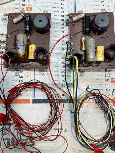

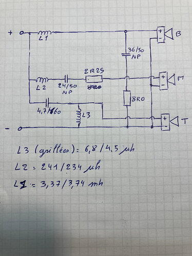

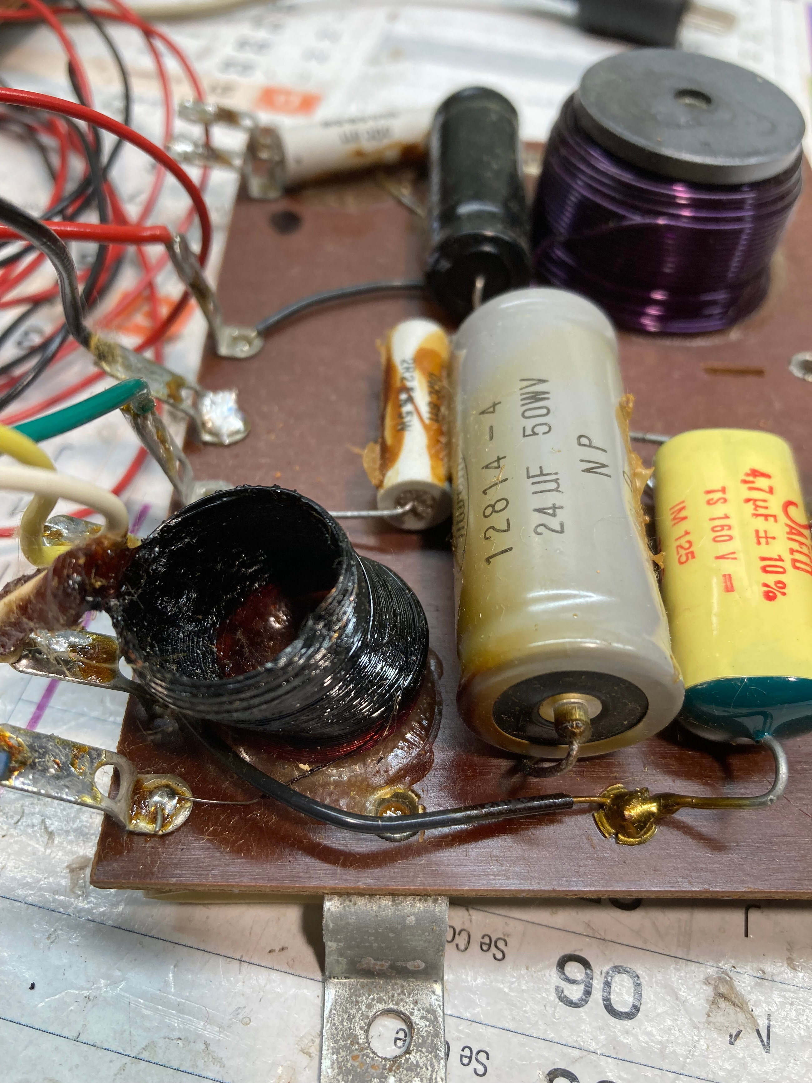

On remarque des montage un peu différents, les câbles, et un condensateur de marques différentes, mais surtout que 2 bobines ( L3) ont eu très chaud
en voici, sauf erreur, le schéma;
Du coup, je suis preneur de toutes infos, voir de HP, 2 tweeters et un medium, et à défaut, est-ce que vous pensez que les valeurs de L3 sont cohérentes ?, merci.
Les potentiomètres bobinés de 16 ohms sont en série avec le medium.
