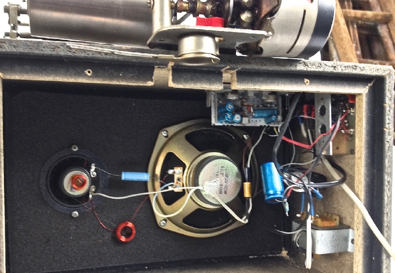

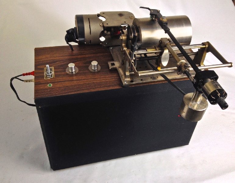

Phonographe à cylindre électrique version 2.0
ou l’art d’accomoder les restes d’origines et d’époques diverses :
  • mécanisme de Pathé N°1 avec son mandrin inter
  • moteur Dual, à régulation mécanique réglable en continu
  • bras droit récupéré sur une platine vinyle
  • ampli prélevé sur un électrophone
  • préampli linéaire en kit (non RIAA)
    -cellule Shure SC35C cablée pour réponse verticale
  • diamant spécial de chez Expert Stylus (la pièce la plus coûteuse de l’engin)
  • enceinte bas de gamme chinée à Emmaüs
Simple, n’est il pas ? Prof

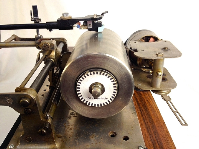

Superbe réalisation !
Pour ma culture : comment le passe le déplacement du bras ? S'agit-il d'un déplacement pré-réglé, ou asservi par le bras en suivant le sillon ?
Bonjour Jean-Michel,
C'est simplement le système Pathé, non modifié, avec une vis sans fin déplaçant le chariot selon le pas d'un cylindre standard de 2 minutes. Evidemment, avec un cylindre "blue amberol" de 4 minutes Edison, ça ne marche pas, car l'avancement est 2 fois trop rapide. On peut toutefois les lire en mettant le bras en position fixe (débrayé) au milieu du cylindre et en se contentant d'une lecture en arc de cercle, sans grand inconvénient sur l'audition. Voilà, voilà ...
J'ai tout compris ! Merci !
