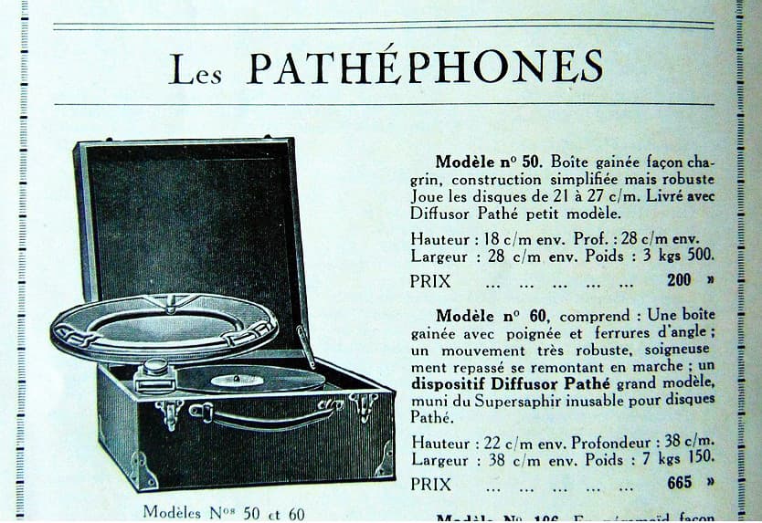

si modèle 60 …
il faut voir si c’ est le modèle 50 , ou le modèle 60 ! :wink:

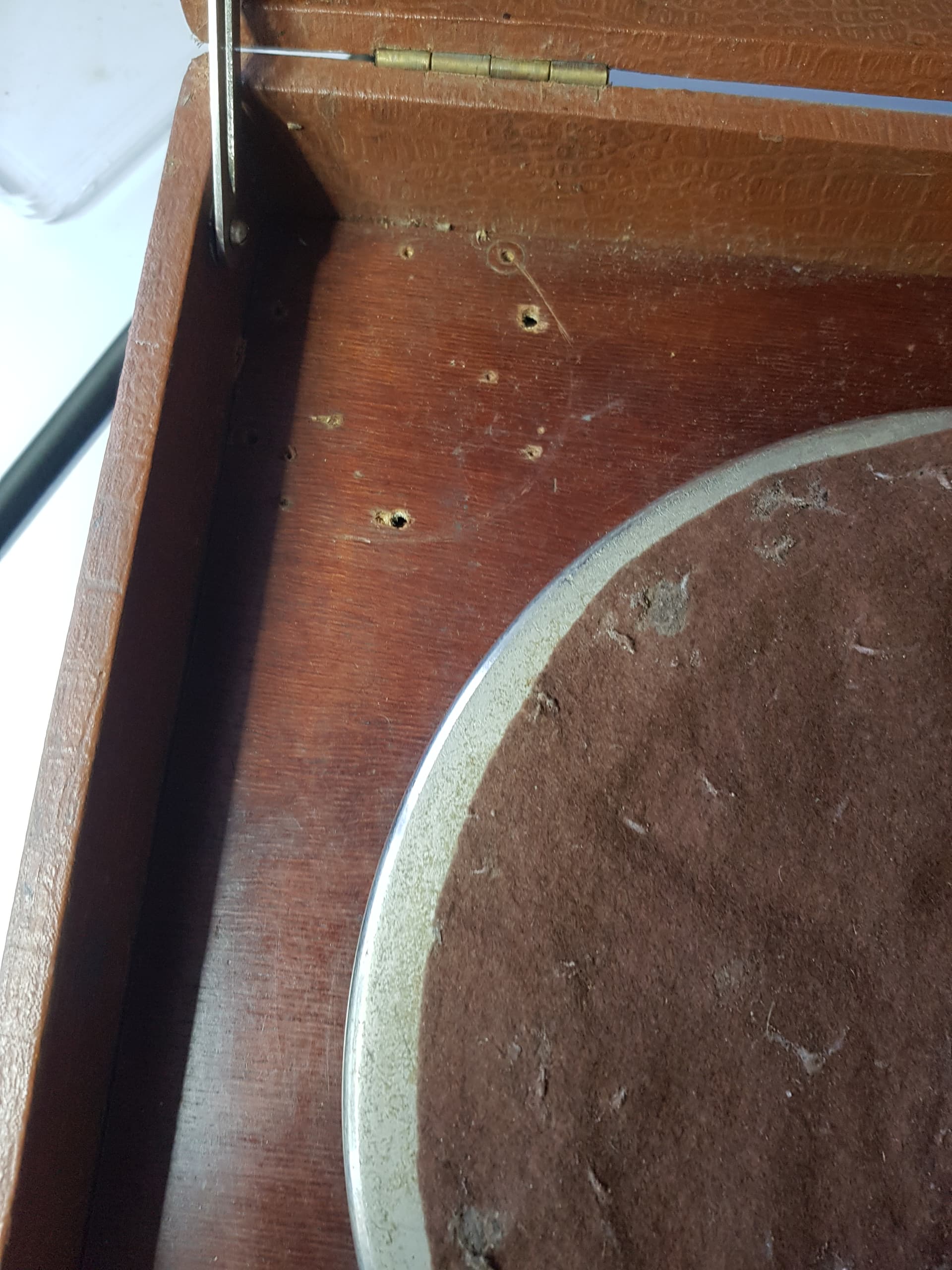

Le phono a dû recevoir une modification dans sa jeunesse, installation d’un dispositif de lecture à pavillon?
C’était le modèle 60 , il acceptait les plus grand disques Pathé de 35 Cm de diamètre
Pour moi, c’est un modèle 60.
Pas de ferrures (enlevées, perdues???), et le poids dépasse les 7kg…

peut être l’installation d’un bras équipé d’un tête électrique a aiguilles pour lire les 78 tours avec la prise PU sur un poste de radio ?
Plus plausible, effectivement…
oui les vis me semblent un peu mimi pour soutenir un pavillon
C’ est donc bien le modèle 60 ! le descriptif dit : 7.150 kg ! :wink:
