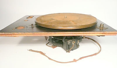

@Radiolo Bonsoir,
Oui, je pense qu’il faut rechercher côté US et sous General Electric Co
On trouve surtout du type AZ-133-A datant de 1925. Comme celui-ci
Antique1925 GE Induction Disc Phonograph Electric Motor | #152661666 (worthpoint.com)
On en trouve même un sur Ibé
Rien trouvé sur le AZ-130-A fabriqué pour Pathé Frères
