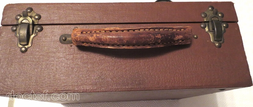

J’essaie d’apporter un peu de lumière dans ce modèle que j’ai un peu nettoyé mais pas encore entièrement.
L’identification comme « Pathé Diamond » est, à mon avis, douteuse. Elle est survenue après que Paul Delannoy ait mis en ligne des images d’un Diamond Reproducteur - pour lequel, en passant, j’ai fait une fiche ici :
Alors, maintenant, nous pouvons regarder cette valise avec un œil neuf, avec des images de @Lix_Patrice

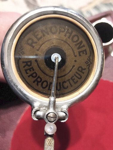

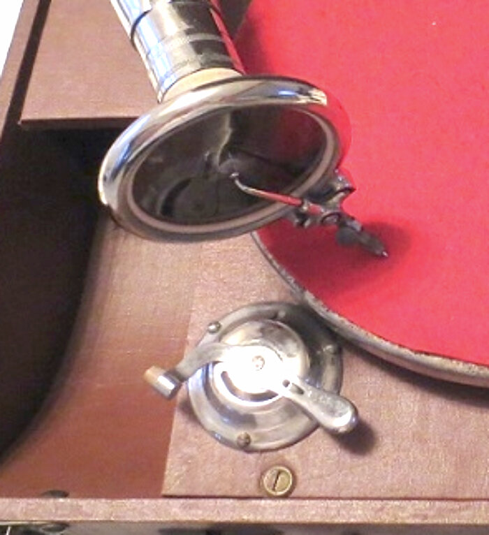

Je vais vous donner mon avis : vu l’absence de marquage (pas sur le diaphragme non plus) et l’absence de contrôle de vitesse (je pense) il y a peu de chances que ce soit un Pathé - pas même un Diamond bon marché.

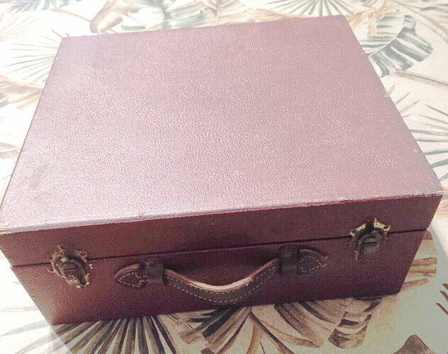

sur la gauche : le modèle de Patrice
sur la droite : modèle actuellement sur ebay
Le modèle ebay n’a pas non plus d’identifiant, autre que le diaphragme.
L’avis ne dit rien non plus.
Mon avis est relativement clair, mais soyons honnêtes, je ne suis pas un véritable expert en la matière.
Je sais que Rénophone vendait des phonographes pour disques Pathé, Idéal, etc., et qu’ils étaient très bon marché. Je sais aussi que notre « Pathé Diamond » n’est pas un « Diamond » à 90 %.
Qu’en pensez-vous ? Rénophone ou non ?

d’autant plus que la tete a pu etre remplacée …
la solution sage est peut etre de la passer en non identifié

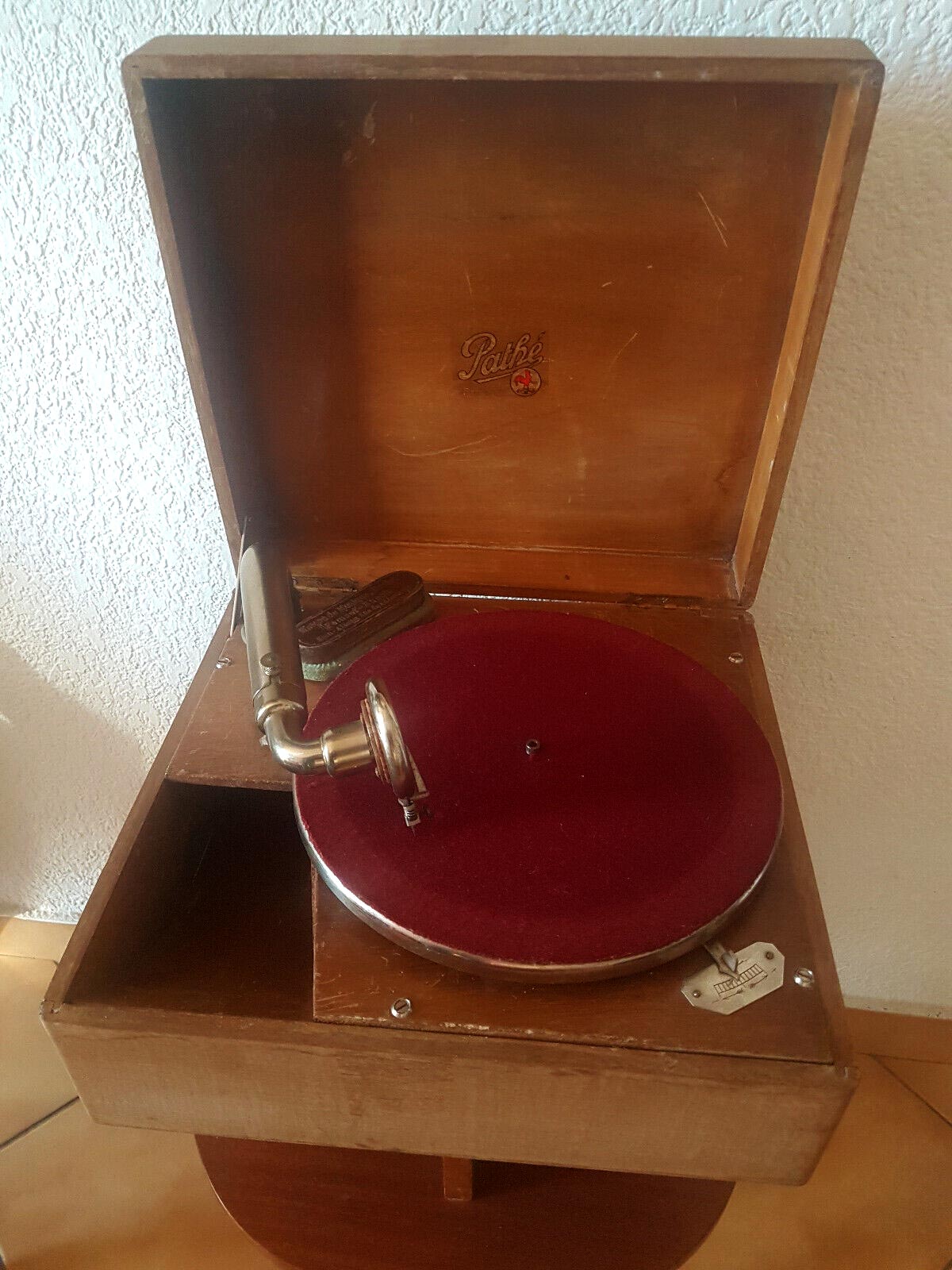

Par comparaison :
une valise Pathé un peu similaire qui a perdu sa gainage
Il est équipée d’une tête « Maestrophone Piccolo ».
Bien cordialement
