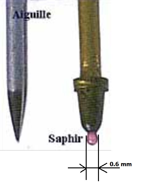

seul le saphir est une fabrication maison ( j’en ai déjà fait 5 ou sans problèmes)
rond de 0.7 mm en carbure de tungstene, usinage a une extremite d’une bille de 0.6mm au diamant puis polissage jusqu’au brillant optique
je n’ai jamais eu de probleme avec cette technique

Pourrais-tu m’en dire plus sur la technique d’usinage de la bille de carbure? J’aimerais bien réussir à réparer aussi de vieilles pointes saphir, mais ça me semble compliqué.
l’utilise une lime diamant sur un tour d’horloger
le rond carbure est ( longueur 40mm) est entaille a la lime diamant pour etre tronçonne en bouts de 5mm de long
ils sont separes par flexion, le carbure est comme le verre se casse aisement de cette façon
chaque bout est ensuite repris en pince (il faut que ça tourne parfaitement rond) a vitesse de rotation modérée il est arrondi a vue a la lime diamant sous une forte loupe , on fait derriere l’ebauche de la bille une saignée de de 1/10 mm de profondeur ( important pour la finission par polissage)
ensuite on procede au polissage qui prend environ 1/H a 1H suivant la qualite de l’ebauche
pour cela il faut un bout de fil electrique de cuivre de 2.4mm²
on aplani son extremite a la lime douce et on creuse un petite cavite de 1 a 2/10 de mm de profondeur
on met un peu de rouge a polir dilue dans un peu d’huile , a defaut mirror mais c’est plus lent.
le carbure pris en pince on fait tourner a vitesse maximale et on applique la cavite sur la bille en faisant faire au fil de cuivre des mouvements angulaires et de rotation dans tous les sens ,le polissage forme alors une bille parfaitement spherique ( c’est mecanique)
remplacer la pate a polir toutes les 5 minutes quand elle est devenue noire.
on termine le polissage miroir avec un rond de cuir dur imbibe de pate a polir, si le polissage au cuivre a été bien fait cela passe au miroir en qq minute

et le saphir d’origine

le saphir en carbure
