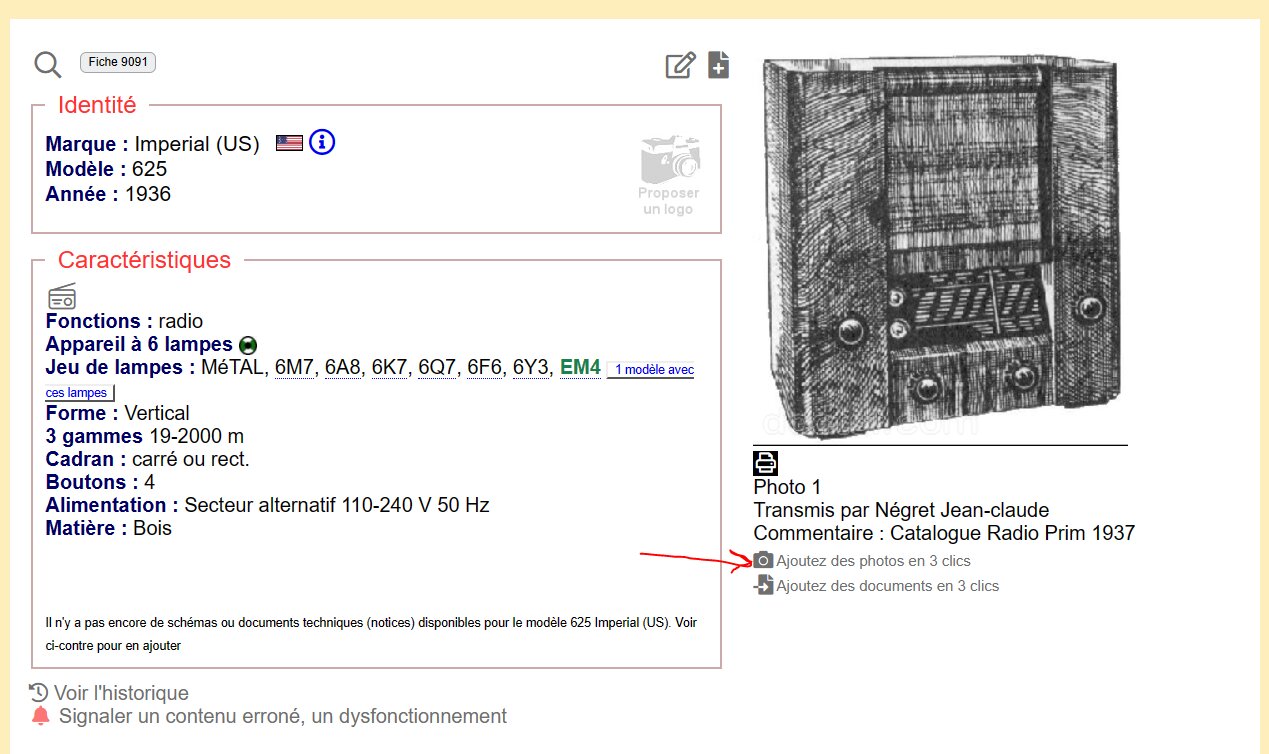

J’ai déniché un vieux poste Imperial modèle 625 de 1936. L’ébénisterie est en excellent état. En revanche, le poste ne fonctionne pas. Les lampes du cadran s’allume mais pas les lampes radio.
Mais là n’est pas le problème car je ne saurai pas le remettre en état.
J’ai fait des photos de l’engin (il est fort volumineux) après l’avoir entièrement nettoyé. Je voudrais les mettre sur Doctsf à la rubrique de ce poste. Il est bien répertorié mais il n’y a qu’une malheureuse image en noir et blanc. Mes photos pourraient avantageusement compléter la description de ce poste.
Comment puis-je faire ?
Merci de me communiquer la procédure.
JF
pour cela tu dois être connecté a doctsf
facile , dans la fiche « ajouter des photos en 3 clics »
glisser les photos dans la fenêtre
remplir les champs de renseignements
si les photos sont volumineuses attendre que la miniature apparaisse signe qu’elles on été téléversée
ne pas oublier de cliquer sur la disquette a la fin
format utiliser Jpeg
a l’occasion verifier le jeu de lampes une indication MéTAL n’en fait pas parti
la fiche indique 6 lampes et il y en a 7 de listées … et on peut en compter 7 y compris l’ oeil avec la photo du chassis vu de dessus
donc MeTAL est un bugg !
à gommer !
et le cadran est en français , donc ce n’ est sans doute pas imperial US mais imperial France !
Pour ce qui est du pays de fabrication, je pense aussi que c’est la France. Mais, sur Doctsf, on trouve la photo en noir et blanc uniquement si on recherche sur USA. Il y a une erreur à ce niveau là. Quelqu’un pourra remettre les choses à leur vraie place ?
Avant d’envoyer ce mail, j’ai vérifié et le quelqu’un mentionné ci-dessus a bien travaillé :wink:
JF
