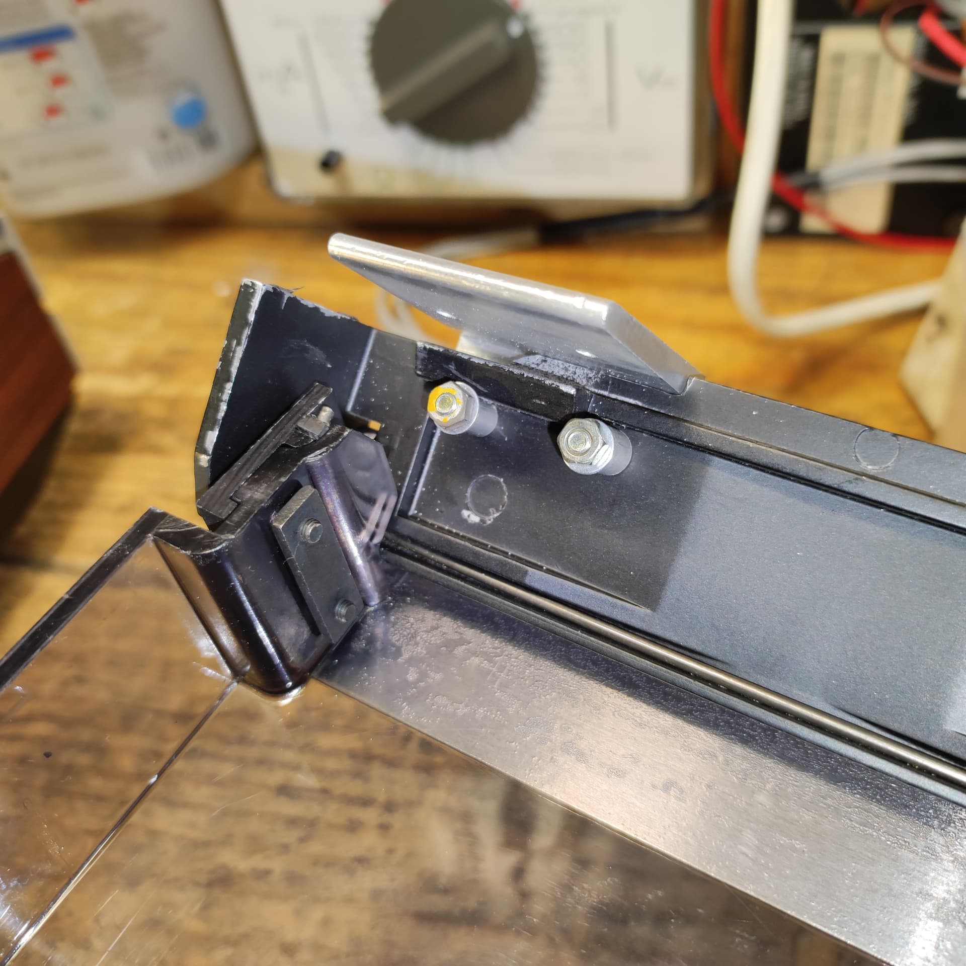

Piece aluminium cassée, réparation possible?
bonjour, je peut eventuellement souder la piéce au tig avec les risques que cela comporte ,car il est difficile d’assurer que cela est soudable sans avoir vu la piéce de visu.Mais cela serai certainement le plus solide
Je crois en effet que c’est indispensable de coller par-dessus une petite cornière pour consolider, après avoir collé la pièce cassée sans percer car ça risquerait de fragiliser, car il n’y a pas beaucoup d’épaisseur.
Si la pièce a déjà cassé, c’est qu’elle est dans une matière fragile ou qu’elle est sous-dimensionnée.

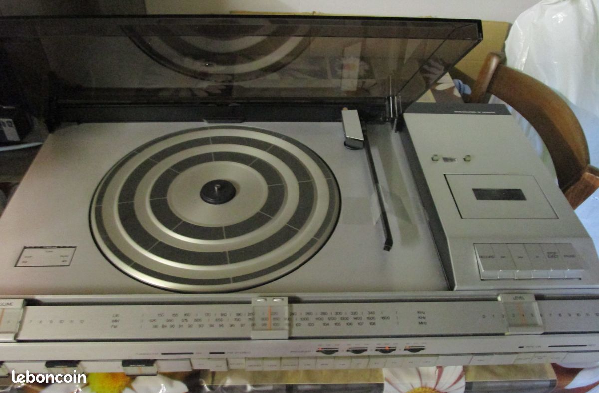

Il y a cette annonce en ce moment, peut-être que la pièce fait la même dimension ?
https://www.leboncoin.fr/photo_audio_video/2464504181.htm
Ou remettre celle ci en route et conserver la votre pour pièces ?
Cdlt Eric

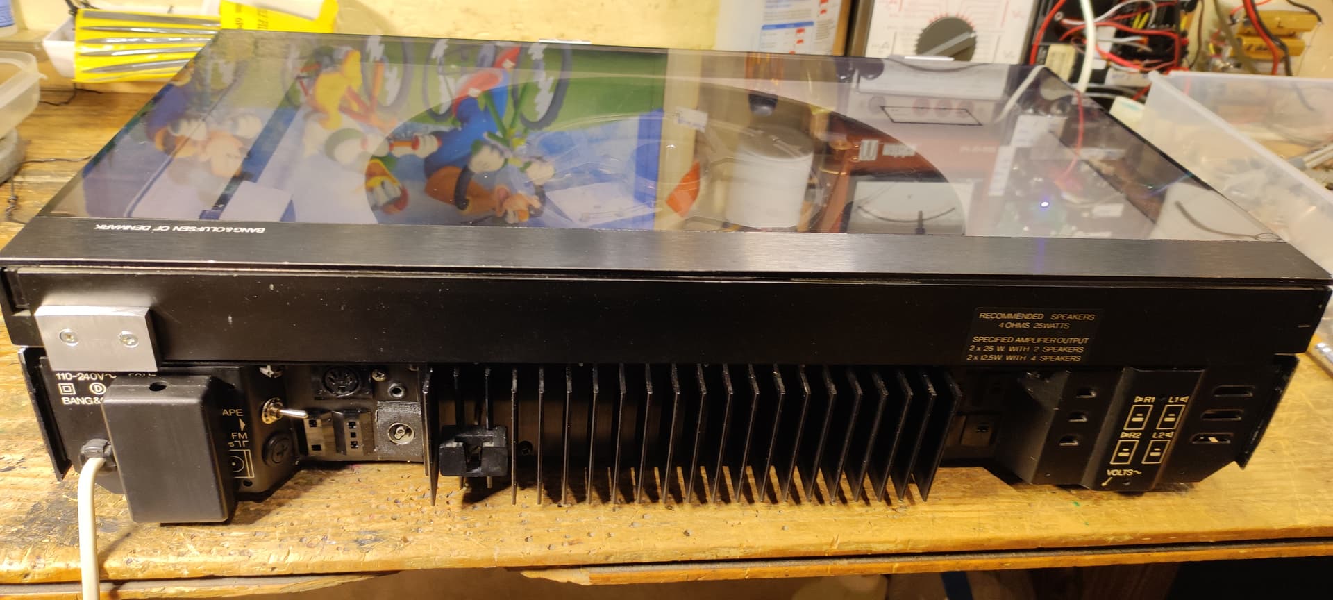

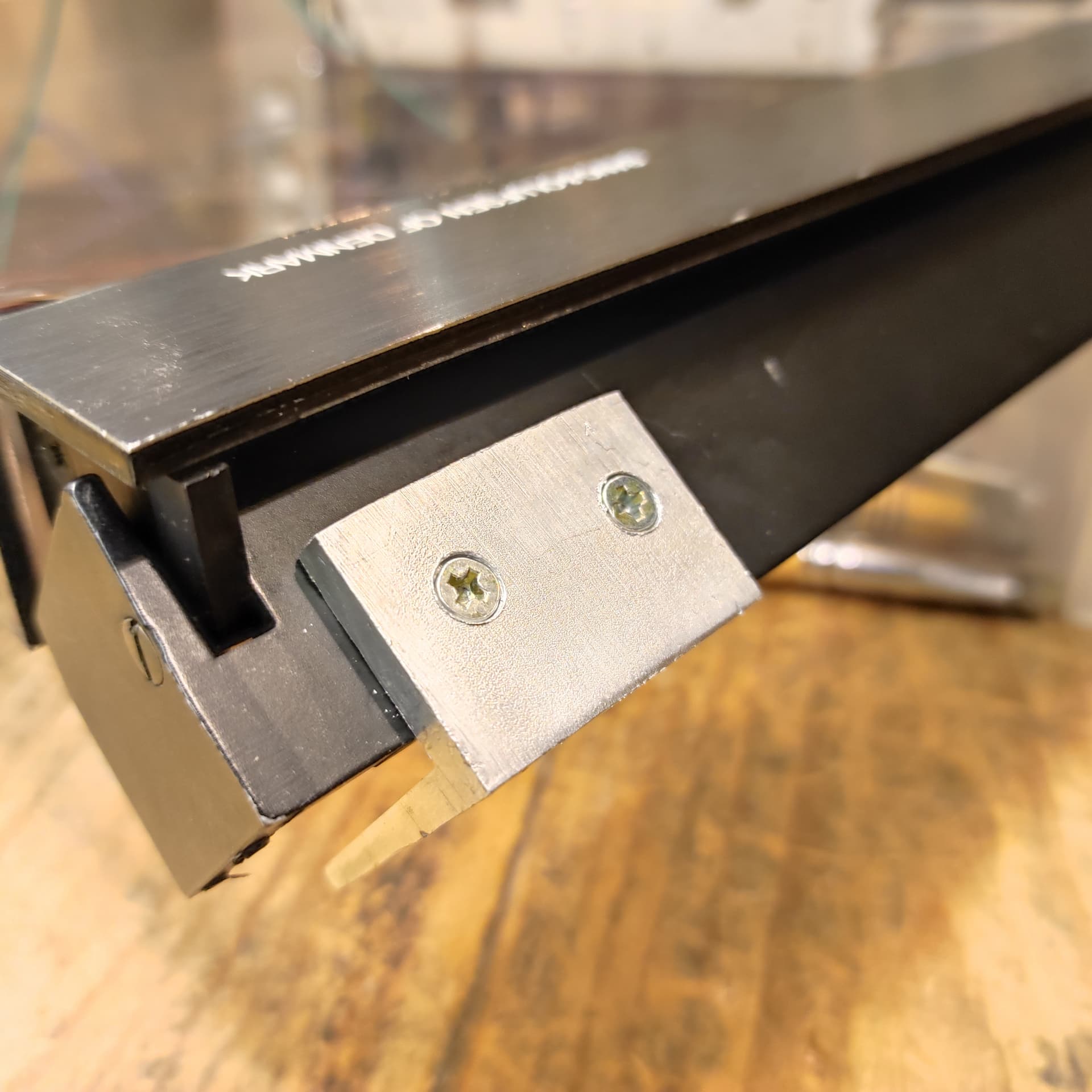

Merci pour l’annonce, effectivement c’est le même couvercle, d’ailleurs le manuel de service concerne ces deux appareils, le 2800 et le 4600, et ce serait une solution.
6 « J'aime »
Plus qu’à recouvrir ou peindre avec du noir.
Belle pièce, bravo :slight_smile:
Dommage de ne pas avoir eu un radiateur anodisé.
