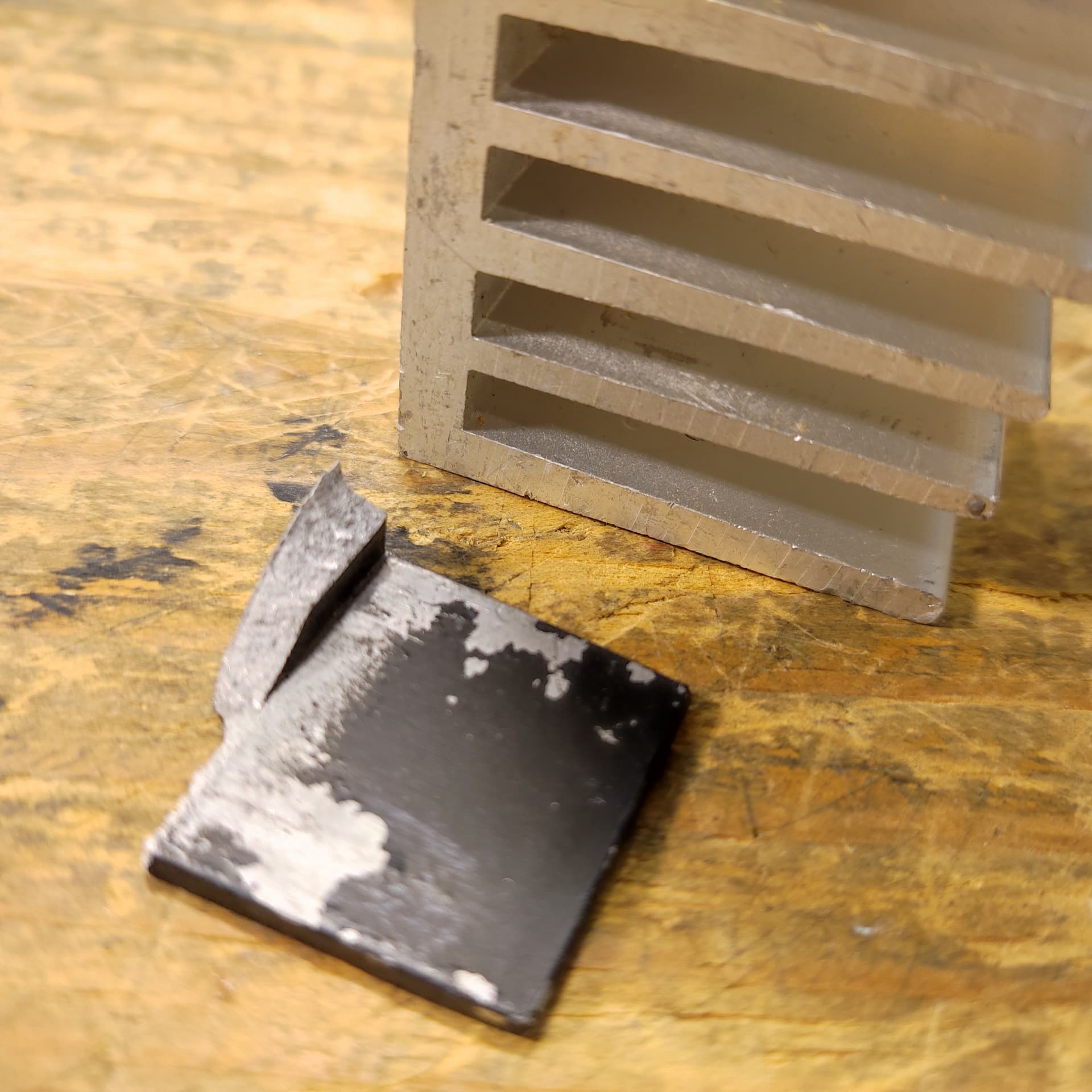

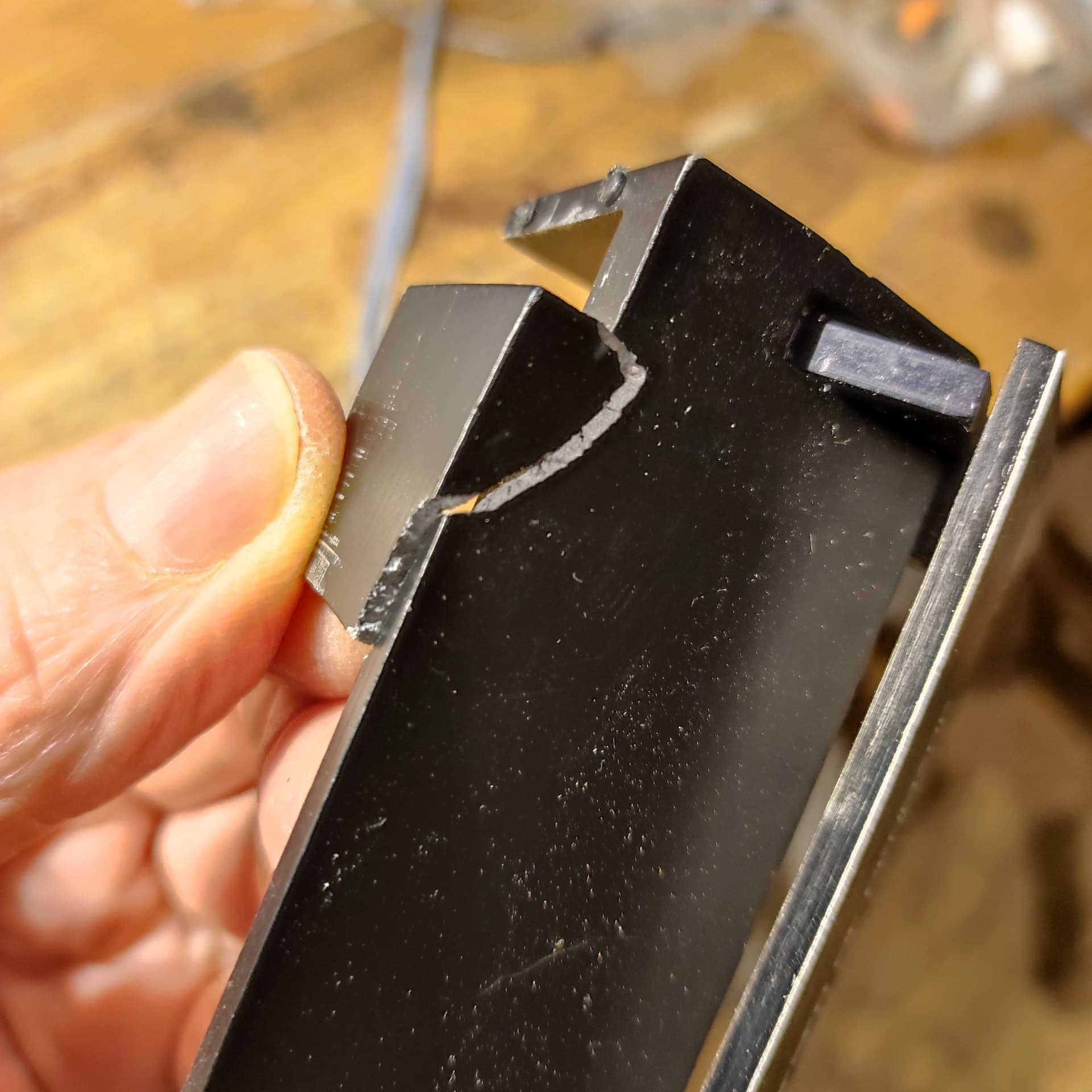

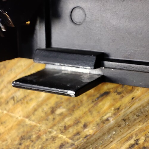

Bonjour, il s’agit d’un couvercle de platine Bang & Olufsen.
L’arrière est constitué d’un bloc en aluminium avec 2 pattes qui servent à la fixation.
Une patte est cassée, est-ce réparable, colle, soudure, sachant que la tension sur ces pattes est importante ?

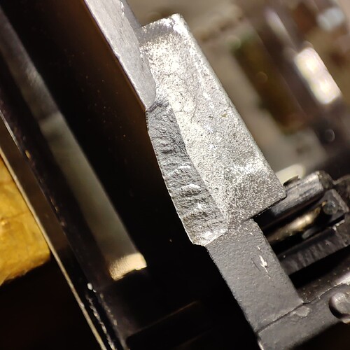

C’est de la fonte d’aluminium ou de l’aluminium ? Je ne vois pas bien que la photo.

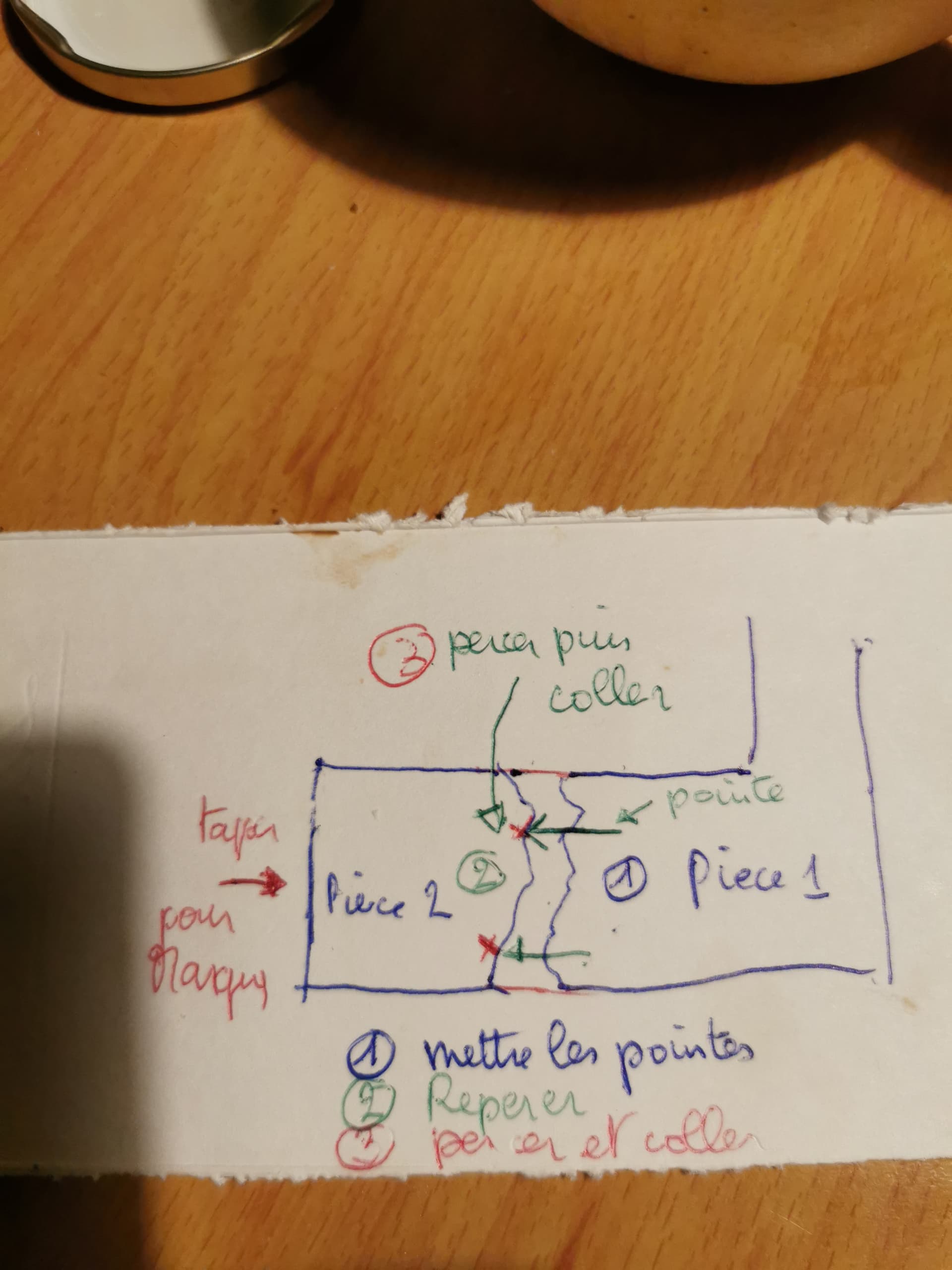

Ce que j’aurai fait c’est percer quelques trou avec un forêt de 1mm pour y ajouter des tiges d’acier un peu comme pour du béton armé puis réparation a la colle métal
Si l’esthétisme ne prime pas on peut aussi fixer une atèle derrière la patte cassée en perçant 2 ou 4 petits trous pour boulonnage ?
Ta méthode me plaît bien. J’utiliserai des pointes en enlevant la tête à positionner. D’un côté pour marquer l’autre et percer pour un centrage optimal.

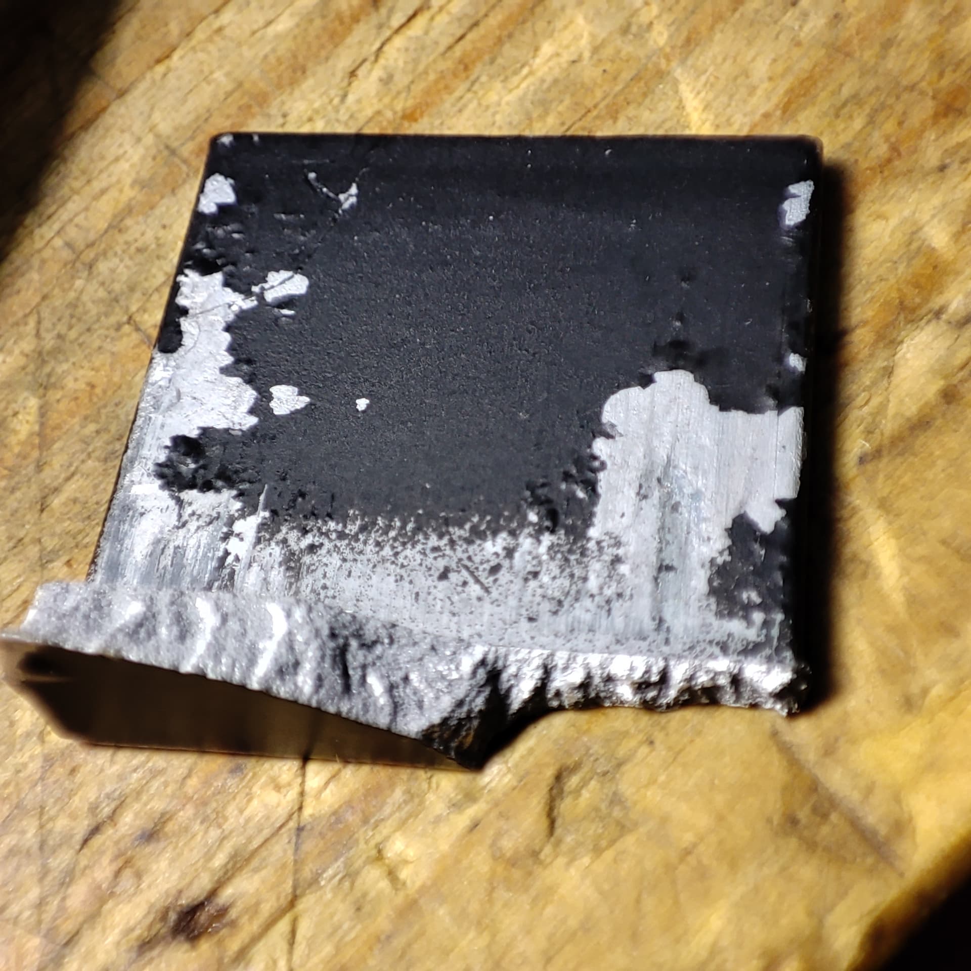

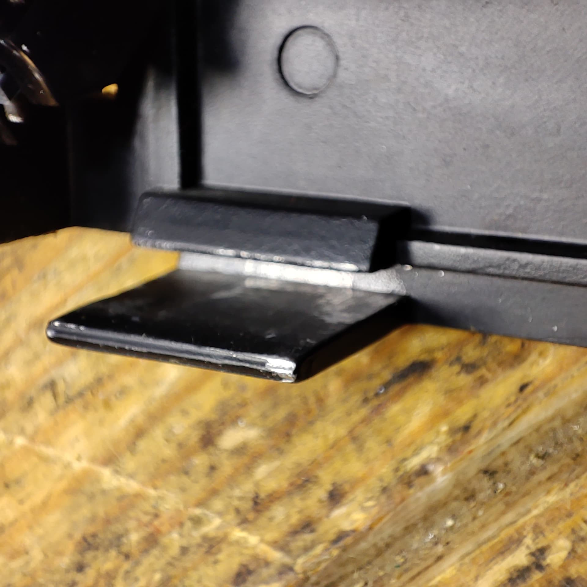

Autres photos, la dernière c’est l’autre patte qui n’est pas cassée.
Je ne suis pas sûr de savoir faire la différence entre l’aluminium et la fonte d’aluminium, mais je suppose que c’est de la fonte à voir le grain de la matière à l’endroit de la cassure.
Bon j’essaierai bien avec cette colle et des tiges pour renforcer et si ça ne tient pas je confectionnerai une patte avec une partie en plus pour faire prise avec l’ensemble.
ressemble beaucoup a de la « fonte » aluminium silicium

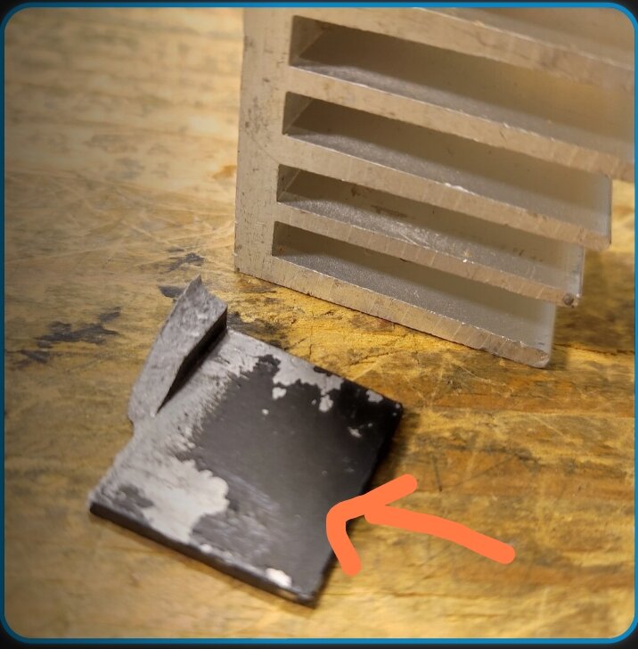

Avec ce radiateur je pourrais refaire une patte qui sera fixée à l’arrière.

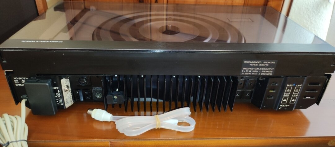

Avant la casse :

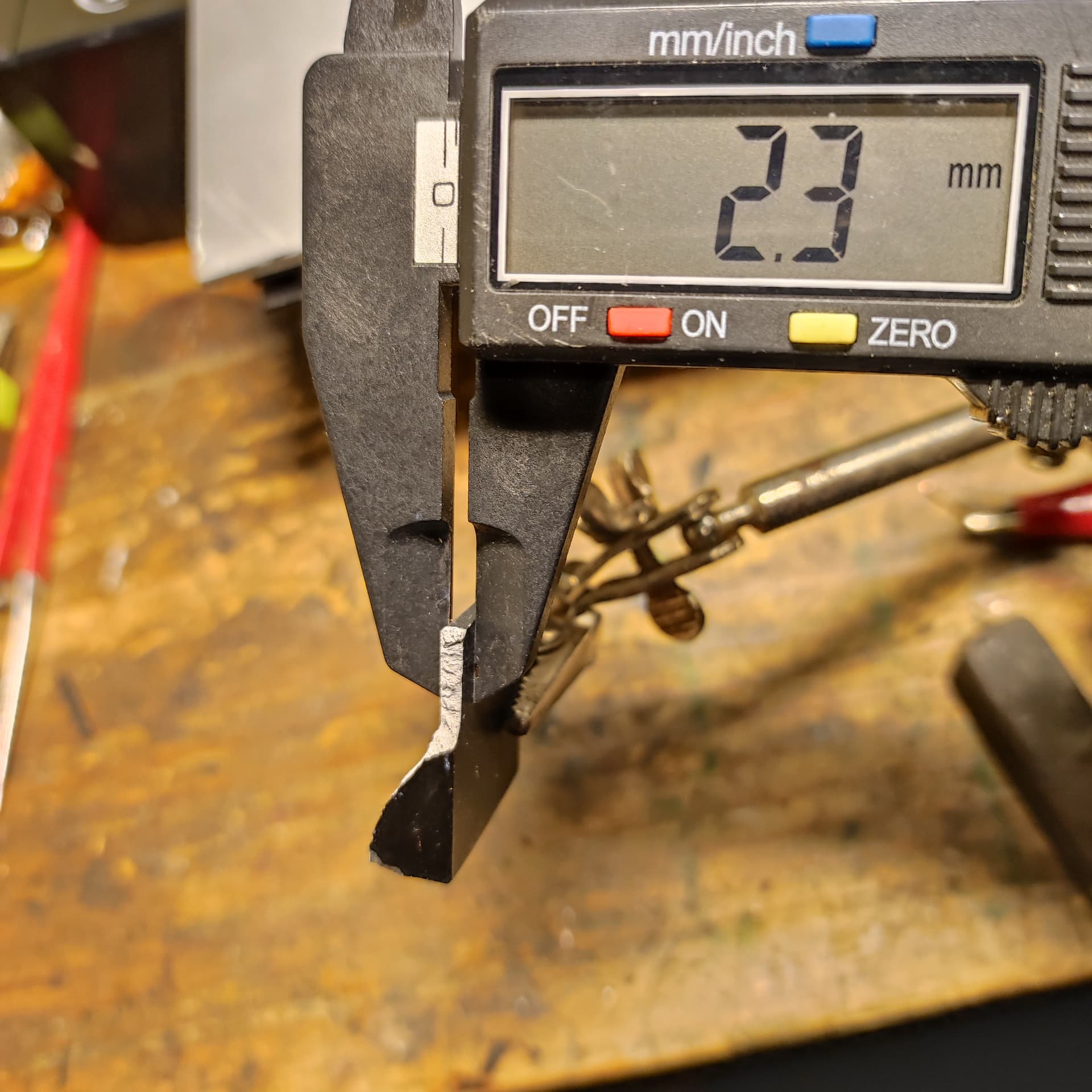

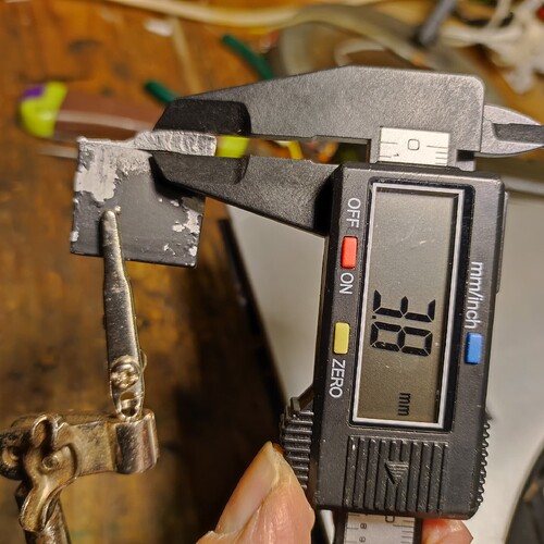

Quelle est l’épaisseur de cette pièce, au niveau de la cassure ?
Ceci, affin de savoir si l’on peut appliquer cette méthode (la seule possible).

Voici les dimensions : 3,8 et 2,3 mm

Tant, qu’a percer, pour mettre des tiges, autant tarauder, avec pratiquement 4mm, cela peut se faire en M 2,5, et ça, c’est sûr, enfin, c’est ce que je ferais…

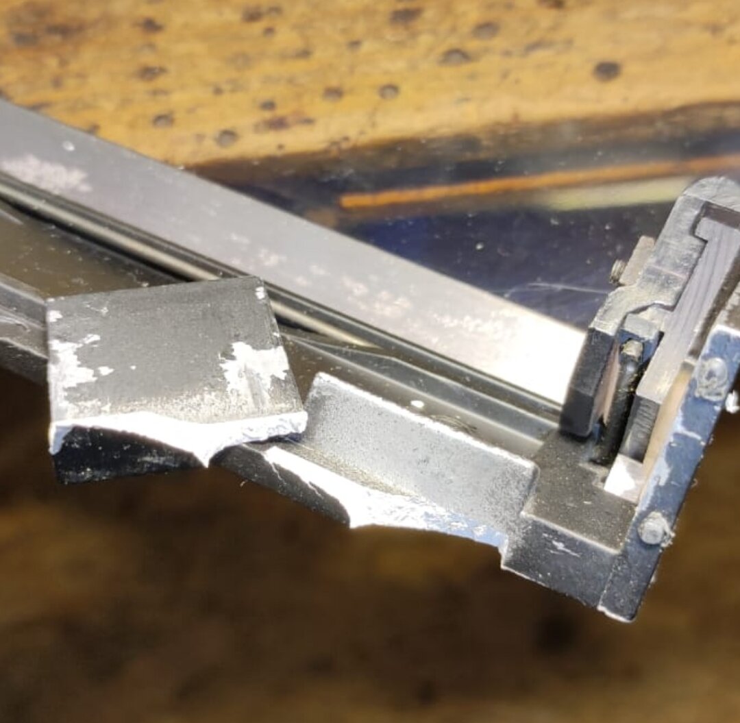

Il manque deux photos de la pièce entière (les x2 faces) , pour mieux se rendre compte des efforts / longueurs en jeu, il y a possibilité de régler le freinage à l’articulation ? Ça va être « chaud » avec si peu de métal, difficile de se rendre compte sans les pieces en main, je me demande si je partirai pas plutôt directement sur un renfort total de la piece avec de l’acier… si ça a cassé comme on le voit il y a une raison et il faut prendre en compte ça avant de commencer à réparer,
Cdlt

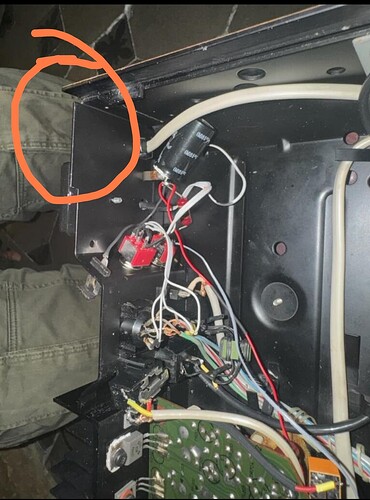

Il n’y a pas de réglage, les 2 pattes s’insèrent entre le socle métallique et la platine une fois fixée sur le socle, aux extrémités gauche et droite de l’arrière de l’appareil, voir photos.
J’avais déposé et reposé ce couvercle plusieurs fois, sans aucune difficulté, c’est solide… mystère pour la casse, peut-être a-t-on utilisé une masse ?
Je ne me sens pas capable de percer et d’ajuster correctement les parties à recoller, il me faudrait une perceuse à colonne, un étau qui puisse aussi maintenant le couvercle, je vais me rabattre sur une nouvelle patte découpée dans le radiateur.

Une piece en alu qui casse avec une paroi de 3.8mm et de plusieurs cm de large ce n’est pas quelques vis acier de 2.5 mm qui pourront avoir la même résistance à la flexion.
S’il n’y avait pas d’effort sur cette piece, la solution avec des vis ce serait parfait.
