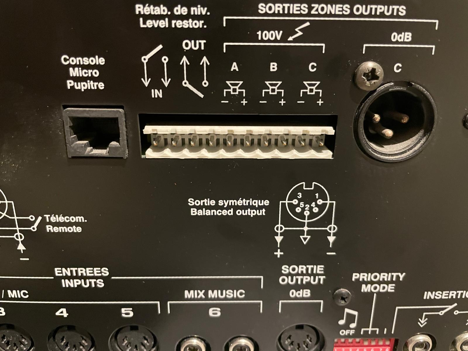

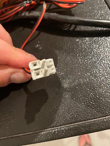

J’ai retrouvé dans mes affaires un amplificateur mélangeur BOUYER Crescendo - SA 3126.

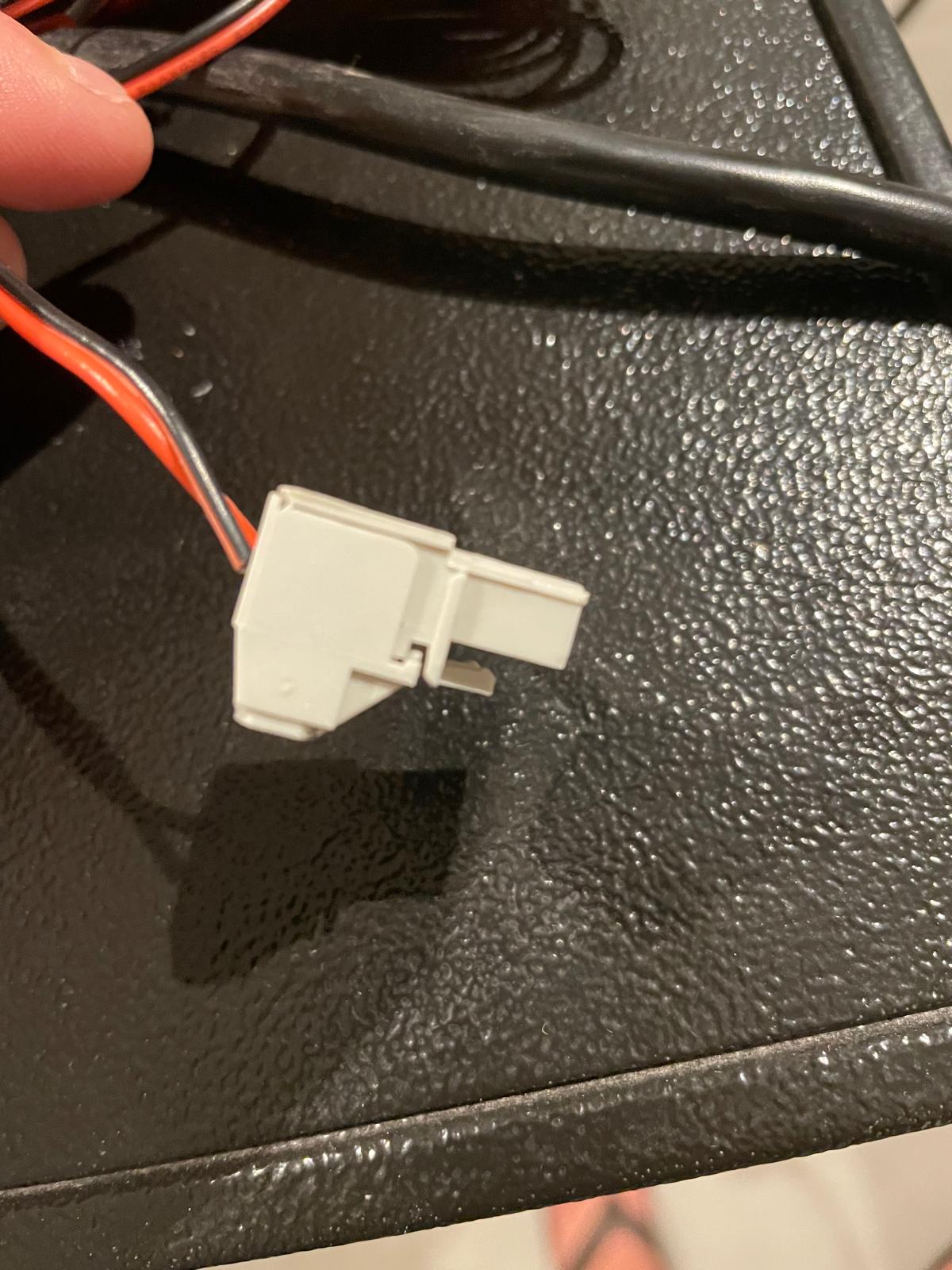

Je voulais raccorder des enceintes dessus, mais il me manque des « broches » afin de faire le raccordement. Savez-vous si celles-ci sont toujours disponibles ?

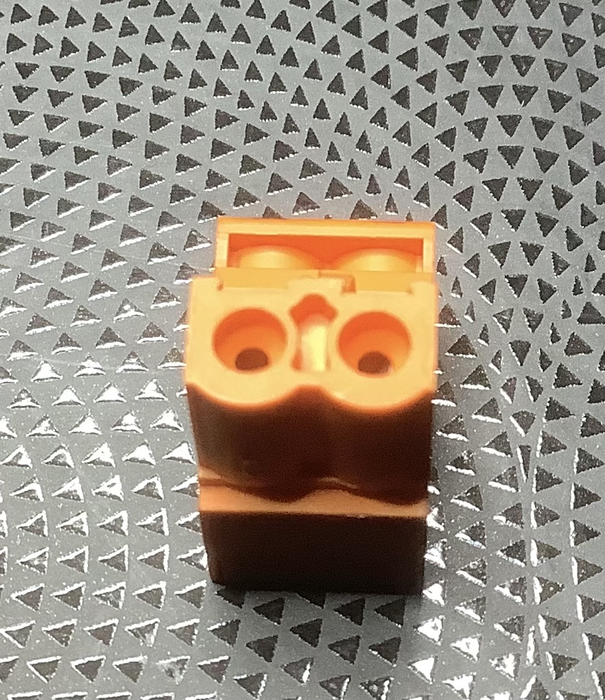

Ils ont la tête de connecteurs « Phoenix » embrochables.
Mais bon, rien ne ressemble plus à un connecteur qu’un autre connecteur…

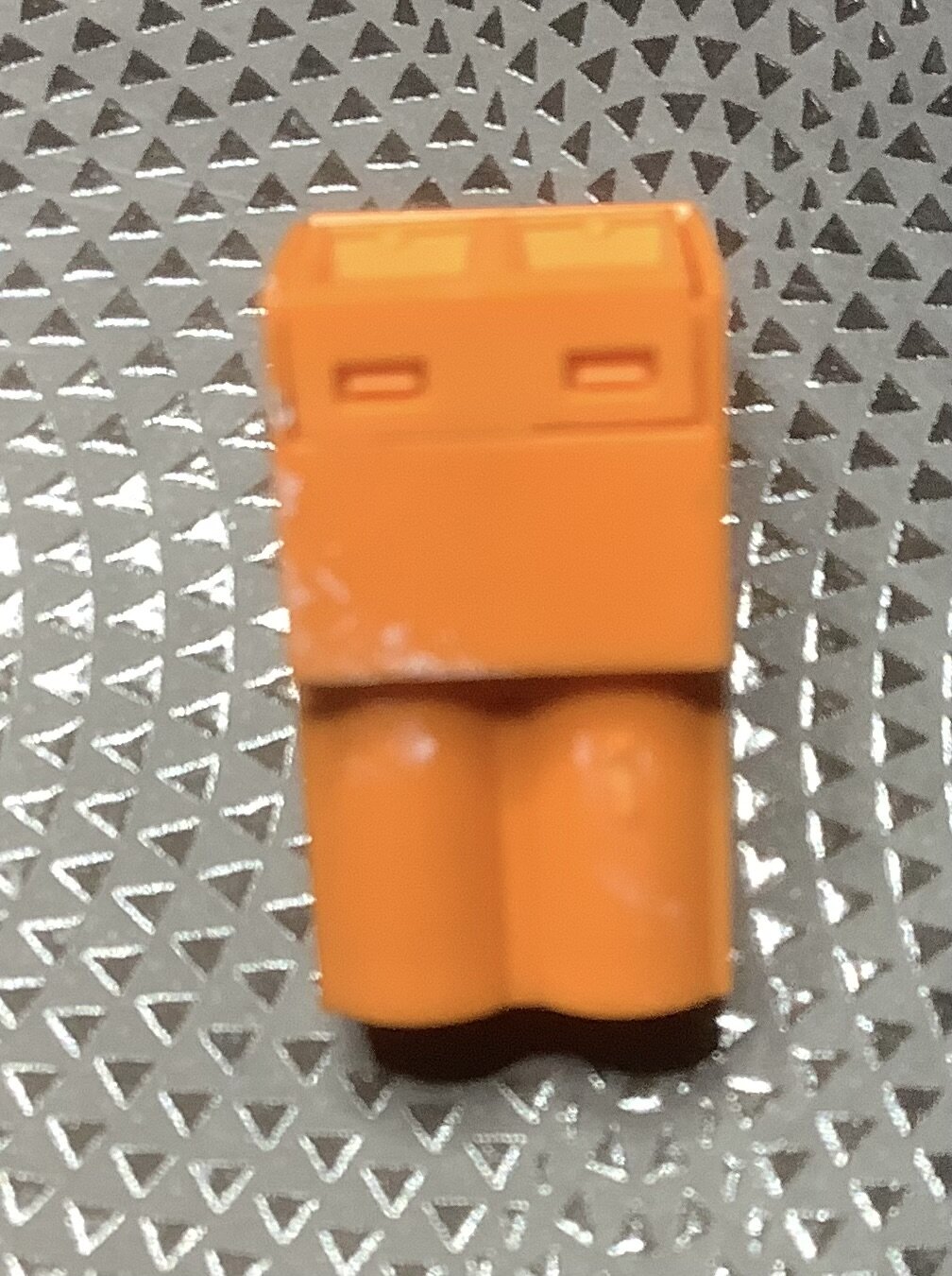

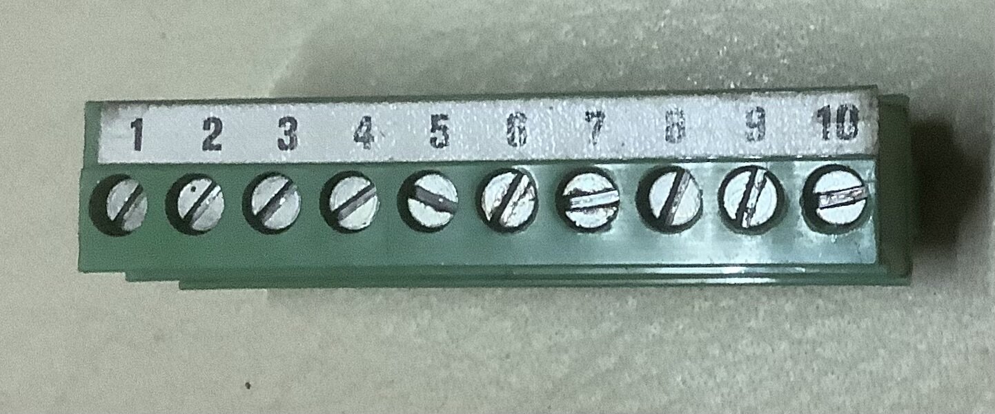

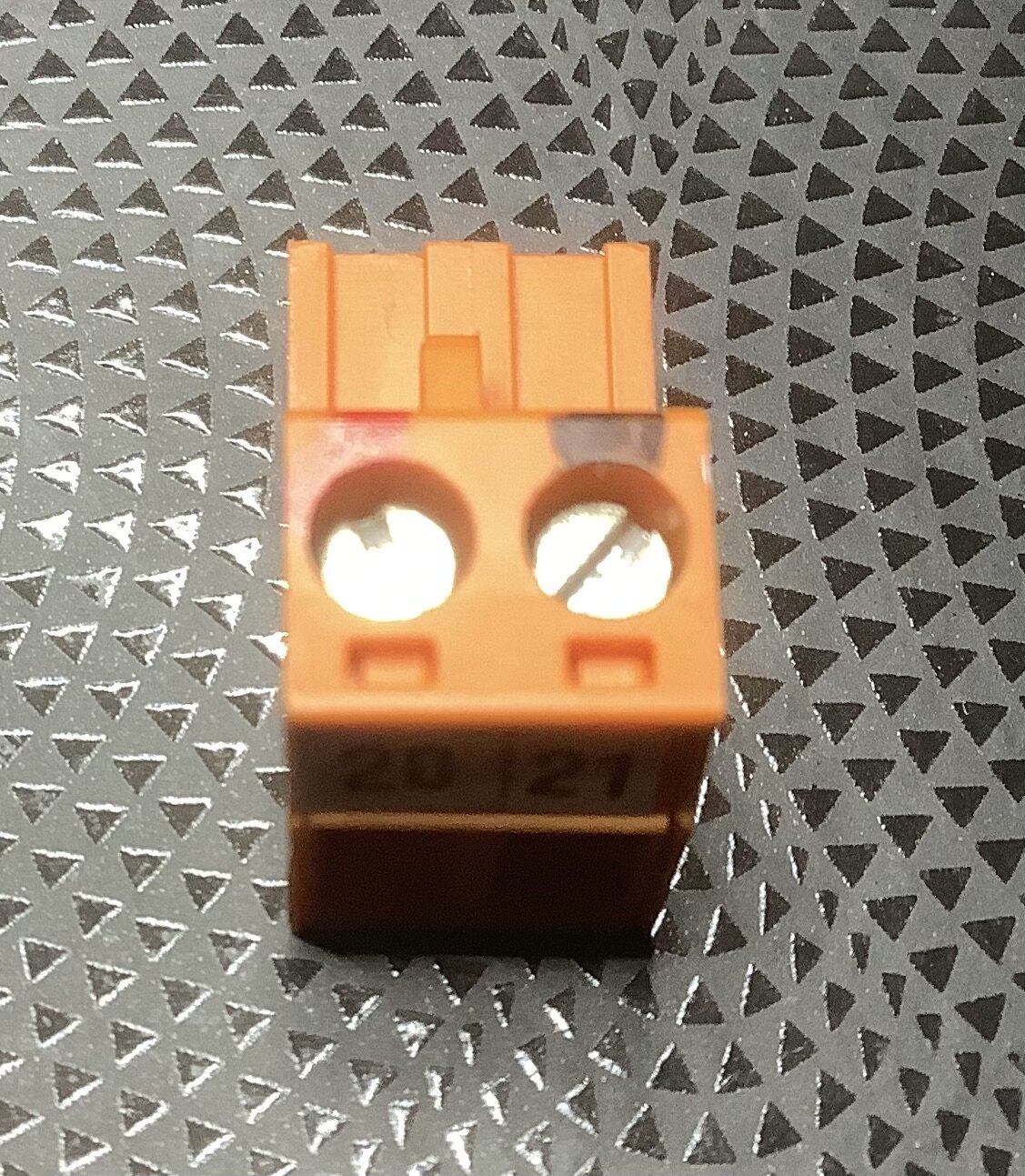

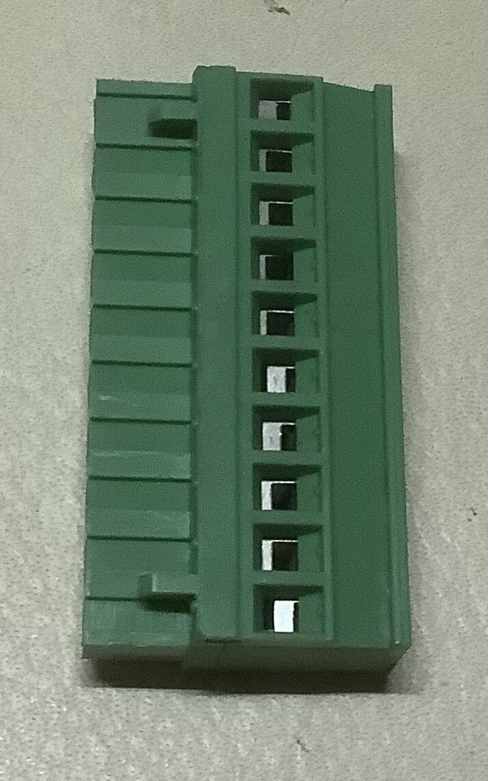

Bonsoir , j’ai cela au pas de 5,08 si cela peu aller ?

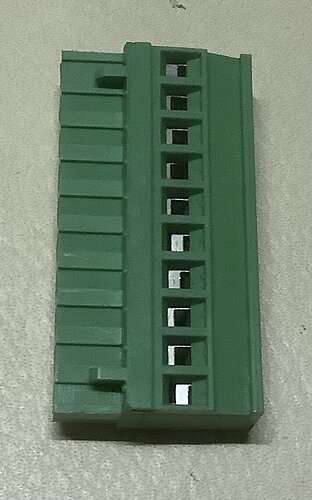

Ou cela pas de 5,08 aussi
Attention sortie 100V . On ne branche pas des enceintes hifi dessus directement .
Ou est le problème ? Ce sont des connecteurs secteur 240v pour les oranges (500v max) 300v max pour les verts , tu me prends pour un bricoleur …ou un aveugle qui ne sait pas lire 100v sur une image ? De toute façon il ne répond pas et je ne vais plus rien proposer vu ce genre de réflexion ……

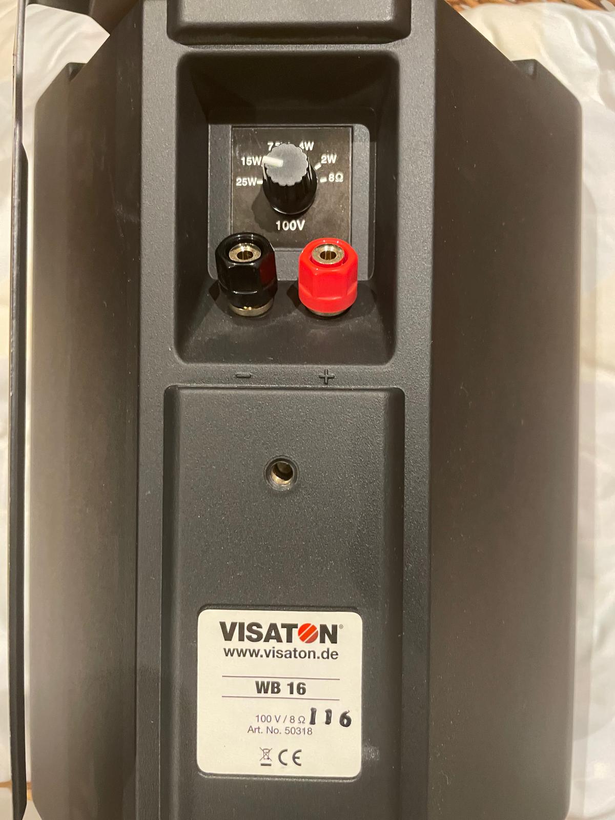

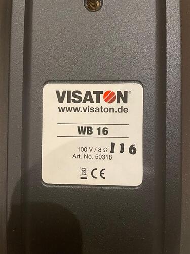

Désolé, mais je n’ai jamais parlé d’enceinte hifi. Ce sont des enceintes murales - VISATON - WB16 - 8 Ohm - système 2 voies - 100v - 60W Rms.

Par ailleurs , pour les visation « 8 ohms , 100 V » , je ne comprends pas bien .
Explication : Le libellé du marchand sur internet , "8 ohms "est farfelu : L 'impédance de la visaton fait 35 ohms au minimum au vu de la courbe.

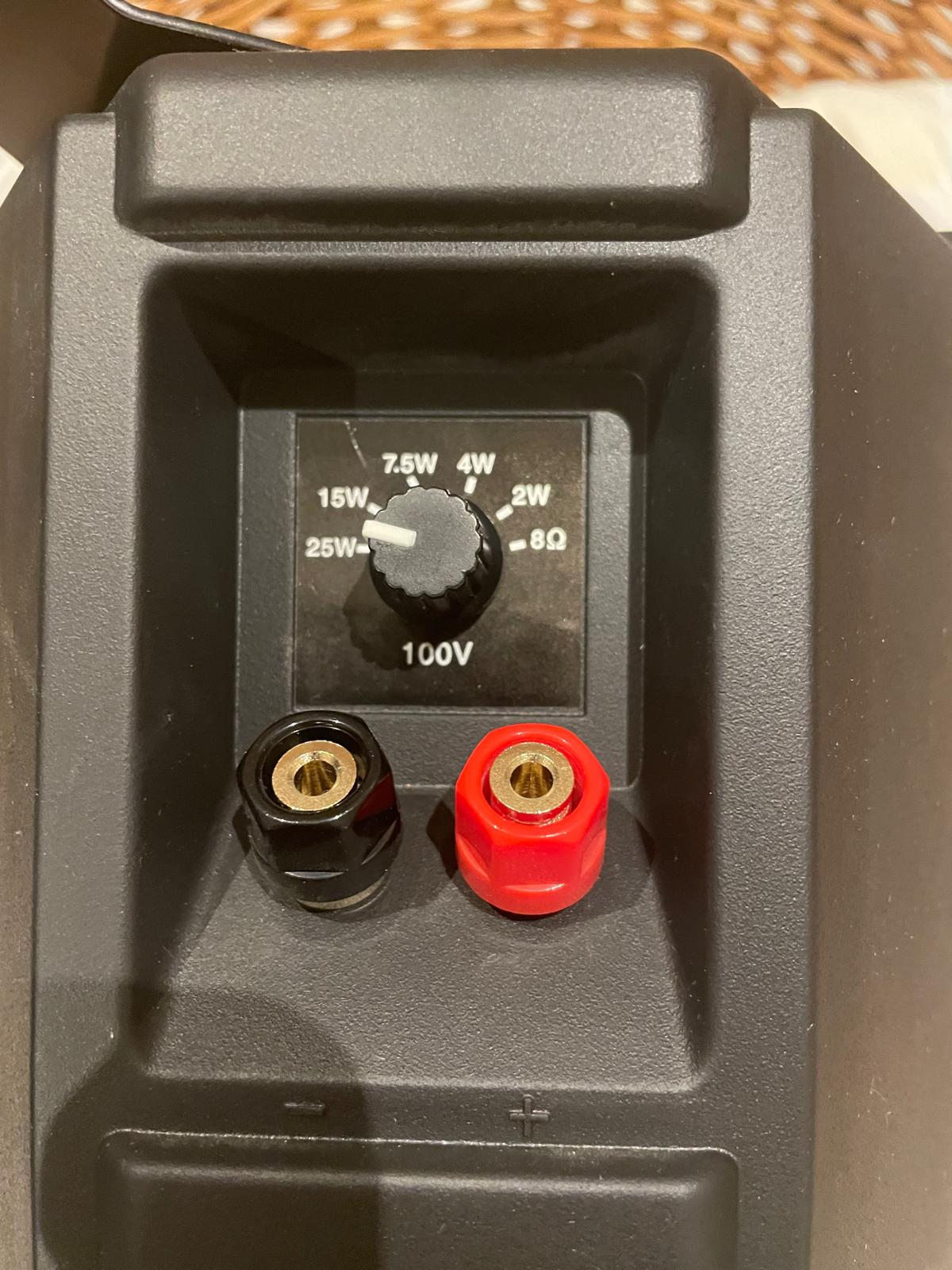

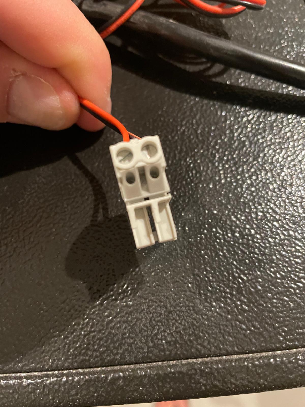

Voici les éléments mentionnés sur les enceintes. Est-ce compatible selon vous ?
oui a condition de laisser le commutateur sur la gamme 100V
et de choisir la puissance que l’on veut appliquer a l’enceinte
25W, 15W, 7.5W, 4W, 2W
on peut bracher en // autant d’enceintes que l’on veut chacune absorbant X watts jusqu’a concurrence de la puissance totale de l’ampli
ne jamais la passer sur 8 ohms sur cet ampli risque de tuer l’enceinte et l’ampli
Si je comprends bien, le BOUYER Crescendo SA 3126 est un ampli-mélangeur ligne 100 V d’environ 120 W avec 3 sorties : « zones » A-B-C. Donc, 3 enceintes réglées sur 25 W chacune, c’est 75 W au total, donc logiquement, c’est bon et j’ai de la marge.
Merci Radiolo :pray:
Oui , et vous ne serez probablement jamais à fond .
Autant pour moi: la photo du commutateur nous dit que cette enceinte est polyvalente : 8 ohms classique (pour un ampli hifi ) ou 25W pour la ligne 100V .
de 25W a 2W sur une ligne 100V

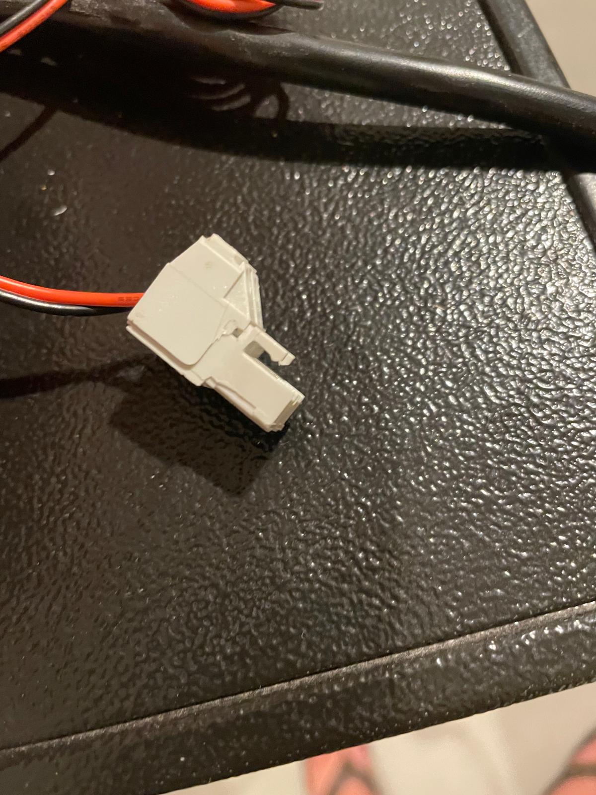

Je viens d’essayer les Euroblock 2 et ils sont compatibles et cela fonctionne parfaitement.
Merci d’avoir pris le temps de me répondre et bonne continuation à vous.
