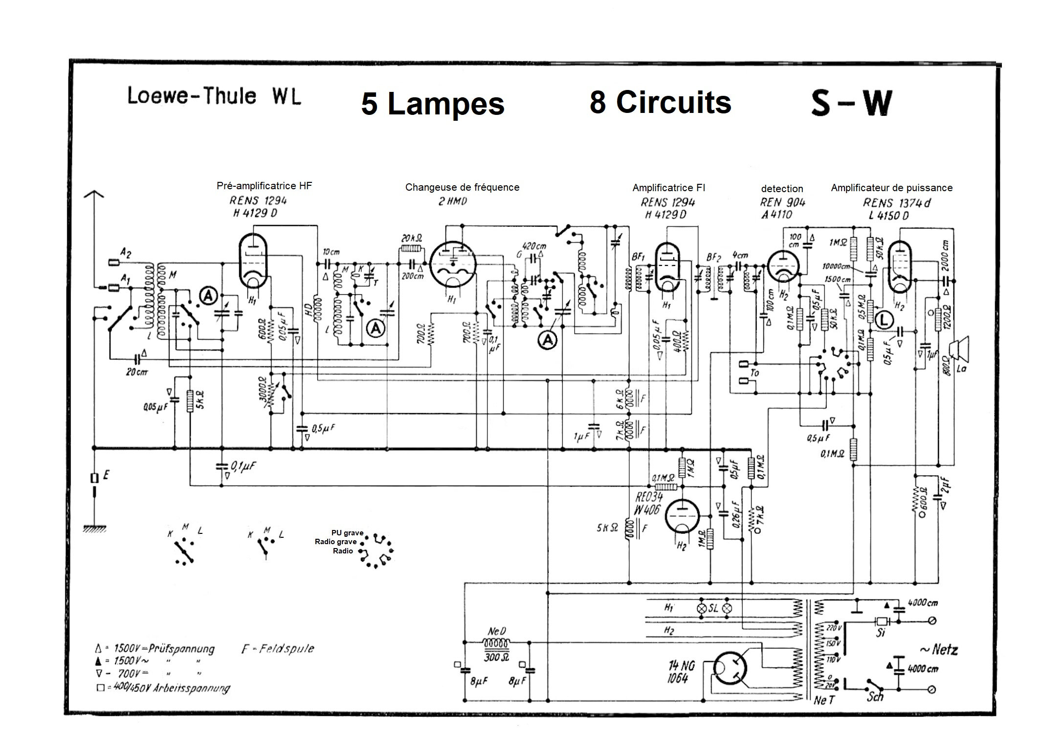

Un collègue cherche un transfo d’alimentation pour ce poste. Le sien chauffe, même débranché coté secondaire.
Quel est la particularité du fusible tagué Si coté primaire, et à quoi sert l’enroulement situé au dessus du primaire, qui n’est pas raccordé d’un coté?
c’est un enroulement ecran qui se situe entre le primaire et les secondaires HT et filament
essayer de le debrancher de la masse il est peut etre en C/C cote primaire ou secondaire HT
s’il n’y a pas de spires en C/C cela peut marcher
Pourquoi un point milieu sur le 4V chauffage L4?
H2 chauffe la preampli BF et l’amli BF
probablement pour limiter la ronflette filment cathode
en plus le filament est polarise positivement ce qui limite aussi la ronflette filament cathode
Merci Radiolo
