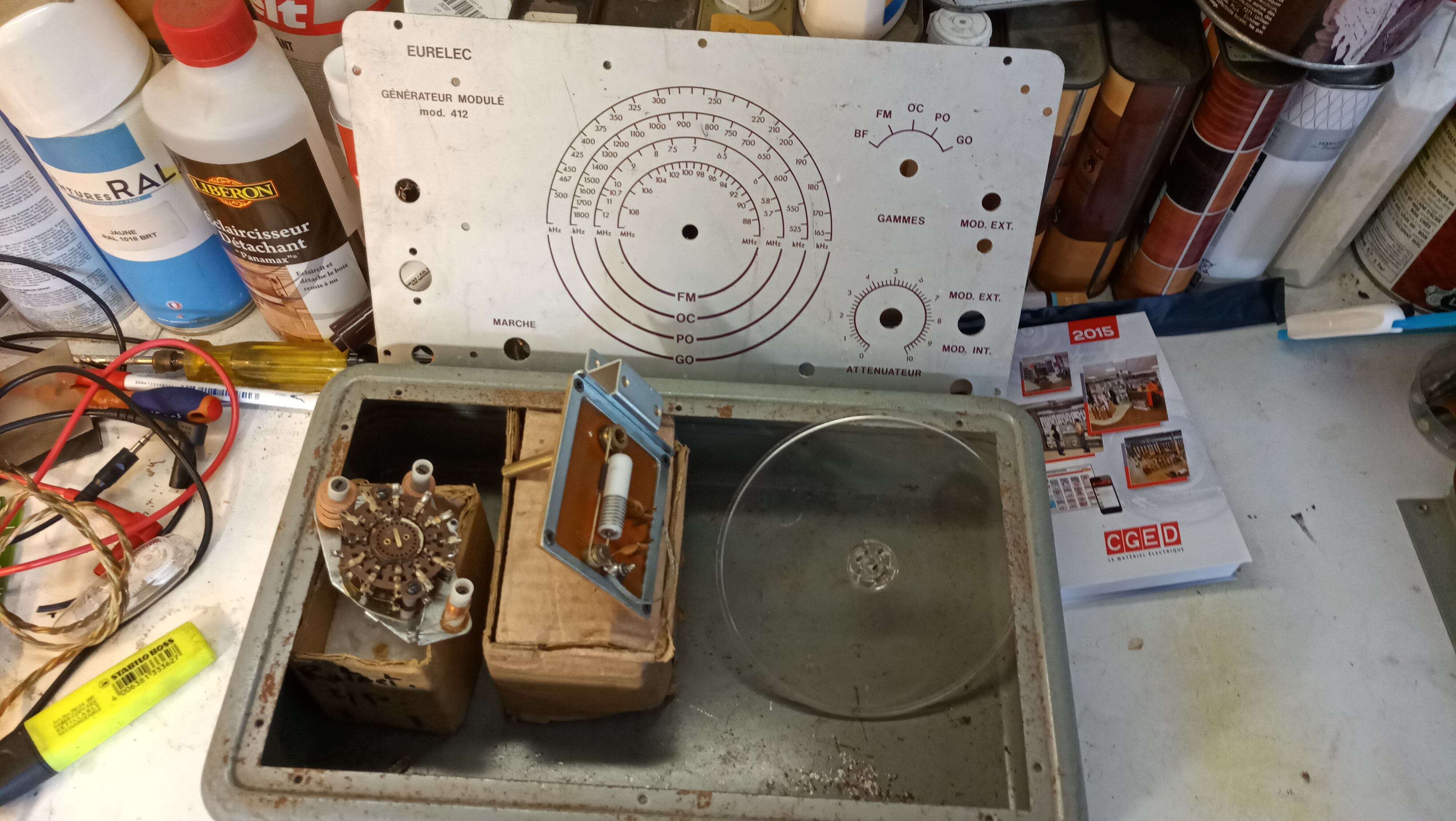

Je remonte le générateur HF Eurelec, j’ai pratiquement tout sauf le capot de blindage, si quelqu’un avait cette pièce celà m’eviterai d’en refaire un ! Je peux le refaire mais je n’ai que du galva de 1mm mais c’est peut-être suffisant !
Salutations Jean-Luc
cela doit suffire du 1 mm
Il y a aussi le coffret qui est en tôle assez épaisse relié à la masse, pas facile de trouver de la tôle galva !où il faut prendre une tôle complète 1M X 2M
J’avais un peu de stock mais à la longue il s’est epuisé !
Je me suis trompé à l’origine c’est du 1mm mais je n’ai que du 0,5mm
cote effet blindage du point de vue HF qq 1/10 de mm sont efficaces
apres il y a la sablite mecanique du blindage qui de doit pas bouger sous peine de modifier les capas parasites et l’influence qu’ii a sur les bobines et de creer des derives en frequence du generateur
Bonsoir
J’ai aussi de tôle d’alu epaisseur 5 à 8 10/mm facile à former ,mais çà risque de modifier les capacités ,bien que le pliage renforce tout de même la rigidité
salutations Jean-Luc
la matiere n’a aucune influence sur le blindage et les capacites a ces frequences
seul defaut de l’alu ça se soude difficilement
Oui ,je vais attendre un peu, peut-être quelqu’un a récupéré quelques pièces Eurelec, il en traine encore !
Sinon j’ai des petits rivets tubulaires de 2,5 mm en laiton qui pourraient faire l’affaire
Merci pour vos conseils
Le montage se termine ,manque encore quelques pièces mais l’essentiel est là !
