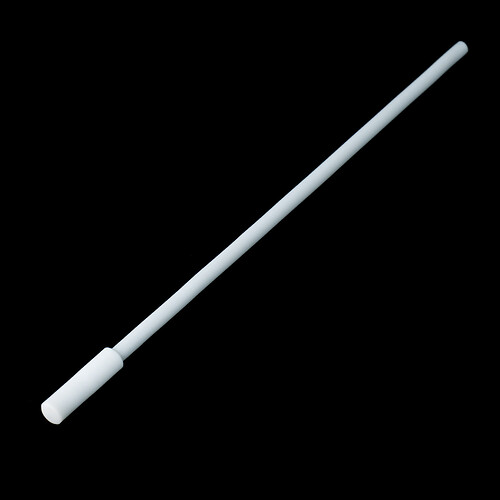

Bonjour. Je cherche quelqu’un qui serait en mesure des réaliser des pièces en PTFE ( téflon ) selon le croquis ci joint.
Je sais bien que ça n’est pas courant, mais on ne sait jamais. Merci pour votre aide.

Pour une meilleure compréhension de ma demande, il s’agit d’ " encapsuler " un petit aimant cylindrique, qui serait donc fermé dans la pièce en question, la cavité étant ensuite fermée par une simple tige de 8 mm, toujours en PTFE.
Je ne connais pas la finalité de l’application, mais pourquoi ne pas prendre des barreaux pour agitateur magnétique ? L’aimant est encapsulé dans une gélule en téflon étanche.
Le ptfe est il indidpensable ?le pe 6 ou 6.6 se cole trés bien .Si tu me disais l’utilisation on pourrait peut être trouver une solution.Mais,le ptfe se travail trés bien,c’est juste le produit qui est un peu cher.Mais je peut t’usiner ça sans problème.Je pense qu’il y en a pour une trentaine d’euro pour une dizaine de piéces (juste la matière)

Oui, ça je connais trés bien pour en avoir vendu des milliers quand j’étais en activité. Le but de la manoeuvre, c’est justement d’aller pêcher le barreau magnétique quand il est au fond d’un vase, avec une solution un peu dangereuse. Päs question d’y mettre les doigts. Donc l’aimant qui est dans ma capsule se colle au turbulent, et on le remonte ainsi. La tige que l’on tient à la main fait à peu prés 250 mm de long, et vient se fixer à l’intérieur de ma pièce. Oui il faut absolument que ce soit du PTFE, le plastique ne résistant pas ou mal à certains produits.
Les divers fabricants que je connais ne collent pas la tige, mais la rentrent à force. C’est pour ça que le trou intérieur fait 7.9 pour une tige de 8. Et là, aprés essais, ça fonctionne trés bien .
