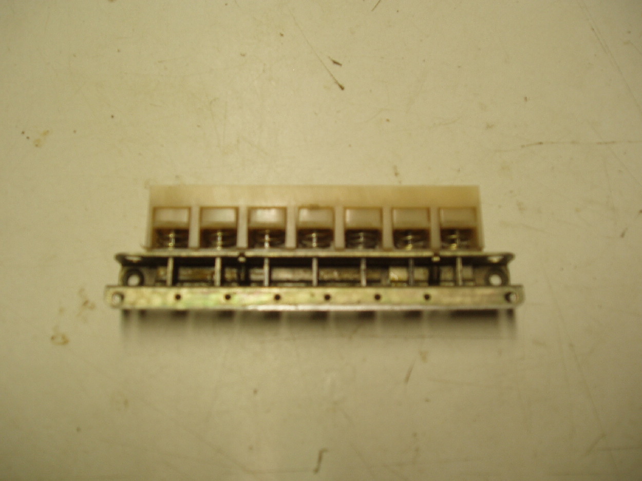

je recherche une epave de clavier BTH pour recuperer deux plaquettes en bakelite de 18x8 mm dans lesquelles ce trouve un pion qui sert a faire contact, ces pieces glissent entre les lamelles de contacts , le pion fait
3mm de diam par 1 mm d epaisseur environ
poste grammont 5716
achat ou echange merci alain

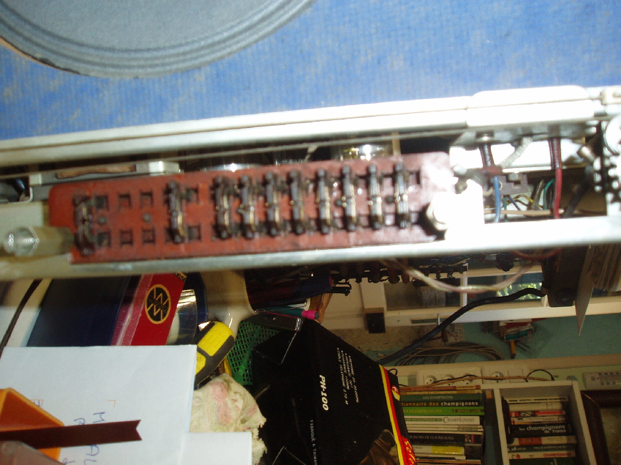

bonjour ,clavier bloc d accord repare

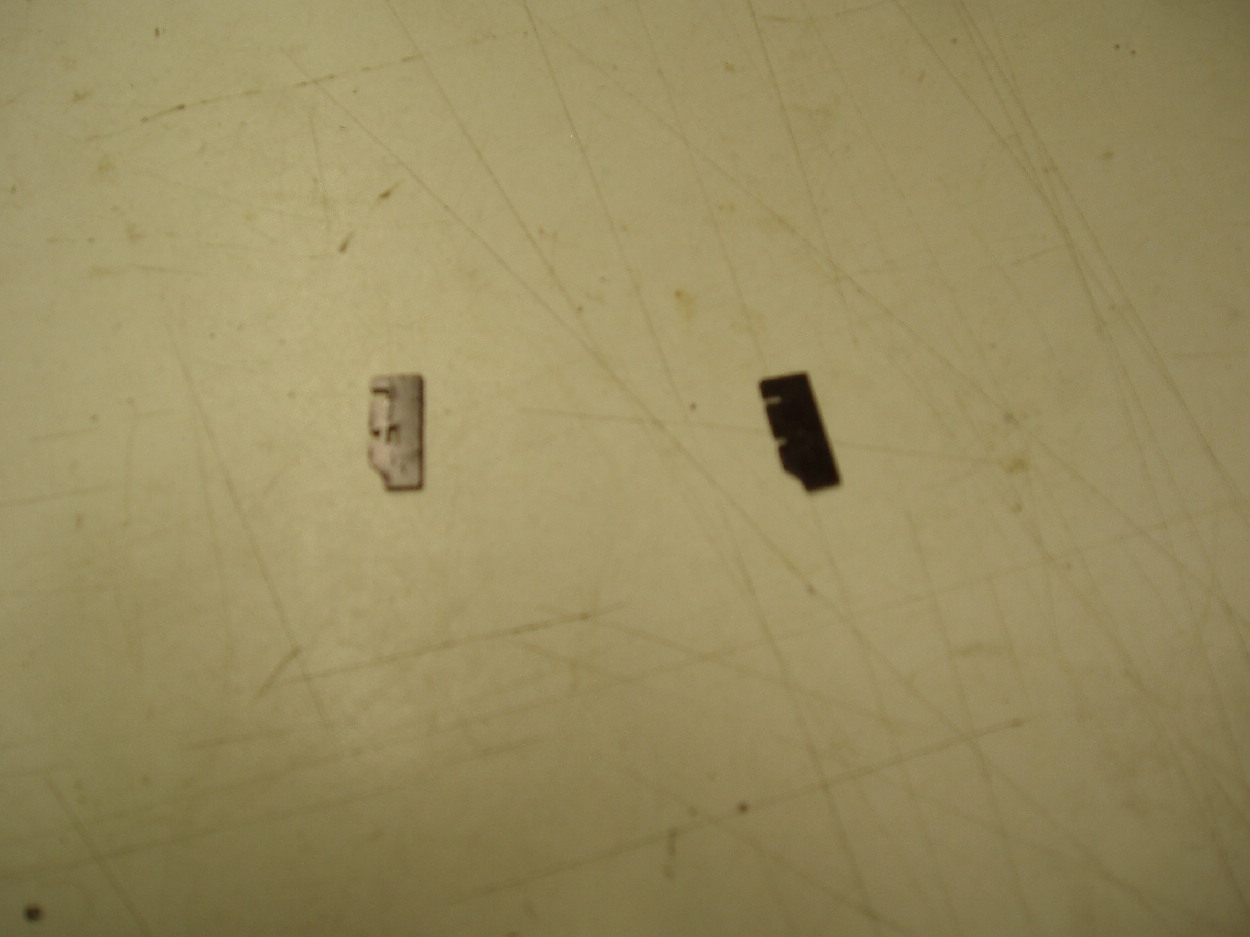

tronconnage des pions dans une vis en de laiton de 2,5(partie non filetee bien sure; ne pas trop avoir des problemes de vue :wink: )
et decoupage des bakelites dans une piece de recuperation epaisseur 1mm
et ca refonctionne :laughing:
on dirai qu il est neuf , alain
