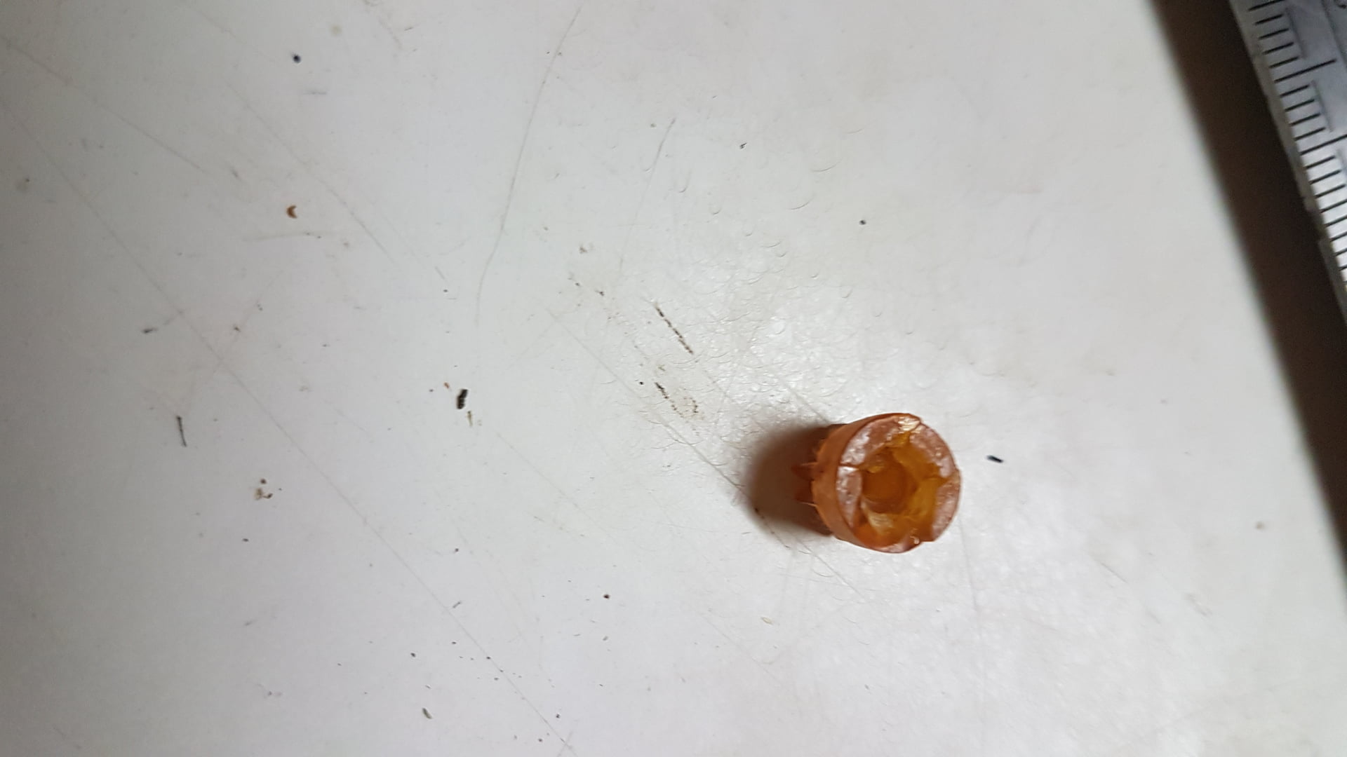

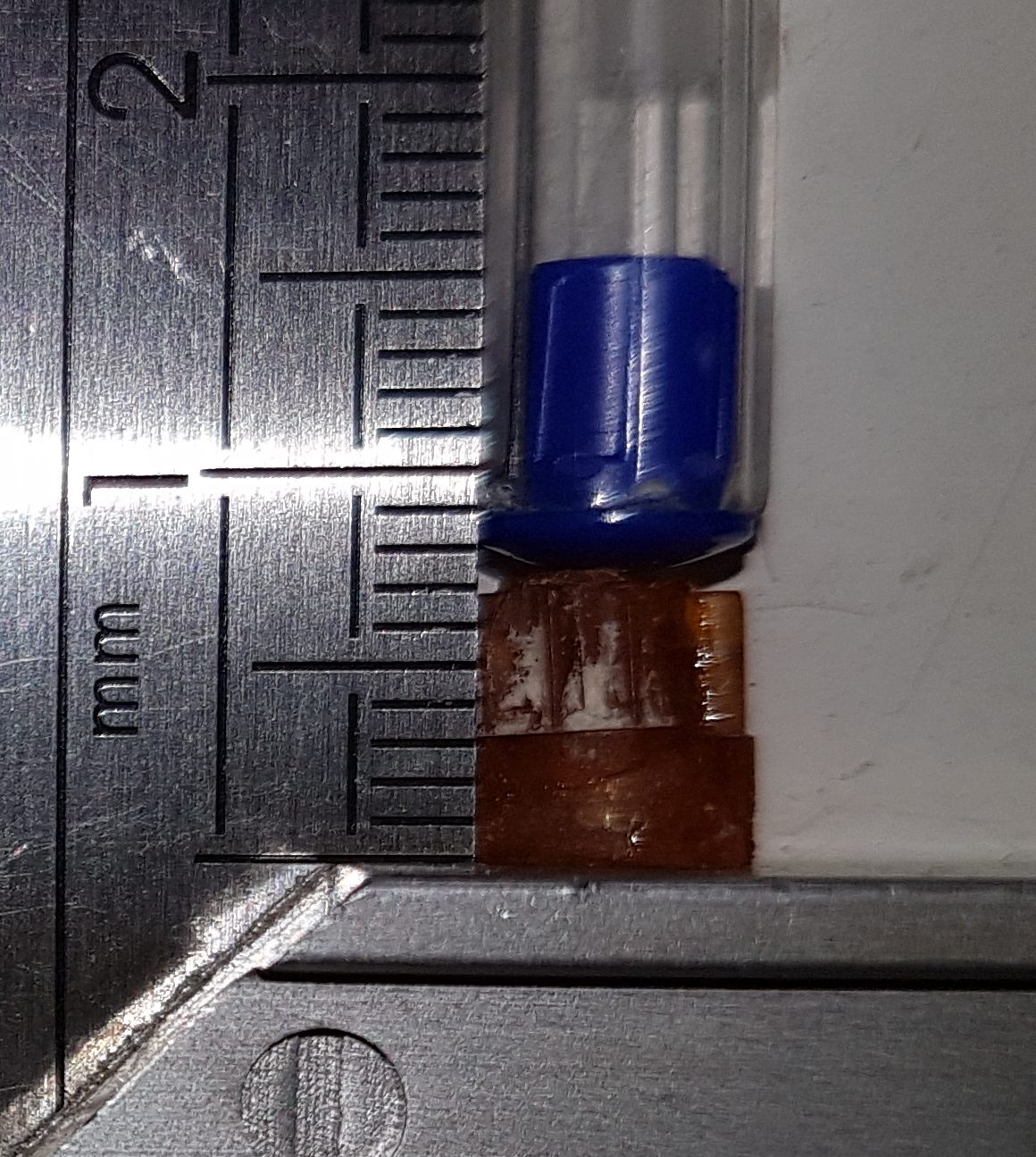

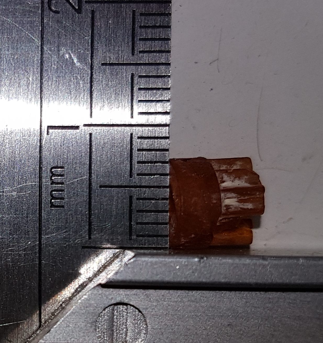

Je suis à la recherche d’un pignon pour ce lecteur de cassette Grundig CR550. Il est complètement en miettes et j’ai pu sommairement recoller les morceaux pour prendre ses mesures:
12 dents (droites)
Hauteur 7 mm lisse sur 3 mm puis dents sur 4 mm
Diamètre 7 mm
Il est percé au centre au diamètre de la broche d’entrainement de la bande: 2 mm
Mais c’est pas tout: il était semble t’il vissé sur la poulie d’entrainement de la bande donc la base devait être taraudée sur environ 2 mm pour accepter le filetage de diamètre extérieur 4 mm présent sur la poulie.
J’imagine qu’il est inutile d’espérer trouver une pièce neuve. Peut être sur une épave ? Sinon vous semble t’il possible d’imprimer en 3D un tel pignon ? En supprimant le taraudage du dessous qu’on peut remplacer par un orifice lisse et en prévoyant un assemblage par collage ou en force.

Bonsoir
Voir ici :https://picclick.fr/Zahnrad-für-GRUNDIG-CR-455-CR-485-164127980611.html
Cordialement
Superbe ! Merci.
Alfred

Pignon commandé sur ce site. Merci.
Alfred
