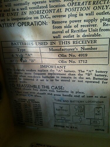

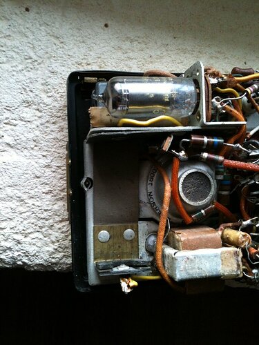

Voici l’emplacement sur l’Emerson 569 et l’étiquette qui mentionne la pile « A »
Si la longueur est de 58 et les sorties à fil, ce sera OK de ramener ces fils sur des petites pastilles à chaque extrémité.

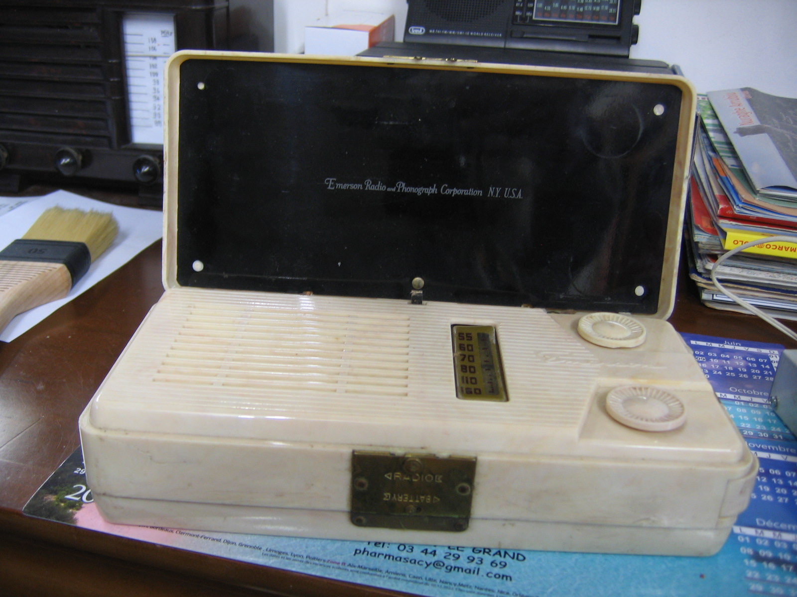

J’ai ce modèle, je l’ai remis en marche, (avec alimentation extérieure) refermé et mis en vitrine, et ce, depuis un certain nombre d’années ! Mais, avec vos élucubrations, me vient l’envie de le réveiller, alors, on va en reparler !
Voilà « le beau au bois ronflant » ! :wink:
Il est très beau. Je l’ai eu mais sans alim extérieure, le model était 640. Avec alim extérieure possible ce doit être une autre référence.
J’aurai dû dire, avec alimentation de labo, car il n’est pas prévu non plus, pour alim secteur.
Alors sur ce modèle normalement, c’est une pile de 6 volts carrée qui est en réalité un couplage de 3 piles LR3 (AAA) de 1,5 V
J’en ai deux, tous les deux couleur corail.
Celui-ci couleur ivoir est magnifique.
Le plastique n’est pas trop cassant?
C’est le défaut de ce modèle, la conception des charnières est basée sur la souplesse du plastique qui a malheureusement disparue avec le temps. Le 558 plus ancien est plus solide à ce niveau, car il a de vraies charnières en métal, mais sûrement plus coûteux à produire. À mon avis, le 640 est plus fait pour optimiser les coûts.

Très intéressant la pile 6V correspond donc exactement à un coupleur pour 4X AAA.
A l’origine elles ne semblent même que juxtaposées sans support. Il faudrait donc simplement réaliser une enveloppe en carton à la dimension et souder des straps de fil fin.
Bonjour. A l’époque, les AAA, n’existaient pas encore, et, c’est bien de 4x AA, dont il s’agit, dans l’étui en carton. D’autant plus, (en voyant cette photo) que, je me suis souvenu, en avoir vu, et manipulé lorsque j’étais gamin. (inutile de préciser, que la source, était les « réserves » de mon père !! ).
