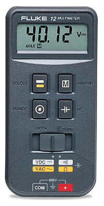

Bonjour.
J’ai fait une folie ce matin !
La pile 9V de mon Fluke 12
donnant des signes de faiblesse, je me suis rendu à mon carrouf préféré (parce que je peux encore y aller pedibus…) pour acheter une pile neuve.
J’ai constaté qu’il existe plusieurs modèles à des prix très variés, genre de 2 à 10€. Comme je suis très riche, j’ai acheté une pile au lithium à 10€ (!!!) garantie 10 ans, tout de même…
Je l’ai déballée et installée, tout va bien.

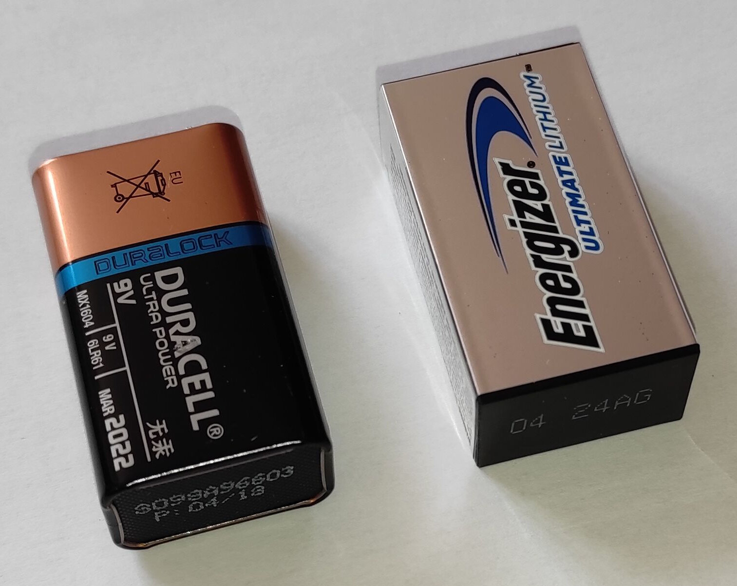

J’ai juste remarqué une géométrie un peu différente par rapport aux autres piles 6F22 :
Quid des bords arrondis ???
(merci @marceljack)
La forme plus carrée est sans doute due à celle des éléments, si elle rentre dans l’appareil ça n’a pas d’importance mais ça pourrait ne pas toujours être le cas.
Pour ce qui est de la garantie de 10 ans, elle n’a d’intérêt véritable que pour des applications à très faible consommation alimentées en permanence, c’est surtout une garantie de non-fuite.
Mais si on l’utilise dans une application qui vide la pile rapidement ils ne la remplaceront pas pour autant.

Durée de vie de la pile au lithium d’environ 20% de plus qu’une alcaline lambda.
La pile alcaline 6LR61 9V Plus DURACELL chez Carrefour vaut un peu moins de 6€ soit 40% moins chère que celle au lithium.
Gain espéré = - 20%…
La pile lithium est destinée aux détecteurs de fumée et de CO². Ces appareils sont souvent définis pour une pile lithium. Aussi, si on met une pile classique dedans, le capot ne se ferme pas ou ne tient pas… À cause de la forme légèrement différente.

J’ai le même , mais le contact de la touche "SELECT " ne fonctionne plus :frowning:

C’est bien dommage!
Tu as essayé de le rinser au KF ?
Tu penses bien que j’ai essayé plusieurs trucs… mais rien n’a duré :frowning:
Il faut dire aussi qu’il a beaucoup servi et que comme tous ces genres de contact ce n’est pas fiable dans le temps (même problème avec la touche " 2 " de mon téléphone sans fil )
C’est le problème des ‹ trucs qui vont bien ›
Ceux qui ne marchent pas, les touches ne s’usent pas !
