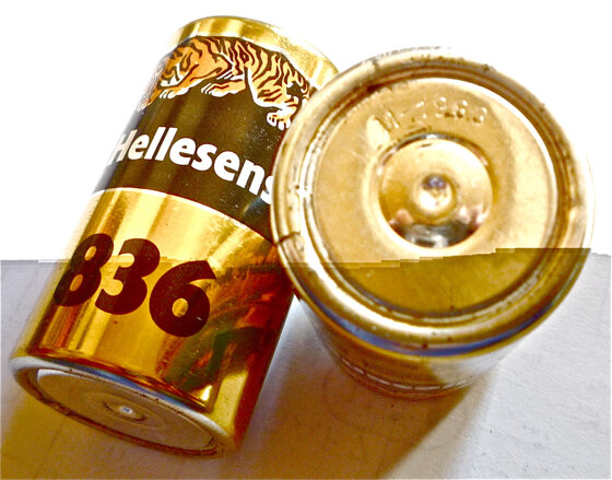

Bonjour à tous ! :slight_smile:
On n’en fait plus des piles comme ça !
Trouvées en ouvrant un vieux poste à transistors des années 60 =
6 x piles R20 (non rechargeables) = sur les 6 = 2 x sont encore à afficher 1,5 V !!
(les autres complètement HS par oxydation/corrosion)
DATE DE PEREMPTION marquée sur les piles = 11 - 1983 !!
elles ont 33 ans ! c’est jeune pour certains mais vieux pour des piles :unamused:
HELLESENS Danemark à l’époque puis revendu à GP et DURACELL…
plus aucune fabrication au Danemark usine et marque …disparues :confused:
Ce n’est pas parce que vous trouvez 1,5V avec un multimètre numérique qui fait 10 MOhms que ces pauvres piles sont capables de délivrer le moindre courant !
Le 1er signe d’épuisement d’une pile, ce n’est pas la baisse de sa FEM (force électromotrice) mais l’augmentation de sa résistance interne qui s’oppose à ce qu’elle fournisse le moindre courant…

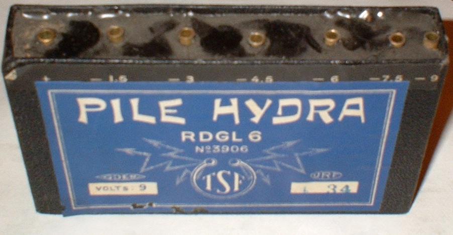

Un jour j’ai acheté un poste à batterie dont la pile de polarisation (à prise multiples) qui malgré son très grand age était encore bonne !
J’ai même allumé une LED avec (10mA).
La pile ressemblait à ça (photo prise sur le web):
Étonnant non ?
Avez vous déjà rencontré ce genre de cas ?
Non. En general le zinc se mange et l’electrolyte dans le manganese coule ou forme une poudre blanche et c’est fichu.

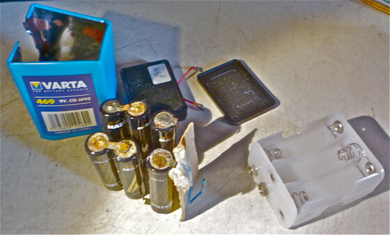

Qu’y a t il à l’intérieur d’une pile bloc VARTA 9 V ancienne ( 45 Francs ! )
et bien des piles ! :laughing:
6 x alcalines classiques pontées entre elles de marque …MAZDA !
évidement elles ont coulé !
à côté le bloc moderne à pression mêmes dimensions…
Bernard
Je trouve ça plutôt curieux, des piles Mazda dans un bloc Varta, alors que les mêmes existent en Varta !
Je soupçonne un petit bricolage amateur…
Salut Pierrot ! :slight_smile:
Oui ! comme c’est bizarre ? Surtout que le boitier VARTA métal était bien agrafé ! comme d’origine et les pontages bien soudés.
Bon week end
