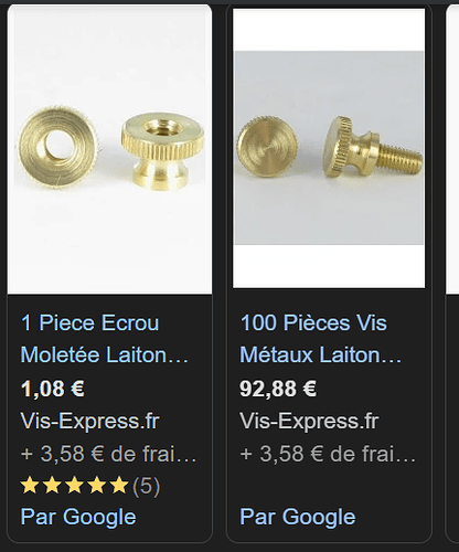

Après, il ne s’agit que d’une boite. Une fois réalisée on peut la peindre et surtout mettre des étiquettes intéressantes reproduction d’époque. Il faut ensuite les bons connecteurs tels ceux qu’on retrouvait sur les postes à galène.
Les bornes moletées en laiton se fabriquent toujours. Seule différence : le pas est ISO. Mais comme rien ne sera d’époque ce n’est pas un souci.
Disons qu’il faudra être au plus proche de ce que c’était… pour le public.
Merci pour m’avoir remis le terme exact de ces bornes… c’est plus facile à retrouver.
Pas besoin de chercher longtemps, mais en fouinant on doit aussi en trouver chez les chinois.
Il faut que je farfouille dans mon bazar… il me semble que je dois déjà en avoir… Plus qu’à trouver la boite à la bonne dimension (si j’en trouve une pas chère déjà toute faite pourquoi pas)…
