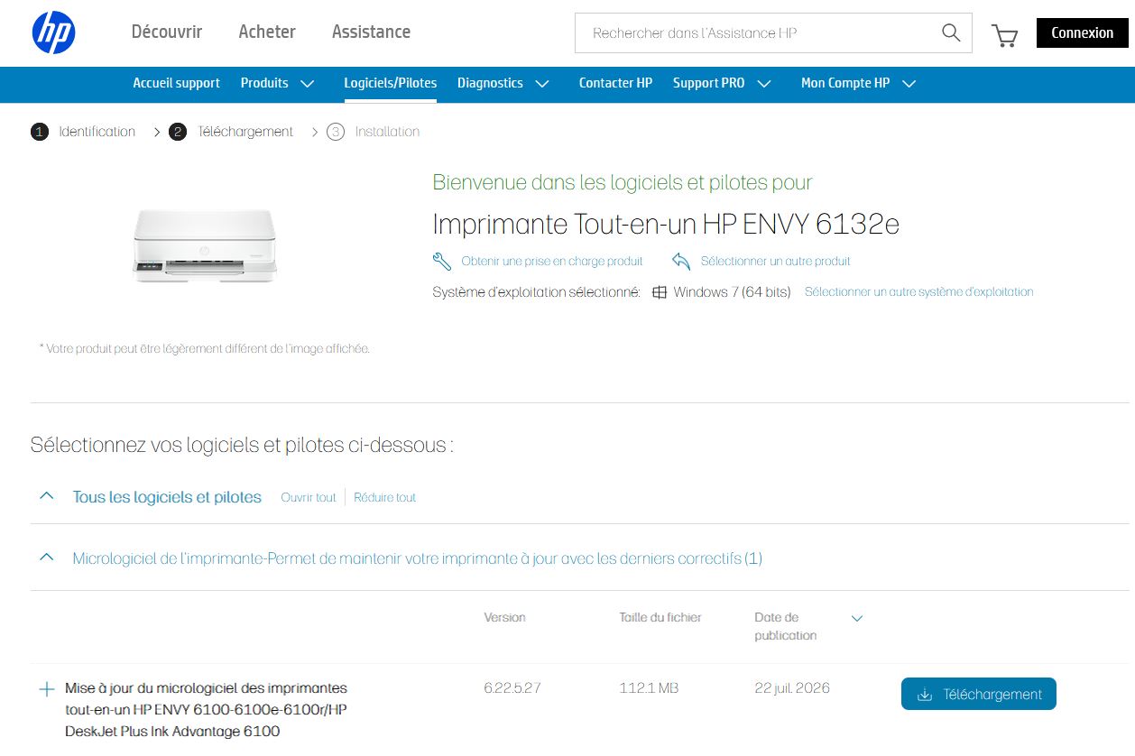

Je viens de faire l’ acquisition d’ une imprimante HP6132e qui semblait être compatible avec win7 aux dires de certains sites .
A la tentative de mise en service il s’ avère que les pilotes pour win7 ne soient plus disponibles depuis nov 2025 … :woozy_face:
que faire ?
quelqu’ un utilise t’il cette imprimante sous win7 et disposerait il donc des pilotes .
sinon il va falloir que je trouve une autre solution …

Le lien de téléchargement pointe vers un site HP, doc a priori pas de risque. Par contre rien ne dit que ça va s’installer correctement si la partie Microsoft des pilotes n’est plus disponible.

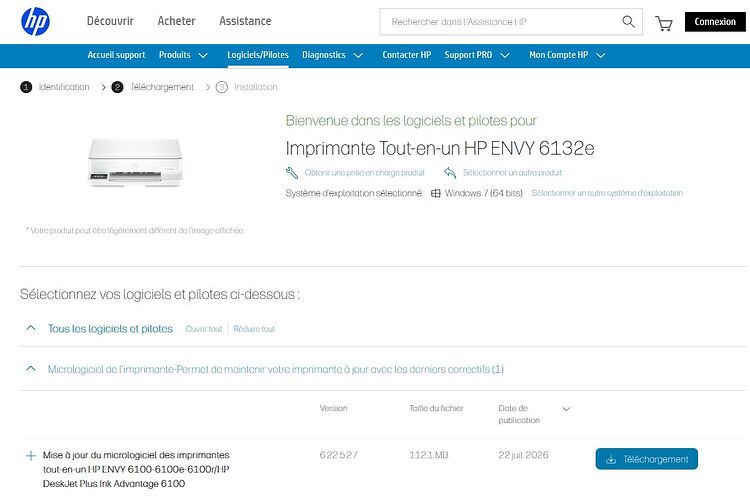

bien sur, tu penses , c’est la première chose que j’ ai faite !!! :wink:
mais quand on renseigne les deux cases , ça dit qu’ avec win7 les pilotes ne sont plus disponibles !
quant à BB8, ça dit pour win10 et win 11 suffit de lire :wink:
je cherche un utilisateur qui aurait enregistré ce modèle avant fin 2025 , au temps où les pilotes semblaient encore disponibles

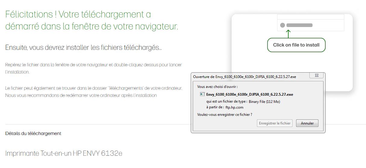

Non, chez moi ça a marché
j’ai pu télécharger un .exe de 114 ko sans problème (testé avec Seven 64, pas 32)

Plus bas dans la page, il y a des pilotes pour w7 (uniquement USB)

Mon fils n’a pas réussi à la faire fonctionner en imprimante , que ce soit en Wi Fi ou avec câble USB. elle n’ est pas reconnue comme imprimante par win7. il a déclaré forfait :slightly_frowning_face:
après , moi j’ ai réussi à la faire fonctionner en scan depuis le pc , et en Wi FI , en allant chercher un téléchargement , sur les conseils du clavier tactile de la machine , sur le site www.hp/hpscan :grinning_face:
elle est donc reconnue comme scanner , mais elle est pas reconnue comme imprimante , :thinking: :woozy_face:
donc je peux scanner des documents depuis le pc , et les enregistrer , je peux imprimer je suppose en mettant un document sur la vitre ( pas essayé !),mais je ne peux toujours pas imprimer depuis le pc
