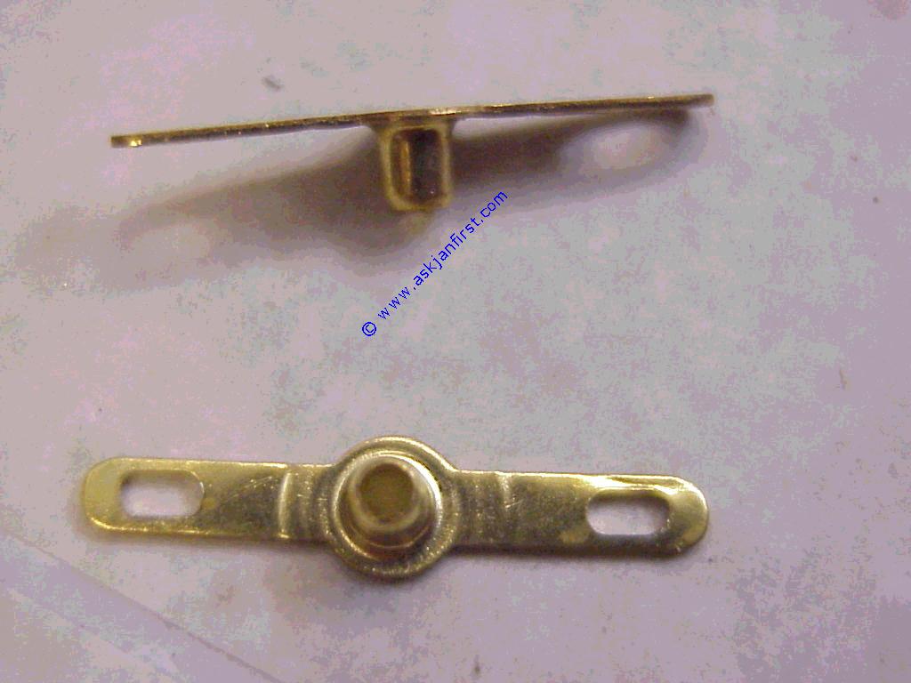

Qui pourrait m’indiquer où trouver une pince à sertir des cosses à rivets?
L’extrémité du rivet, diamètre: 3mm, est percé (invisible sur la photo).
Merci d’avance.

Il n’y plus beaucoup de selliers ou de cordonniers, mais je me suis déjà dépanné auprès d’un chasseur qui avait gardé sa machine a sertir les amorces dans les cartouches de chasse.
Les couteliers ou armuriers de province doivent encore avoir ce genre d’article.
Ils sont généralement disponibles avec différentes tailles et formes d’embouts.
Daniel RF2328
Vous avez une solution de dépannage, un simple pointeau de mécanicien.
Cordialement
J.Claude
Faire un trou très précis + un pointeau avec une lèvre est c’est du bel ouvrage !
Christian

pour info l’outil « type N » vendu par Sodimatel coute 153.21 euro ht …
la matrice a sa pointe centrale qui s’enfonce ce qui expliquerait le cout assez eleve.

Pour bien faire, il faudrait que le bout du rivet s’ouvre en 4 comme une fleur (Bonjour la poésie!)
J’ai essayé, en coupant légèrement (4x) à la pince le bout du rivet.
Un petit coup de marteau avec un chasse-goupille, et le résultat n’est pas trop mal, mais ce n’est pas encore ça…
@+ JC
J’ai eu à sertir une cosse dans un endroit difficile d’accès. Je me suis débrouillé avec une pince plate et une petite bille de roulement, un peu plus grosse que la cosse, posée sur le bout à sertir. Ca fait un sertissage en forme d’entonnoir qu’il suffit d’écraser ensuite à la pince.
Mais quand on a la place, le mieux est de donner un coup de pointeau et de finir d’un léger coup de marteau.

Une question: Les rivets des cosses, sont-ils fendus pour s’ouvrir facilement?
Merci encore pour votre aide et pour toutes les réponses reçues.
Amicalement. Jean-Claude
non…
le matricage peut etre aussi carre pour eviter la rotation de la cosse.
j’ai mentionne la solution de luxe bien sur tres couteuse pour un sertissage unitaire.
