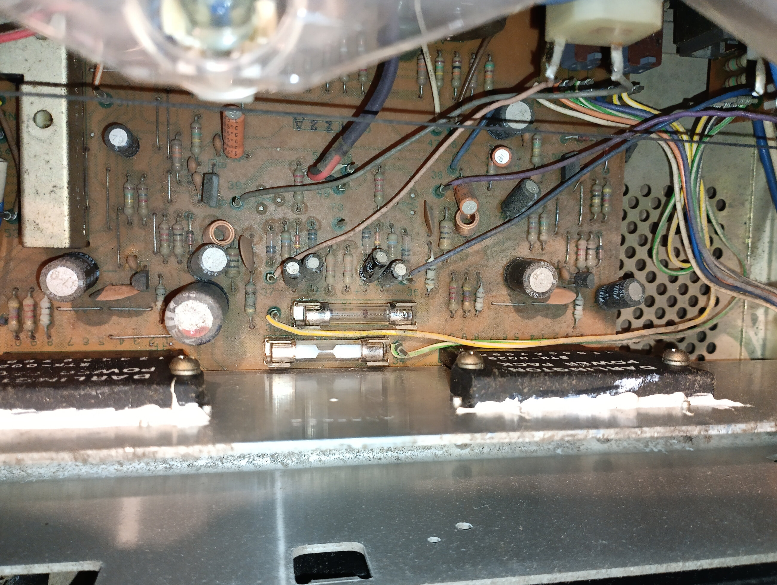

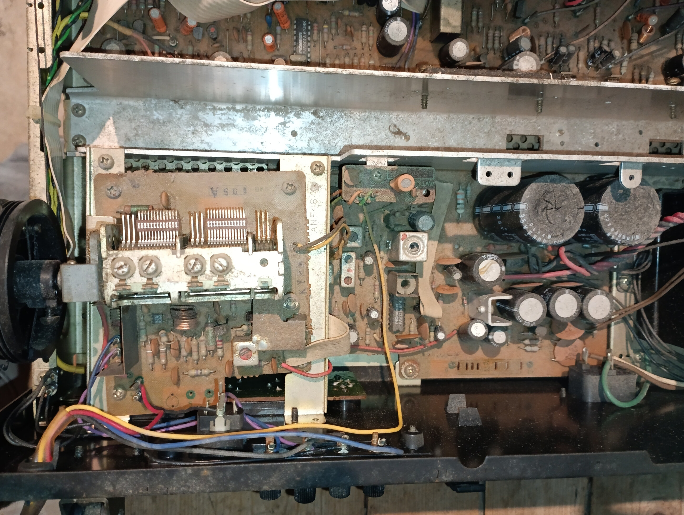

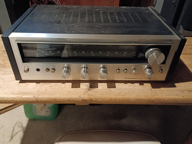

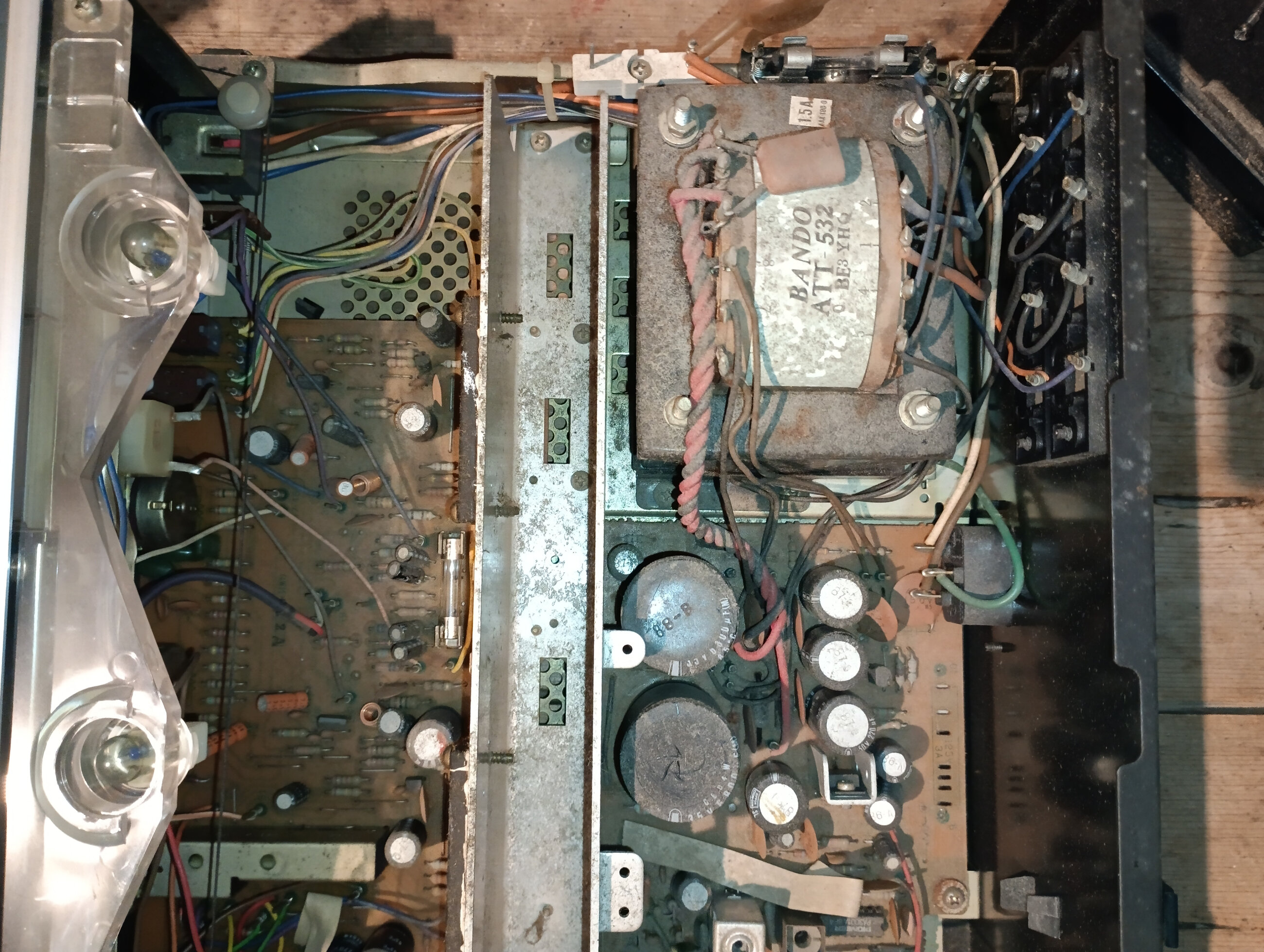

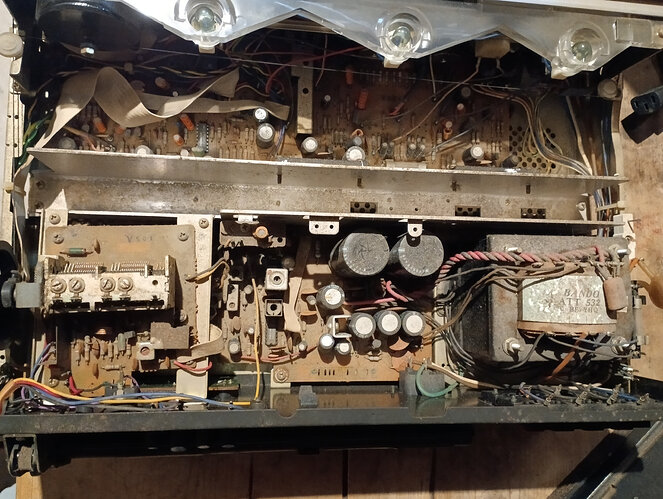

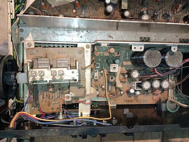

Merci pour vos retours et pour la lecture…Problème de préampli, peut-être, pour l’amplification, est-ce possible ? Sachant que j’ai du niveau en sortie, juste un son sale ! D’ailleurs je poste quelques photos de l’ampli, extérieur et intérieur, très sale, comme le son . Je pense commencer pour un bon coup de nettoyage (brosse et soufflette) ; puis bombe contact sur le potar de volume qui crache quand on le tourne et sur les entrées aux et phono. Ensuite j’irai explorer plus loin. Mais par quoi commencer ?
