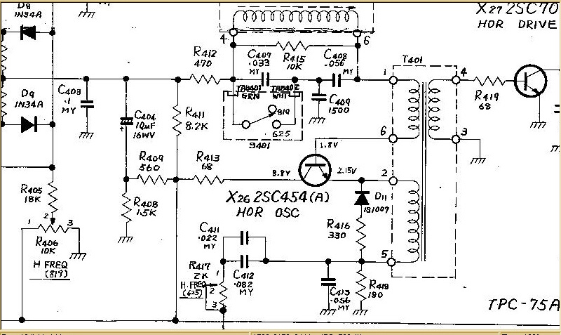

Il faudrait régler la linéarité horizontale, la mire quadrillage est étirée à gauche, tassée vers la droite et la hauteur de l’image les film 16/9 à bandes noires ont la bande du haut plus large que la bande du bas, comment on fait ?
Bonjour Leonord 286,
Mauvaise linéarité horizontale? il faudrait vérifier tous les composants passifs R, C et diodes autour de l’oscillateur horizontal (transistor X26) voir photo zoomée.

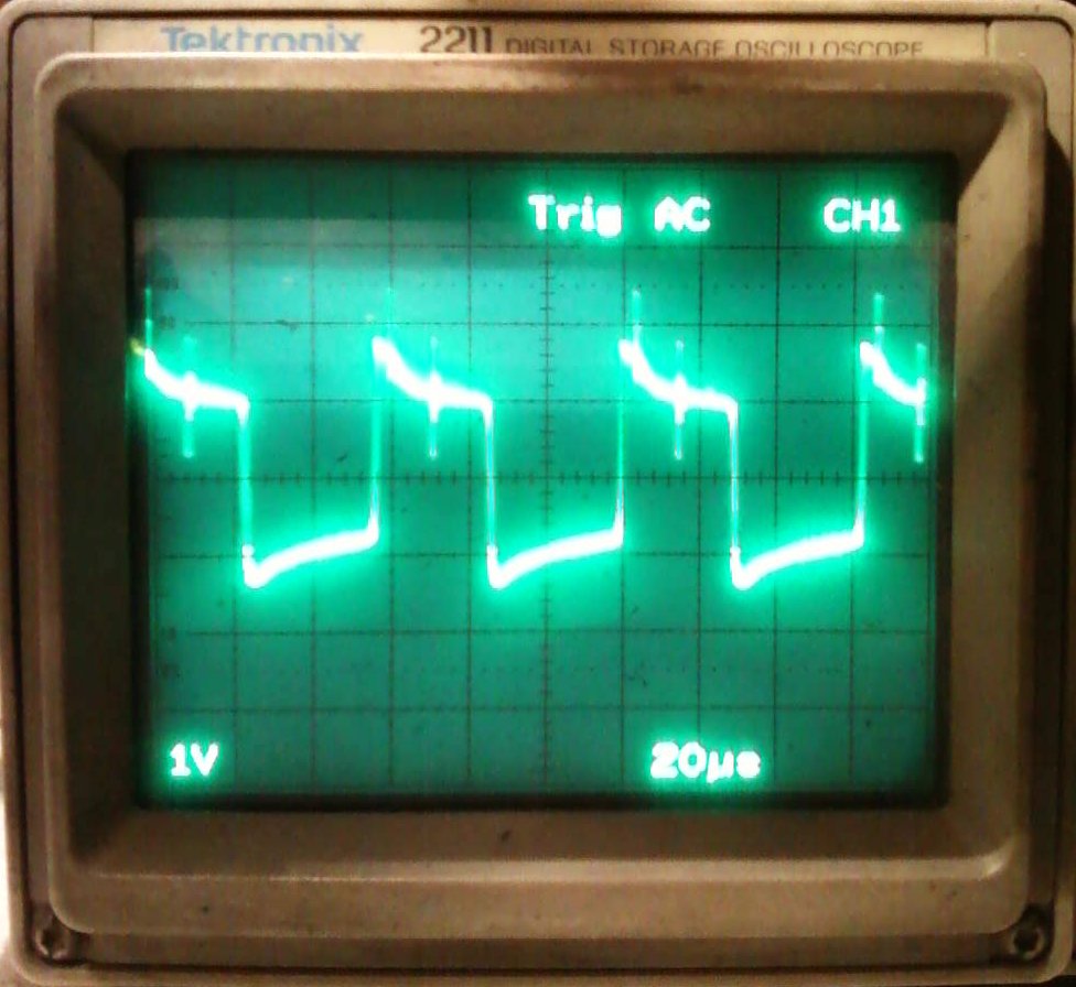

Avez-vous un oscillo? ce serait intéressant de voir la forme d’onde en sortie d’oscillateur H, par ex. sur la broche 4 du transfo T401 (attaque du transistor driver H).

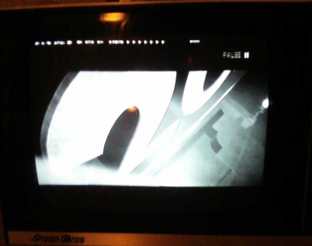

L’extinction avec le néon n’est pas très efficace genre 2 secondes écran noir puis 2s point blanc au centre
J’ai aussi cette même ligne de points avec la 9boxTV et sur certains de mes dvd.
