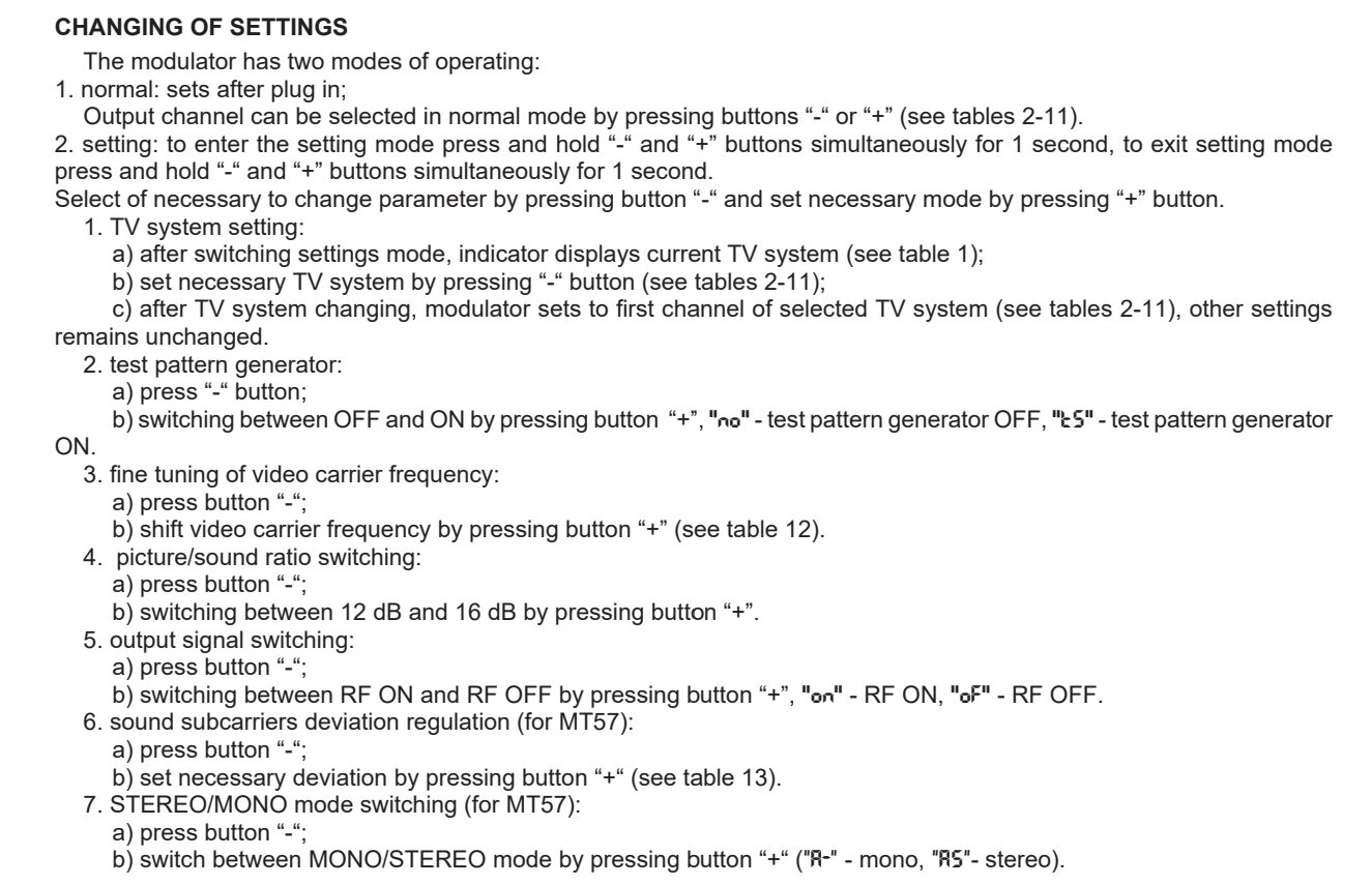

Si une bonne âme veut aider Riko à configurer son modulateur Terra, voici la notice multilingue en PJ avec tout sauf le Français.
Temp_MT41_MT47_MT57_manual.pdf (1,5 Mo)

Voici une traduction partielle de cette partie :
MODIFICATION DES RÉGLAGES
Le modulateur a deux modes de fonctionnement :
1. normal : ensembles après le branchement ;
Le canal de sortie peut être sélectionné en mode normal en appuyant sur les boutons « - » ou « + » (voir tableaux 2-11).
2. réglage : pour entrer dans le mode de réglage, appuyez et maintenez enfoncés les boutons « - » et « + » simultanément pendant 1 seconde, pour quitter le mode de réglage
appuyez simultanément sur les boutons « - » et « + » et maintenez-les enfoncés pendant 1 seconde.
Sélectionnez le paramètre nécessaire pour modifier en appuyant sur le bouton « - » et réglez le mode nécessaire en appuyant sur le bouton « + ».
1. Réglage du système TV :
a) après avoir changé de mode de réglage, l’indicateur affiche le système TV actuel (voir tableau 1) ;
b) réglez le système TV nécessaire en appuyant sur le bouton « - » (voir tableaux 2-11);
c) après le changement de système TV, le modulateur se règle sur le premier canal du système TV sélectionné (voir tableaux 2-11), autres réglages
reste inchangé.
2. Générateur de motif de test :
a) appuyez sur le bouton « - » ;
b) commutation entre OFF et ON en appuyant sur le bouton « + », « no » - générateur de mire OFF, « t5 » - générateur de mire ON.
3. réglage fin de la fréquence porteuse vidéo :
a) appuyer sur le bouton « - » ;
b) décaler la fréquence porteuse vidéo en appuyant sur le bouton « + » (voir tableau 12).
4. Commutation du rapport image/son :
b) commutation entre 12 dB et 16 dB en appuyant sur le bouton « + ».
5. Commutation du signal de sortie :
b) basculer entre RF ON et RF OFF en appuyant sur le bouton « + », « on » - RF ON, « oF » - RF OFF.
6. régulation de déviation des sous-porteuses sonores (pour MT57):
b) régler la déviation nécessaire en appuyant sur le bouton « + » (voir tableau 13).
7. Commutation du mode STÉRÉO/MONO (pour MT57) :
b) basculez entre les modes MONO/STEREO en appuyant sur le bouton « + » (« A- » - mono, « A5 »- stereo)
Par défaut ce sont ces paramètres qui sont configurés
PARAMÈTRES PAR DÉFAUT
- Canal de sortie E02 ;
- Déviation de la sous-porteuse audio ±50 kHz (lorsque le niveau du signal audio 1 kHz est de 775 mV) ;
- Norme B/G ; sous-porteuse audio 5,5 MHz (préréglage b5) ;
- Générateur de modèle de test OFF (Preset no);
- Décalage de fréquence aucun (Preset 0);
- Rapport P/S -16 dB (préréglage I6) ;
- Signal de sortie activé (préréglé activé);
- Régulateur de déviation des sous-porteuses sonores (préréglage 0, pour MT57);
- Mode sonore STEREO (préréglage A5, pour MT57).
Il faut donc le passer en morme française « L » au lieu de « BG » pour l’utiliser avec le Portaviseur.
Voir sous « 1. Réglage du système TV » ci-dessus

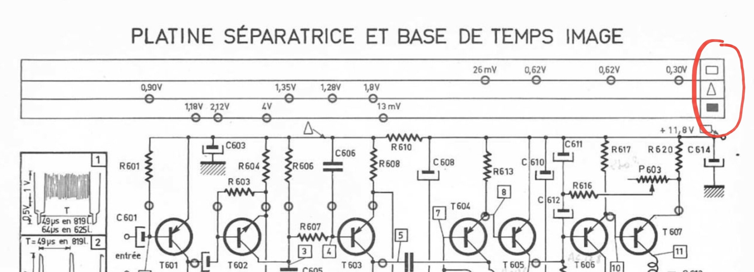

Je déterre ce sujet car j’ai redéposé mon portaviseur PIZON BROS chez mon réparateur.
Suite à l’achat de mon portaviseur, je l’avais déposé une première fois chez mon réparateur pour faire un chekup et je l’avais récupéré avec un remplacement de tous les condensateurs, un test chez lui avait été fait en lui banchant un magnétoscope avec sa sortie UHF et cela fonctionnait.
J’ai ensuite reçu et installé difficilement le modulateur MT41, puis j’ai voulu réallumer la tv quelques semaines plus tard et là l’image n’était pas stable j’étais toujours à régler un bouton et même le bouton Contraste faisait partir l’image.
Je le redépose donc chez mon réparateur il y 2 semaines et ce dernier vient de me rappeler :
Selon lui l’image non stable serait dû à un pb de trame, tous les transistors (au germanium, il m’avait au tél que c’était très difficile a trouver, finalement il en aurait trouvé mais pas encore achetés) ont été testés et leurs mesures seraient bonnes. A sa demande je vous pose la question s’il est donc nécessaire de remplacer les transistors (alors qu’ils seraient bon) ou quoi faire d’autre ?
Merci de votre aide.
(pour info il a récupéré un petit Philips TF1160 pas encore testé et pourrait me le proposer à l’issue, ça vaut quoi ce petit Philips ?)

Cependant les problèmes de base de temps ligne et trame dans un téléviseur ne se résolvent pas en remplaçant des transistors à tâton.
Il faut disposer du schéma (s’il comporte des oscillogrames c’est encore mieux), c’est justement le cas ici :
Mesurer tout d’abord toutes les tensions continues de polarisation les transistors et détecter une éventuelle anomalie.
Ensuite faire une recherche méthodique avec l’oscilloscope, apprécier la forme et l’amplitude des impulsions dans tout le circuit concerné et en déduire par là ce qui est défectueux.
C’est un travail long et qui nécessite une bonne connaissance de base du fonctionnement des circuits.
@Jeanmonod_Henri-Louis merci de l’info, je transmets à mon réparateur.

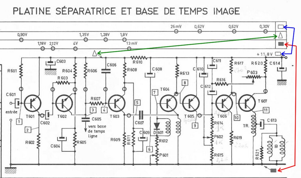

Par contre en ce qui concerne les tensions continues, je ne connais pas la codification utilisée par les frères Pizon sur leurs schémas, quelle est la signification entre les différentes conditions de mesures repérés par le carré et le triangle blanc ou le carré noir ?
D’après ce que je comprend, c’est le point de référence de prise de mesure qui change, ce point étant spécifié sur le schéma
le rectangle noir correspond à la masse ![]()
Je transmets , Merci !!
