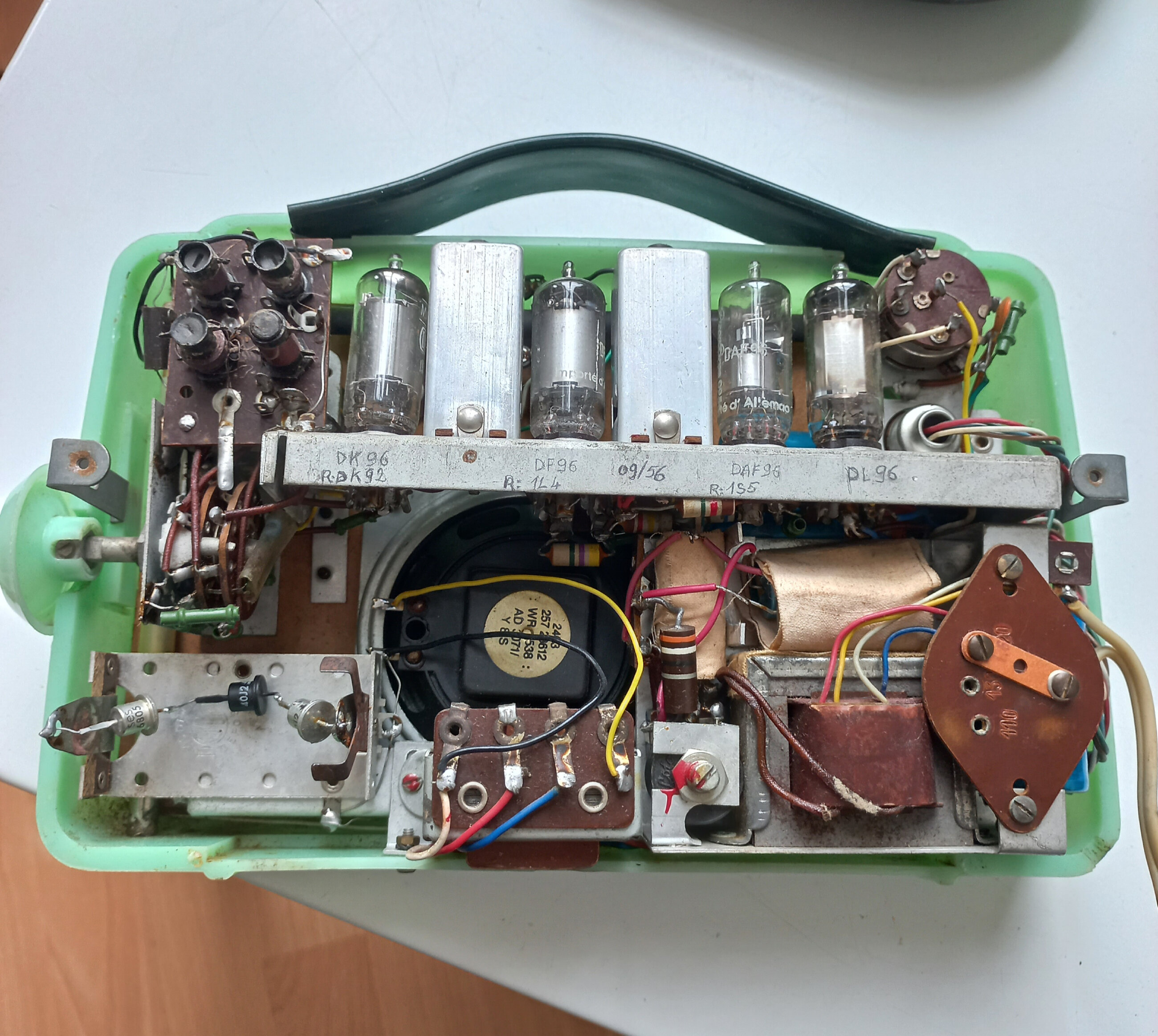

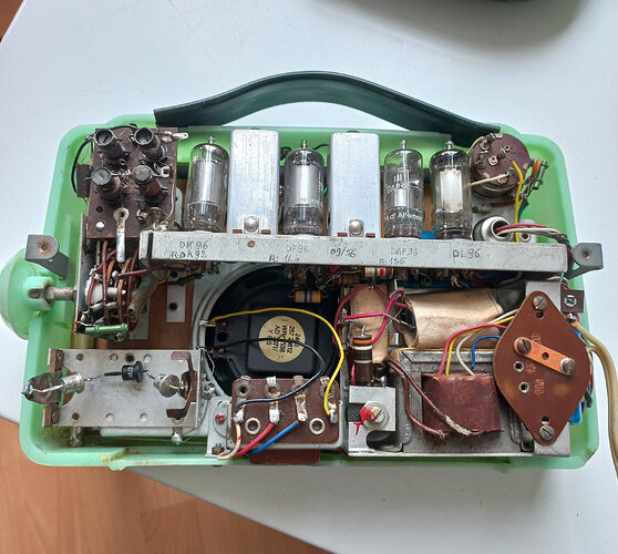

Bonjour, on m’apporte ce joli poste à lampes des années 50.
Visiblement il pouvait marcher sur piles ou secteur, celui ci a son alimentation secteur intégrée (le bloc est posé dans le poste tel quel, fixé par aucune vis..).
Je n’ai pas trouvé le schéma de ce poste, qu’il va falloir réviser, mais je constate d’entrée un truc bizarre: une enfilade de diodes a été soudée sur le support de pile. Jamais vu ça. Selon vous, bidouille ou nécessité?
Bonsoir, je pencherais pour une nécessité s’il s’agit de diodes zener en série (indiquer les ref’s) destinées à stabiliser la tension d’alim, d’où leur présence dans le porte-piles.
Cordialement.
Merci René, effectivement je n’ai pas relevé les références, mais cela ressemble à un assemblage de diodes zener, soudées sur le support de la pile 67V.
Ce n’est peut être pas d’origine, mais in fine ça pourrait être une bidouille nécessaire.
Bidouille ET nécessité (alim non stabilisée)!
Bonjour. Plutôt la pile 1,5V, car la pile 67,5V se trouvait, a la place de l’alimentation secteur.
Effectivement, sans doute une pile R20.
Mais dans ce cas ça doit être des diodes simples, pas des Zener.
Je pense surtout, que le circuit « piles », a été purement et simplement éliminé, et que les cosses du support de la pile chauffage, ont servi de bornes relais, peut être pour un circuit qui n’a rien à voir avec l’alimentation des filaments. Il n’y a d’ailleurs, qu’au décortiquage que l’identification sera possible
