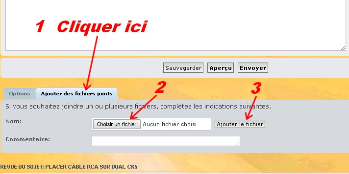

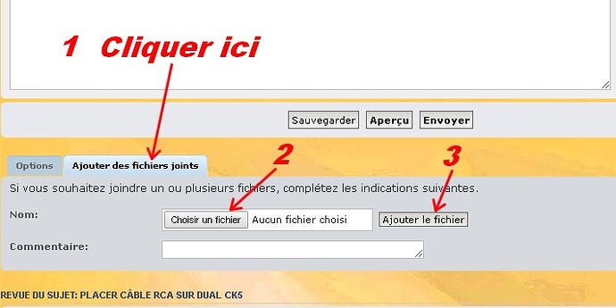

attendre le téléchargement puis cliquer sur « insérer dans le message »
sinon, et si l’image est trop « grosse », la réduire ou l’envoyer sur un hébergeur d’images
=> noelshack.com/
=> zupimages.net/
=> casimages.com/
récupérer son adresse URL , cliquer sur « Img » (9 ème carré au dessus du cartouche de la réponse) et la coller entre les balises
ou nous coller l’adresse URL dans la réponse

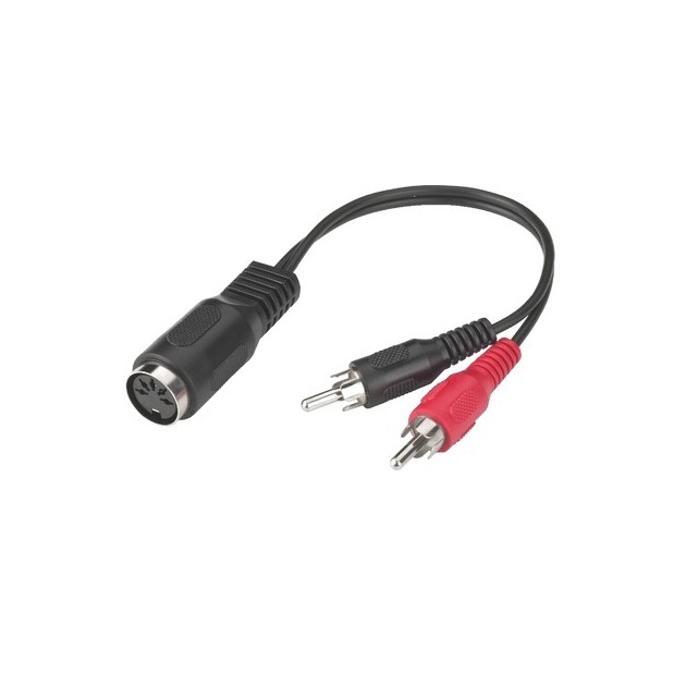

sinon, il y a encore plus simple sans modification aucune
et il y en a plein d’autres :wink:

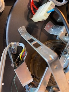

La sortie actuelle est une prise DIN stéréo à 5 broches reliée par un double fil blindé G/D qu’on peut voir sur la photo.
Le plus simple est donc d’éviter tout problème de contact assez fréquents sur une vieille fiche DIN et souder à la place des fiches RCA-Cinch comme le demande notre ami Charles. :wink:
En principe, le fil rouge blindé avec de la tresse doit être relié (soudé) au point chaud d’une des deux prises (mâles) RCA, pourquoi pas celle de couleur rouge. La tresse est soudée au point froid (masse). Par convention cette prise rouge correspond à la voie droite de la stéréo.
L’autre fil (jaune) doit alors être soudé au point chaud de la prise RCA (blanche ou noire, par exemple) et la tresse du blindage doit être reliée au point froid (masse) de la prise. Par convention une prise noire (ou blanche) correspond à la voie gauche de la stéréo.
Souvent, la tresse / le blindage correspond à la masse commune des deux prises.
