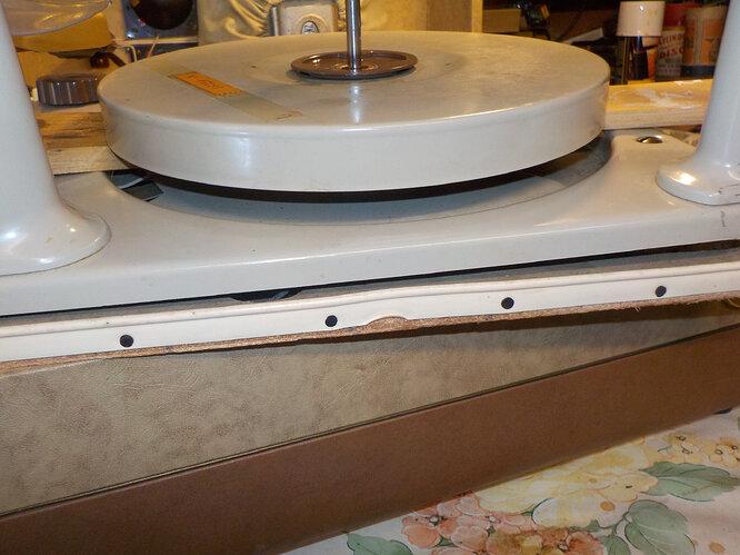

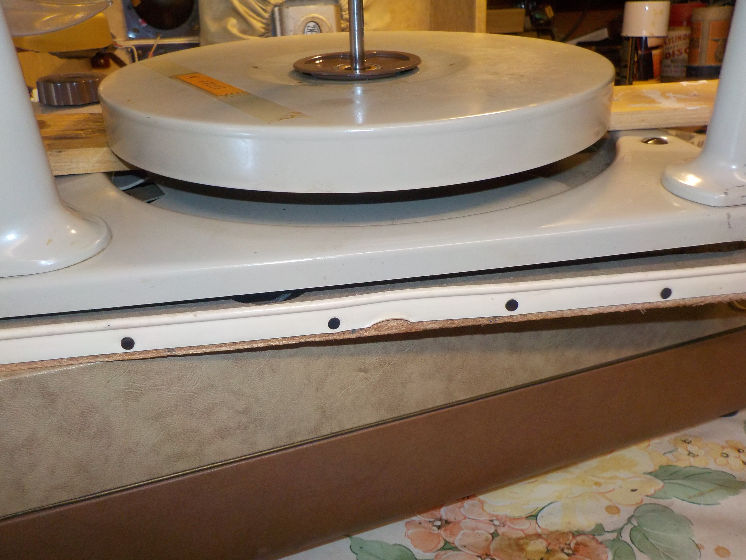

Sur cet electrophone les silenblocs moteur sont HS…(donc le moteur ne donne pas la bonne vitesse car les poulies ne sont pas en face)…

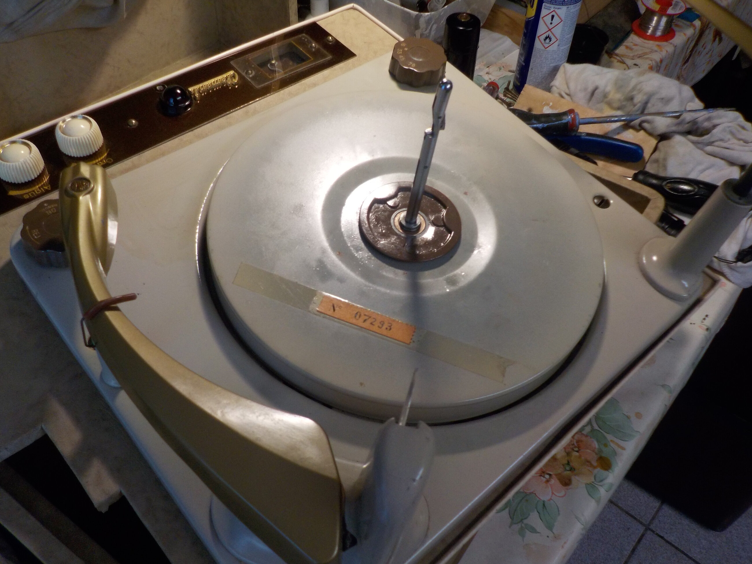

.Pour les changer il faut que j enleve le plateau et la impossible de l extraire et impossible d enlever la tige centreur 33t …J arrive a lever le plateau sur 15mm environ …cet appareil ne m appartient pas il est donc imperatif que je n accentue pas les problemes en forçant…
la tige du changeur ne de devisse pas ?
je vais regarder si elle est vissé…

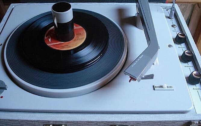

J’ai ce centreur de changeur 45 tours qui se visse mais dans le sens anti horaire:
Patrick.
je vais essayer sens inverse…
rien a faire…je vais contacter le proprietaire de l appareil pour essayer de savoir si c est lui qui a mis ce changeur car cet electrophone a été acheté dans un vide maison!!.
Pour enlever le centreur il faut tirer vers le haut ; peu être un peu grippe en mettant du W40 ca devrais venir ; il sont juste clipse dans leur logement

Je ferai l essai demain …ce que je peux dire c est qu il n est pas grippé donc surement le clips qui le retiens …maintenant je sais que je peux forcer plus en tirant dessus…
Bonjour a tous .
Meme en forçant ça ne sort pas …je contacte le proprietaire de l electrophone la semaine prochaine …je ne veux pas etre responsable de casse …on verra ce qu il preconise…
