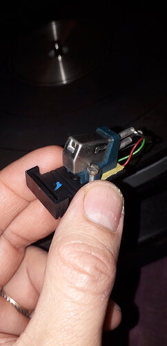

Bonjour a tous je me presente yo, tout nouveau dans le monde du vinyle j’ai toujours adoré sa ! J’ai récupéré une platine mais il manque le (diamant) aiguille… je ne c’est pas trop ou me diriger et surtout quoi choisir pour rien abîmé. Tout fonctionne bien mais il me manque cette pieces, pourriez vous me donner des site, des référence… quelque chose pour réparer ma machine !

Selon une recherche d’images Google, votre cellule semble être de la marque ADC.
J’ai finalement trouvé d’autres photos de votre chaîne stéréo compacte Telefunken Ambio Compact 5007 Stéréo ici :
Voici une photo agrandie qui indique le modèle de la cellule (également bleue) et donc de l’aiguille, ADC K8 :
On trouve cette aiguille chez différents vendeurs en ligne, voir ce lien de recherche Google :
https://www.google.com/search?q=adc+k8+stylus
Vous avez l’embarras du choix …

Non je ne pense pas que cela vaut ce prix, à moins qu’elle ne soit entièrement révisée, fonctionnelle et garantie.
Mais là avec la plaquette de garniture en aluminium qui se décolle sur la cellule, je doute beaucoup qu’une révision sérieuse ait été faite … :joy:
