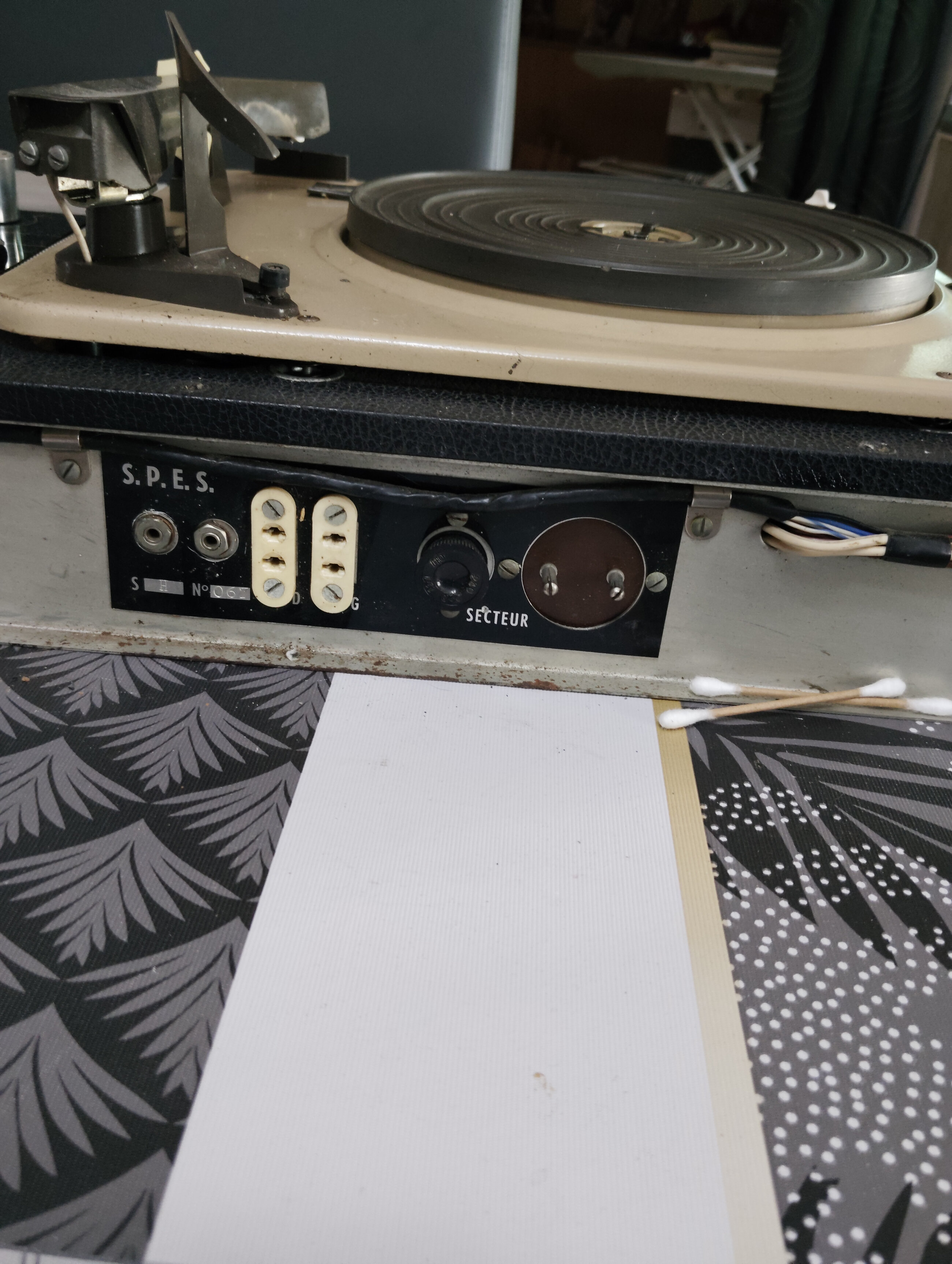

Bonjour.
Peut-on me dire a quoi servent les deux prises rondes a l’arrière de ma platine Dual 1008 avec ampli à tubes intégré. Je joint une photo . Merci d’avance .
Cordialement

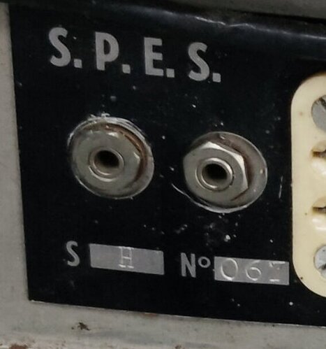

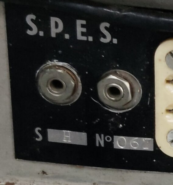

Je suppose que ce sont ces prises là :
Faut ouvrir et regarder.
Merci pour votre réponse . Oui c’est bien ces prise la . J’ai ouvert il y a un fil de masse sur chaque prise et un fil sur chaque prise qui sont soudés sur le circuit de l’ampli sur la broche n°2 des deux tubes ECC83 . Les fils partants du bras de lecture sont aussi raccordés sur ces fils .
Merci pour ce que vous pourrez me dire .
d’apresce que tu dit une sortie directe de la tete de lecture
pour connecter la platine a un meilleur ampli
d’accord merci .puis-je raccorder un préampli Douk 6 sur ces prises.
Douk 6 connais pas , preampli pour quel type de tete
piezo ou magnétique ??
D’apres le doc de la platine ( si elle n’a pas ete bricolée ), la tete d’origine est un piezo
