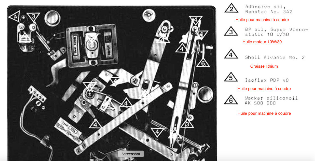

Bonjour, voici ce que je pensais utiliser comme équivalents pour graissage de la platine. Merci de me dire si j’ai faux ou peux mieux faire…
Mécaniquement, tout est bon mais maintenant, pour réaliser un test avec disque il faut que je trouve un diamant de rechange : le cantilever était tordu et quand j’ai tenté de le redresser il a cassé net !
huiles et graisses ?
en 2 ( axe de plateau) j’aurais plus mis l’huile-moteur
en 6
çà semble être le frein de lève-bras
si besoin, de l’huile superviseuse
c’est cette huile qui fera que le bras met du temps à descende après l’abaissement du lève-bras
Celle-ci je n’ai pas eu à y toucher
L’huile que j’ai mise est de l’huile utilisée pour les paliers des moteurs de ma vieille machine à coudre et sur le feutre de graissage d’axe de mon ventilateur General Electric
