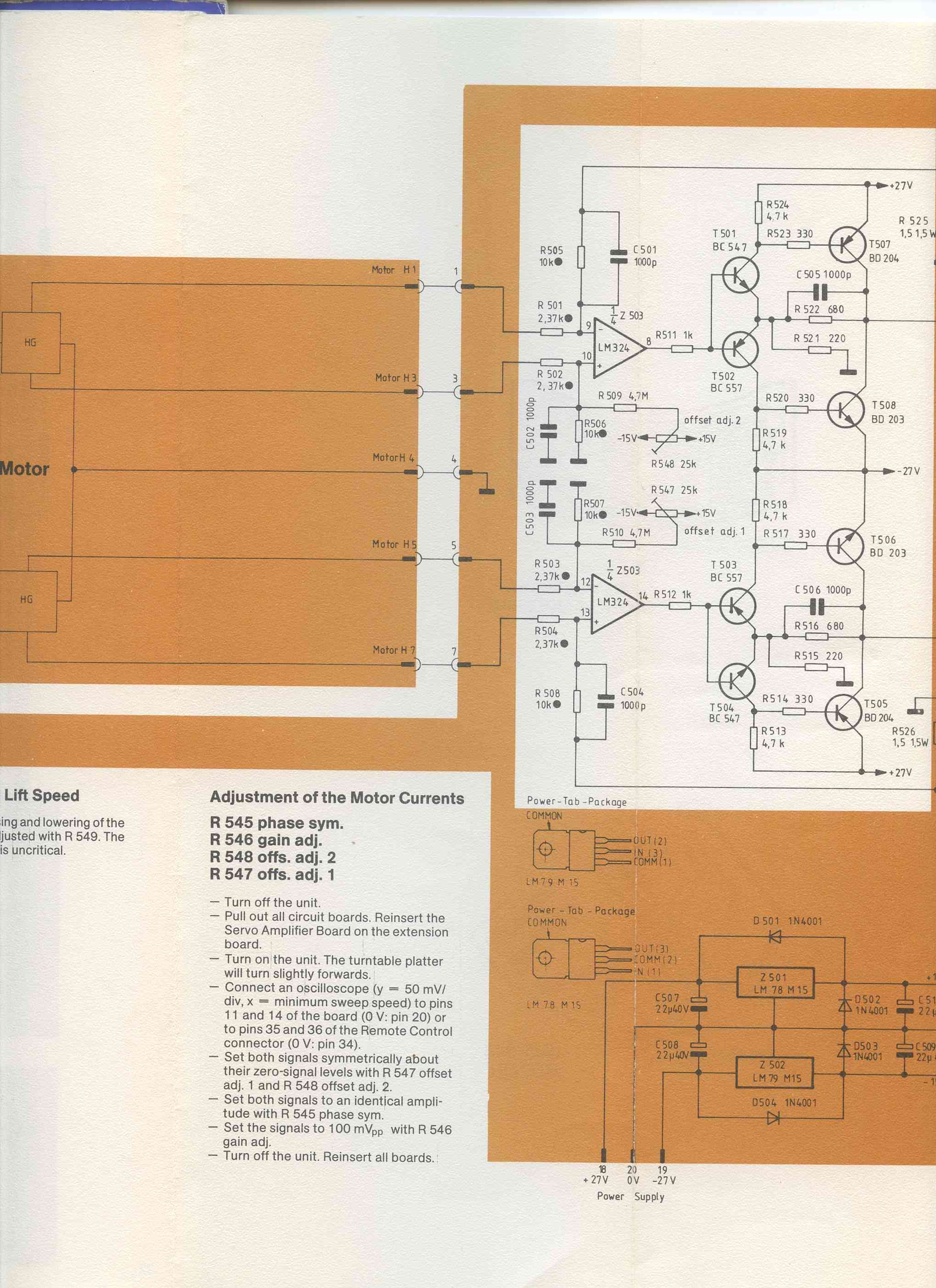

Afin de cerner une panne sur la mienne ,je lance un appel au possesseur
de cette machine pour faire le test suivant indiqué page 31 de la notice. Cette procédure sert à certains réglages mais elle pourrait déja lever un doute sur la carte concernée.
Eteindre la machine.
Retirer toutes les cartes sauf le “servo amplifier” 105 puis rallumer . Le plateau doit tourner lentement .
Vu que le mien ne tourne pas ,ça sera un début de confirmation de la panne de cette carte (ou d’une partie du moteur car il veut bien tourner dans certains cas ).
Merci pour le temps que vous y consacrerez
