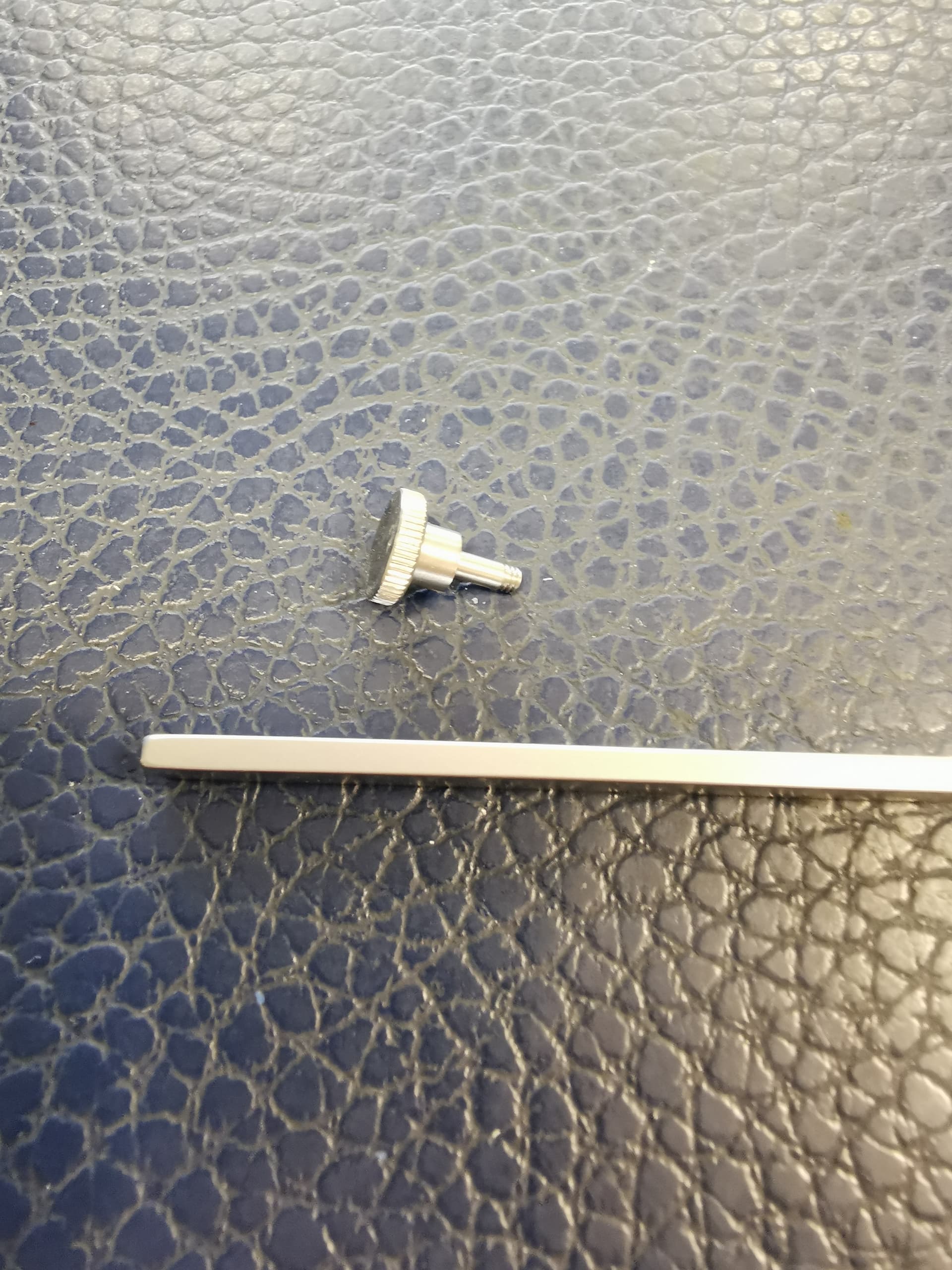

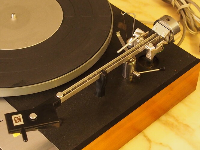

J’ai récupéré une platine Era 444 que je voudrais remettre en état.Tout est fonctionnel mais il me manque une masselotte qui sert à régler la force d’appui du bras en fonction de la cellule.
C’est un peu ma madeleine de Proust car petit je voyais mon père passer des heures à effectuer ces réglages.
Ce poids était astucieusement glisser sous la tête de lecture une fois le réglage effectué.

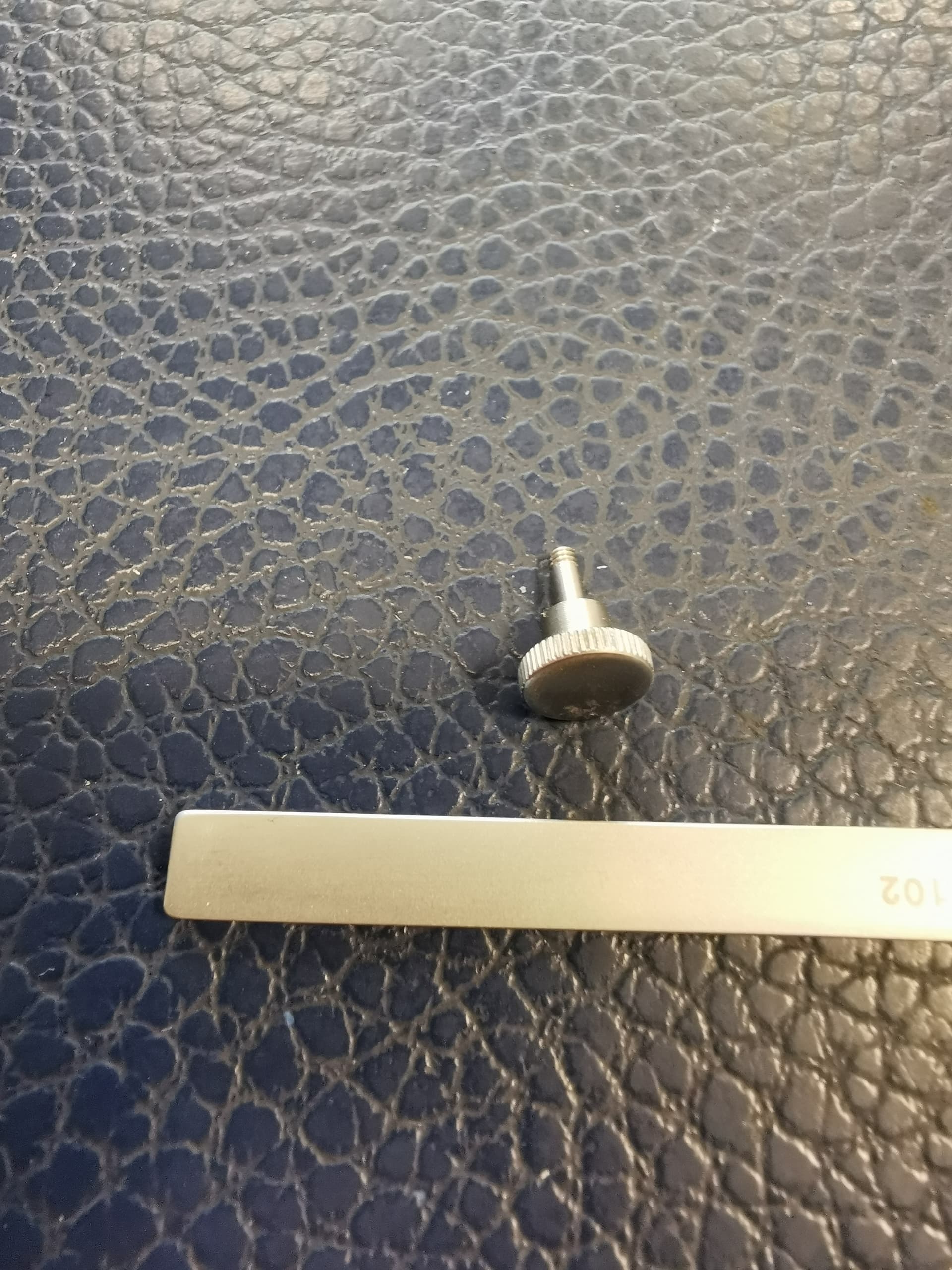

J’ai récupérer une petite lame inox de 6mm de large sur 2mm d’épaisseur et une vis inox qui semble parfaite pour refaire une masse.
malheureusement je n’ai pas d’outillage adapté je pense : Comment découper ma barre d’inox ? (j’ai une Dremel) Comment sertir la vis ? etc… D’autant plus que l’ensemble doit faire 3g pile poil !
Les photos de l’objet :
era 444
Je précise que la vis est vissée dans le poids de part en part et qu’en la remettant sous la tête de lecture et en vissant la vis qui dépassait cela remontait la masse et la bloquait. Mais ça reste un détail.
Merci.

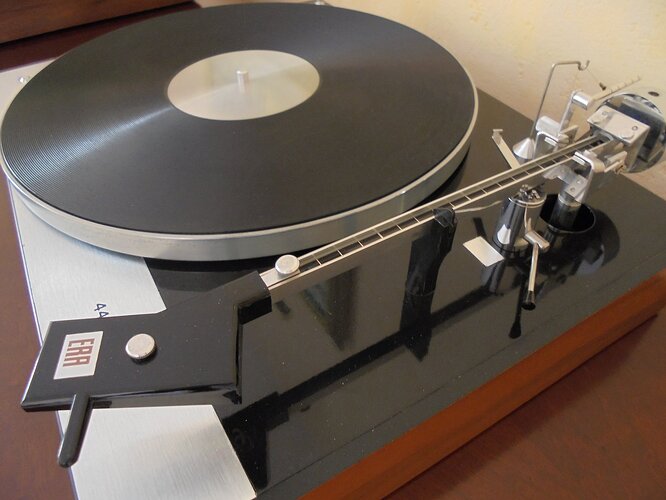

Je vous propose une autre solution, à tester : achetez une petite balance pour cellule TD, et réglez la force d’appui uniquement avec le gros contrepoids…
Le petit poids coulissant ne sert qu’à faire un réglage gradué sans balance, assez précis, un peu à la manière de la Lenco L75, mais à l’envers…

Ce n’est pas de l’alu mais de l’inox pas si facile que ça à travailler sans les bons outils.A partir de mon morceau d’inox il faut retirer 1mm sur le côté et percé pour fixer la molette. Puis couper pour obtenir les 3g.
Avec le bon matériel ça ne doit pas prendre très longtemps mais je n’ai pas d’outil adapté et si je rate je n’ai pas d’autres vis de ce type et quasi impossible à trouver.

Bonsoir, avec une dremel c’est jouable mais sans doute peu précis.
il faut au moins un petit étau pou maintenir la pièce qui va bien chauffer !
On peut percer doucement avec un forêt « inox » et une goutte d’huile et tarauder lentement ensuite.
Mais la dremel tourne bien trop vite pour ce perçage.
Si encore vous trouvez la bonne vis !
Pour l’empecher de sortir une fois vissée il doit suffire d’en aplatir l’extrémité au marteau,
avec doigté .
Et ne pas oublier de tout polir avant, sinon se serait vilain !

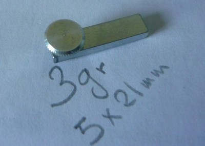

Si vous avez ce poids , pouvez-vous me confirmer qu’il pèse bien 3g ( masse + vis) ?

Je n’ai jamais vu l’ERA 444 en vrai, mais je crois qu’elle est « à pivot fictif » ? comme la lenco L75 ?

Oui , c’est ce qui était dit dans les pubs à l’époque.
Voici les mesures :
5mm x 21mm x 3mm.
La tête de la vis fait 8mm de diamètre.
