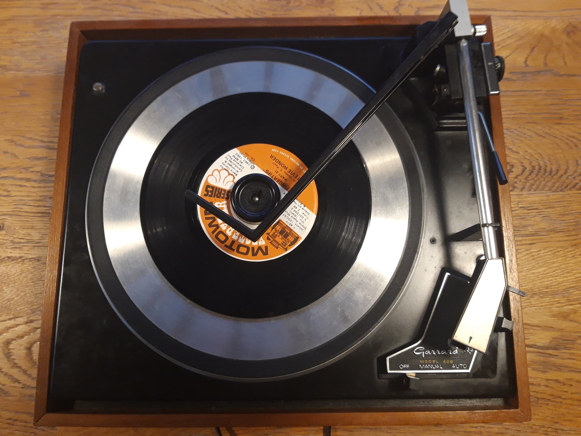

Bonjour, je souhaiterais savoir si il est possible de modifier le mécanisme de la GARRARD 60 B pour « chuinter » le mode « Automatique » afin de ne l’utiliser qu’en mode « MANUEL ». Je n’écoute que des 45 tours et ce serait beaucoup plus pratique pour mes sessions Mix. Merci de votre réponse. Franck

:laughing:Oui, merci beaucoup Marceljack de me reprendre sur l’orthographe de ce mot dont j’ignorais comment il s’écrivait… Effectivement, il y a une position « Manuel » mais à la différence du système que j’ai sur une platine GARRARD 2025T, le mode Manuel de la 60B est partiel : le retour du bras se fait en fin de disque. Sur la 2025T, non. Mon problème est le suivant : je pense qu’il y a un dysfonctionnement de l’automatisme que je n’arrive pas à régler. Peut on agir sur le mécanisme intérieur pour qu’elle ne fonctionne plus qu’en mode manuel ? Merci

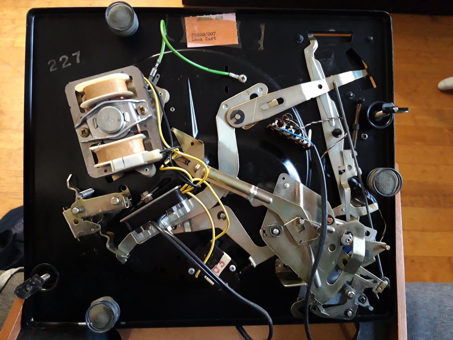

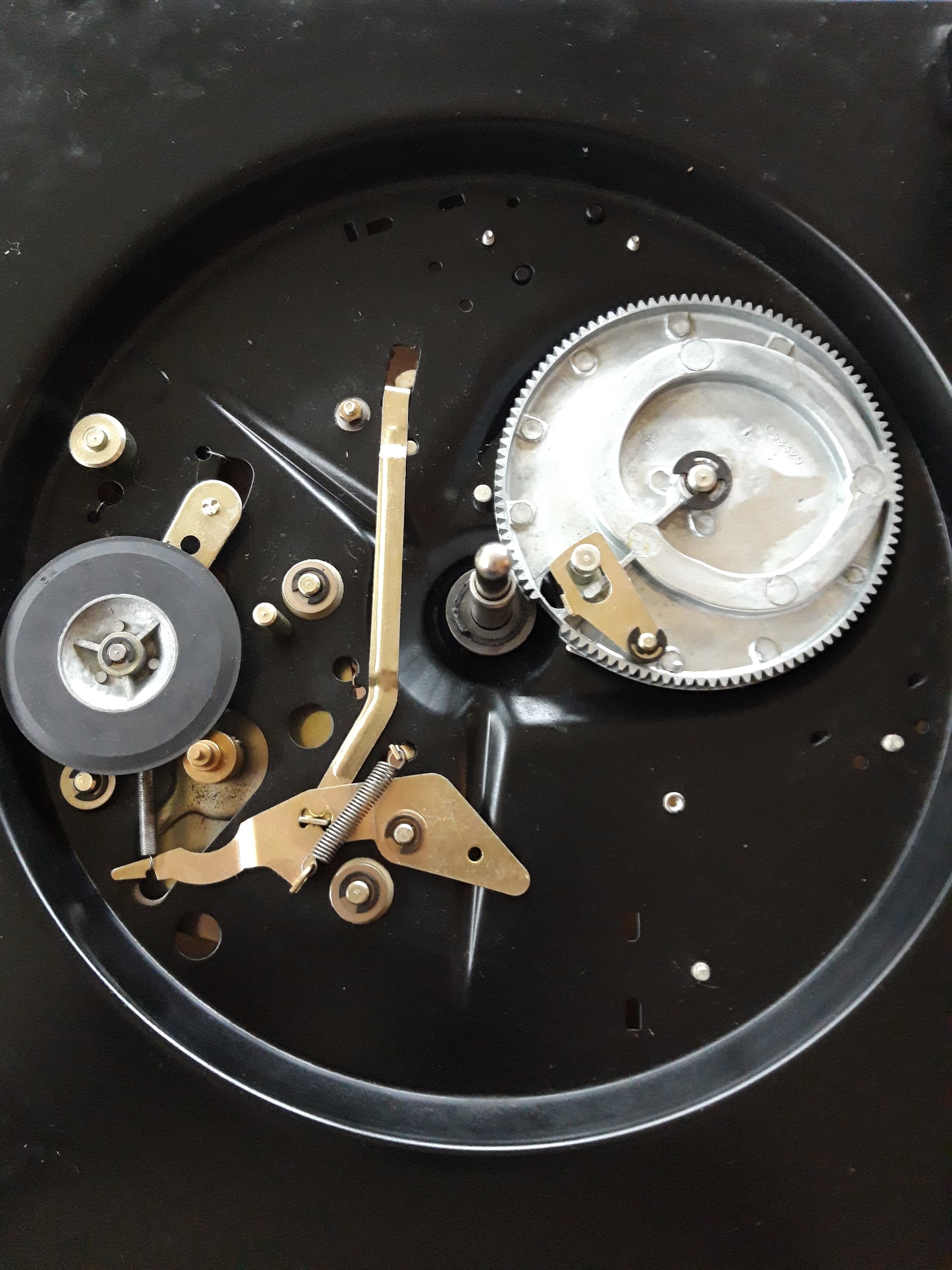

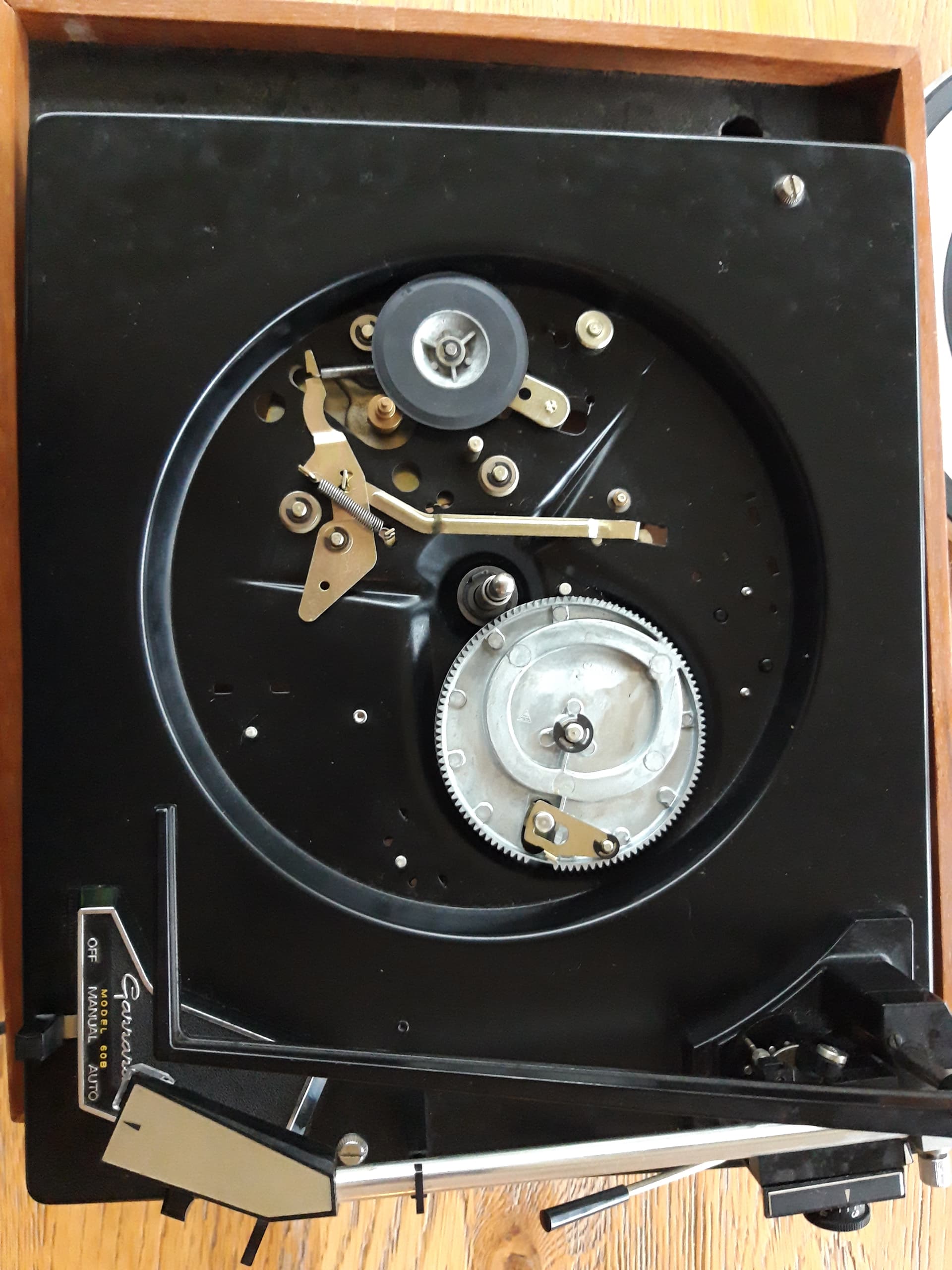

Voici les photos de la GARRARD 60 B et de son mécanisme. J’attends vos réponses pour régler mon problème :wink: Merci beaucoup !
Voir cette vidéo avec un modèle Garrard similaire, à la fin, à partir de 15:25
Le système de déclenchement agit sur la petite pièce mobile sur la grande roue de l’automatisme, c’est cette petite pièce qui en se crochant dans la roue dentée du plateau embraye la grande roue de l’automatisme.

Il faut donc que vous observiez les pièces qui transmettent le mouvement entre le déplacement du bras vers le centre du disque et la petite pièce sur la grande roue de l’automatisme.
Merci infiniment de ton aide ! Je pense avoir réglé le problème avec ta solution. Encore quelques essais, et je valide !!!
